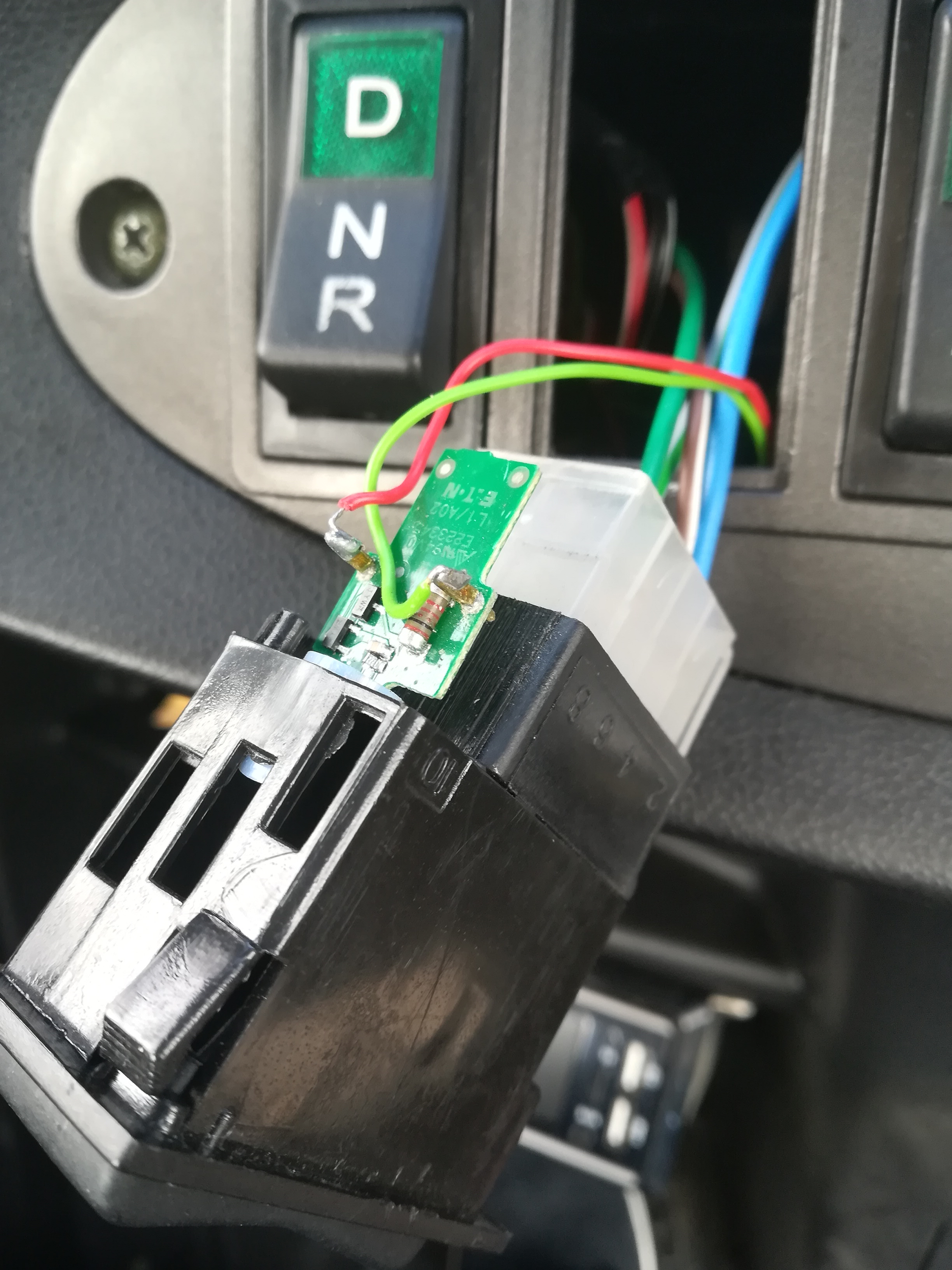

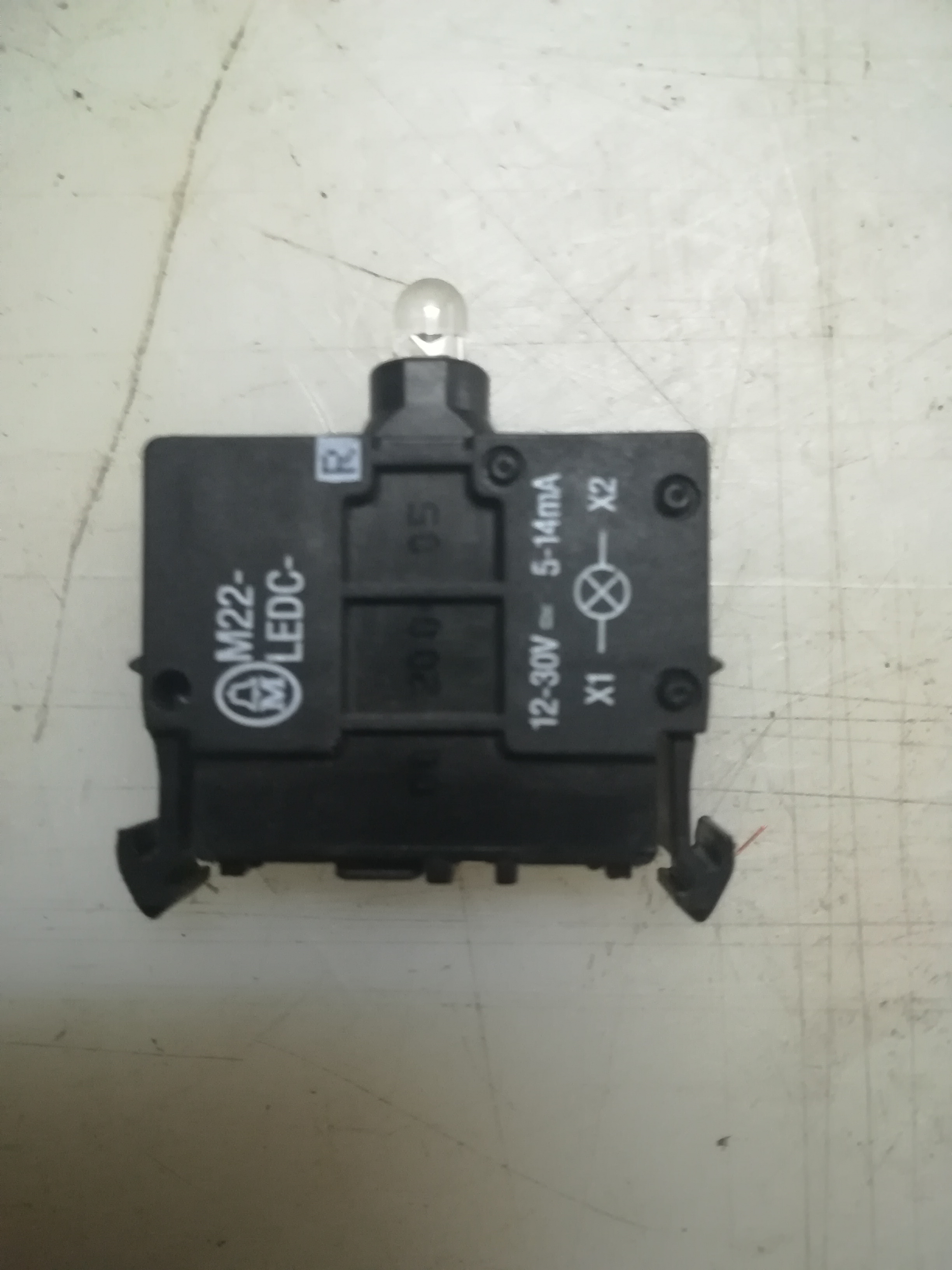

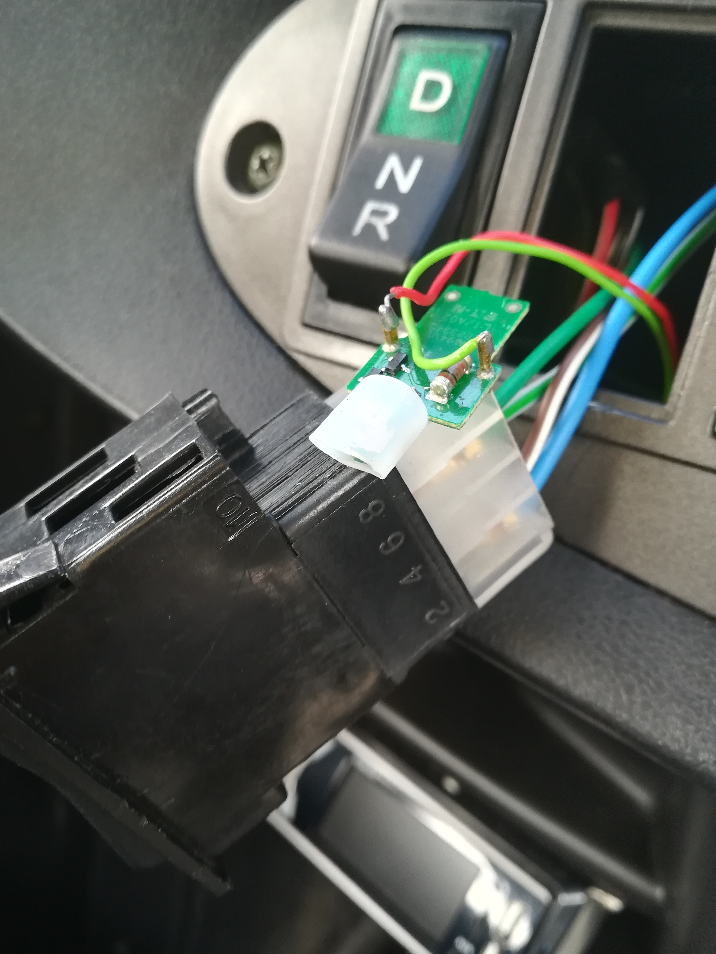

Also, erst mal zur Beleuchtung der Schalter:
Ich habe die LED's aus solchen Elementen genommen:
1. weil sie die elektronik bereits an Bord haben, dass man sie direkt an 12V anschliessen kann
2. weil sie bei mir rumlagen
Dann habe ich noch einen passenden Schauch drübergesteckt, so dass sie fest im Schalter sitzen, dann noch verkabeln, und das wars auch schon.
