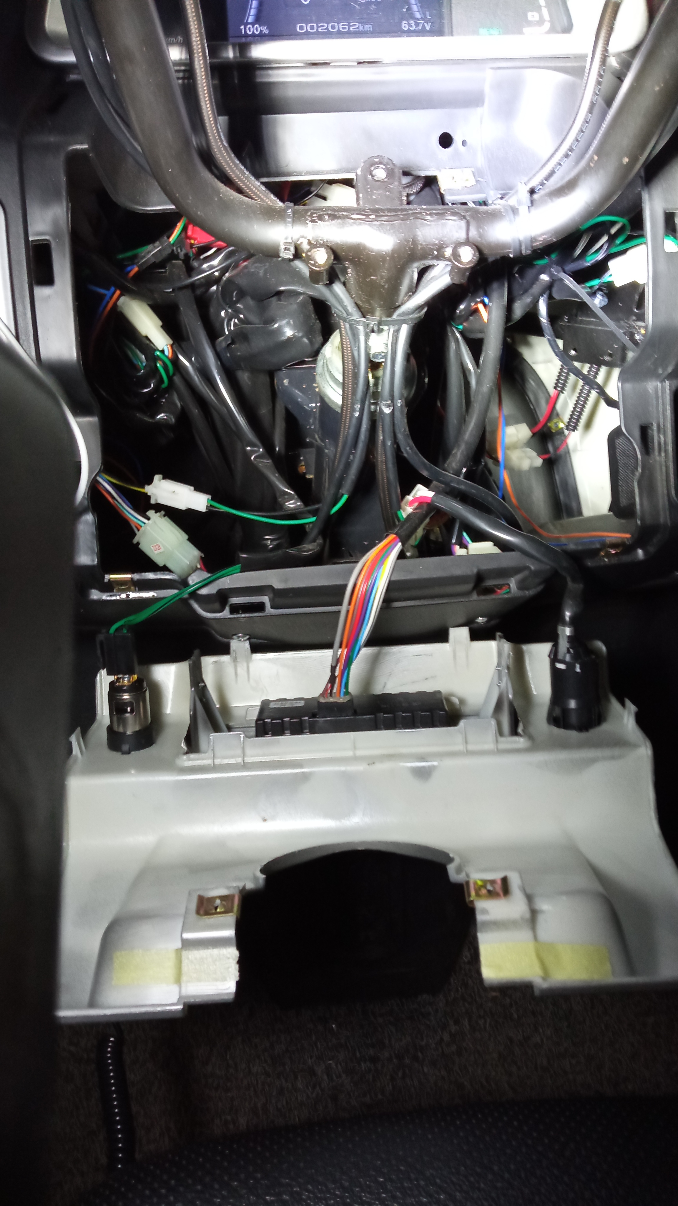

Wir haben es geschafft, zum Glück war es wohl doch nicht das Radlager, bzw die oberen Schrauben waren nur zu locker
Nach dem ich die Verkleidung rund um den Lenker abgeschraubt hatte kam man ganz gut ran...
Nochmals vielen lieben Dank Marcus und Günter für die hilfreichen Tipps !!

Guten Morgen Herbert,
Kontrolliere die Einstellung nach ein paar Fahrten nochmal nach.
Roller anheben und am Rad / Gabel wackeln.
Ich musste es auch nochmal nachstellen.
Durch zu lockere Einstellungen schlägt mit der Zeit das untere Lager aus. Bzw. der Außenring leidet.
Wichtig , die Kontermutter sehr fest anziehen.
