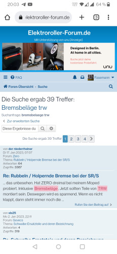

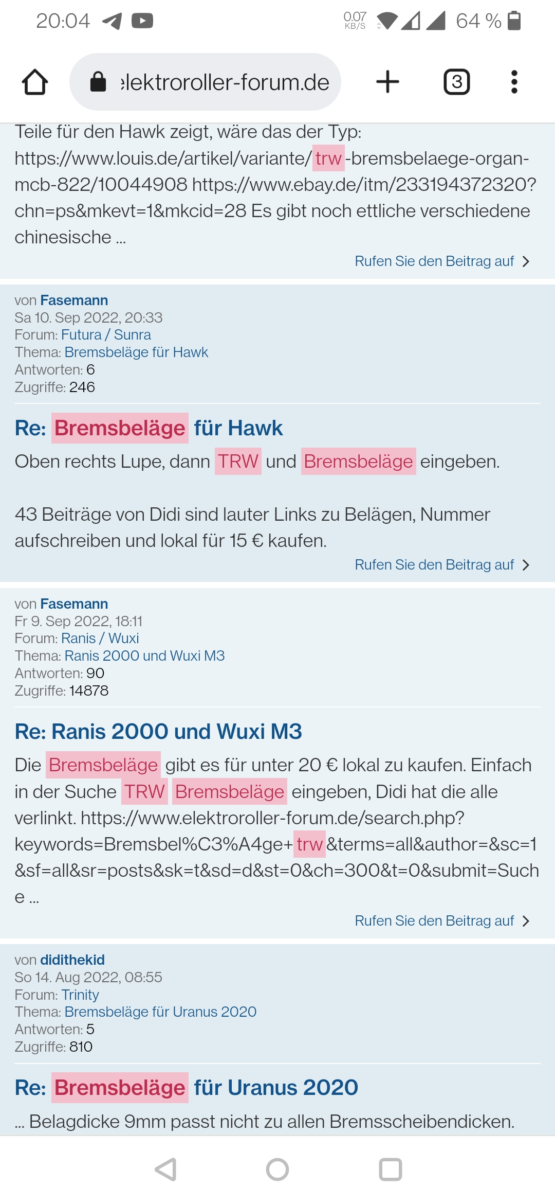

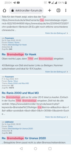

Am besten einmal aufmachen, gucken ob man eine Nummer erkennt, ein Foto und messen und dann alle Links im Forum gucken. Normal kann jeder lokale Teilehöker was besorgen oder die bekannten Shops.
