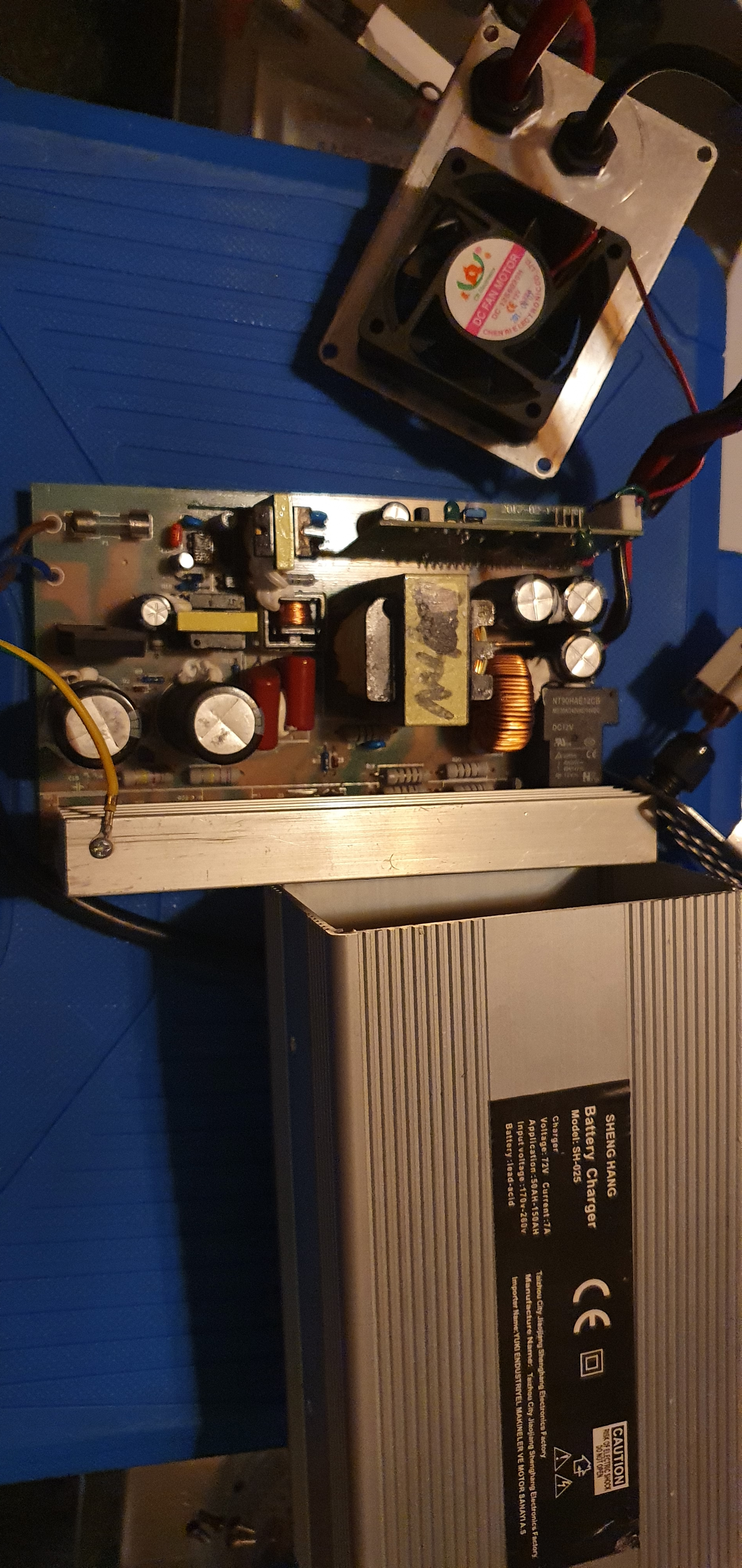

Moin moin leute, Ich denke mein internes Ladegerät ist defekt. Wo bekomme ich ein neues oder hat jemand noch das originale Ladegerät liegen zum verkaufen? ( evtl auf lithium umgebaut ) oder eine andere Idee wie ich kostengünstig die 6x12v Batterien blei geld Batterien geladen bekomme, ohne jede Batterie einzeln zu laden. Wolte mir anfang nächsten Jahres eh ein lithium Akku holen. LG Maurice

Ist dein Ladegerät rein zufällig das von Sheng Hang Modell SH-019 60 Volt 7A ? Hab mir vor 2 Wochen eine 3 Jahre alte Lizzy Comfort S gekauft. Alle Akkus hatten 11.76 V, laut Fachmann dann aber kaputt. Der hat mich wegen des hohen Preises aufs Internett verwiesen da sie dort doch teil billiger sind. Hatte auch Erfolg, aber leider im Gehäuseausmaß größer. Mit ein wenig Ideenreichtum hab ich sie alle 5 untergebracht. Nun wollt ich Vollladen und siehe da nach Anschluss des Steckers kommt kein grünes Lämpchen, also brauchte ich das Kabel erst gar nicht ans Netz hängen. Charger ausgebaut und siehe da, Ventilatoren laufen nicht, also wohl hin denk ich mal. Kenn auch keine Alternative zum alten Teil denn das alte Ding ist mom Nicht lieferbar. wenn also deines noch funktioniert würd ich es wenn möglich käuflich erwerben. Über Private Nachricht bin ich zu ereichen.

Ich verstehe die Nachricht nicht wirklich. Ich habe doch oben alles beschrieben... nein ich denke das mein Ladegerät kaputt ist ( deshalb der post. Und nein es ist ein 72v ladegerät... und wie auf dem bild zu sehen ist es ein 025 ladegerät und verkaufen will ich das auch nicht.

Hallo, alle zusammen. Bei mir das gleiche Problem, das Sheng Hang Ladegerät 60V 7A ladet den Elizzy Comfort nicht mehr.
Die Interne Sicherung knallt sofort durch. Der Thermistor ist ebenfalls abgeplatzt. Hat evtl. noch jemand dieses Ladegerät rumliegen? Vielen Dank vorab und die besten Grüße.
