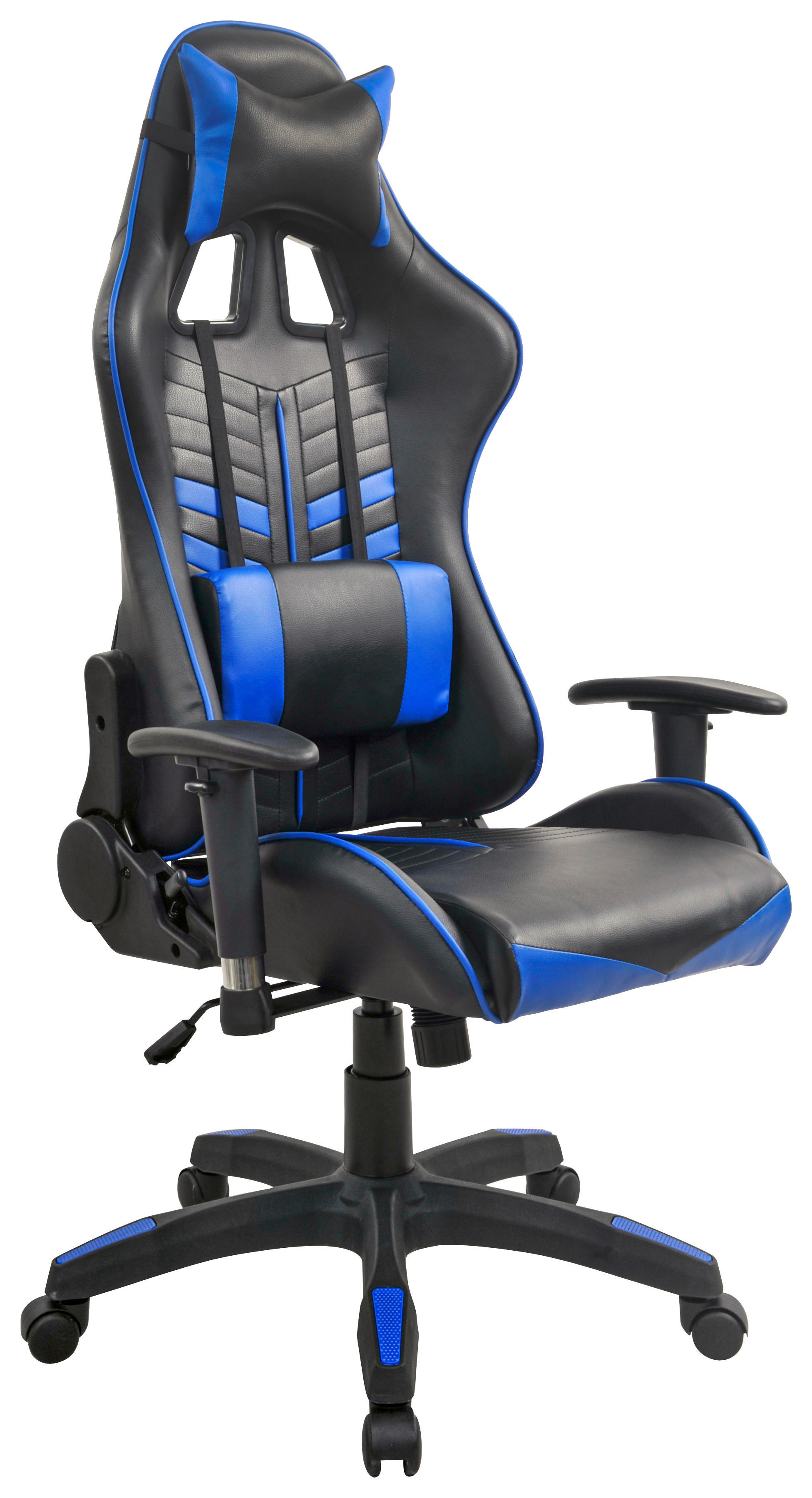

Ich dachte an sowas, bei den stuhl kann man die Rückenlehne verstellen. Das unter gestellt würde ich ab bauen und auf die schienen von meinem Sitz Schrauben. Natürlich müssen auch die Armlehnen weck. Evtl mit einer metall Platte zwischen sitz und schienen ( damit man ihn auch vor und zurück schieben kann )
PS bild ist nur auf die schnelle gesucht da giebt es auch hübsche sitze
- rainer*
- Beiträge: 1974
- Roller: Supersoco TC Max
- PLZ: 06108
- Wohnort: Halle (Saale)
Re: Neuer Sitz für den kabinenroller
Unter dem Sicherheitsaspekt würde ich einen Sitz vom Auto nehmen. Haben wir schon auf einem Traktor und einem Arbeitsgerät gemacht. Am besten auf dem Schrottplatz einen aussuchen, der ungefähr die richtige Höhe einschließlich der Schienen hat. Wenn Du Glück hast, findest Du auch was gleich mit Schienen, die Du aus dem Spenerfahrzeug ausbaust.
Die Autositze verhalten sich in einem Unfall einfach unproblematischer / vorhersehbarer, sind stabiler und schwerentflammbar. So ein Bürostuhl aus dem Baumarkt brent wie Zunder.
Ich habe ja ein sitz auf nem Audi a4, dieser ist mir aber doch zu schwer und zu klobig. Zudem muss man sagen der originale sitz unterscheidet sich wahrscheinlich nicht zu nem PC stuhl. Hinten in der lehne ist sogar ne holzplatte drin ( brent wahrscheinlich auch gut ) dazu sollte man sagen das ganze ding ist aus Plastik ( der brent allgemein schon ganz gut )
