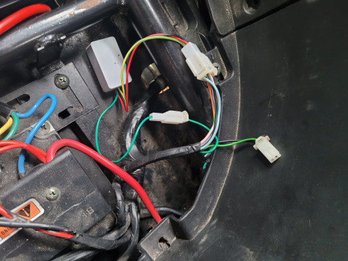

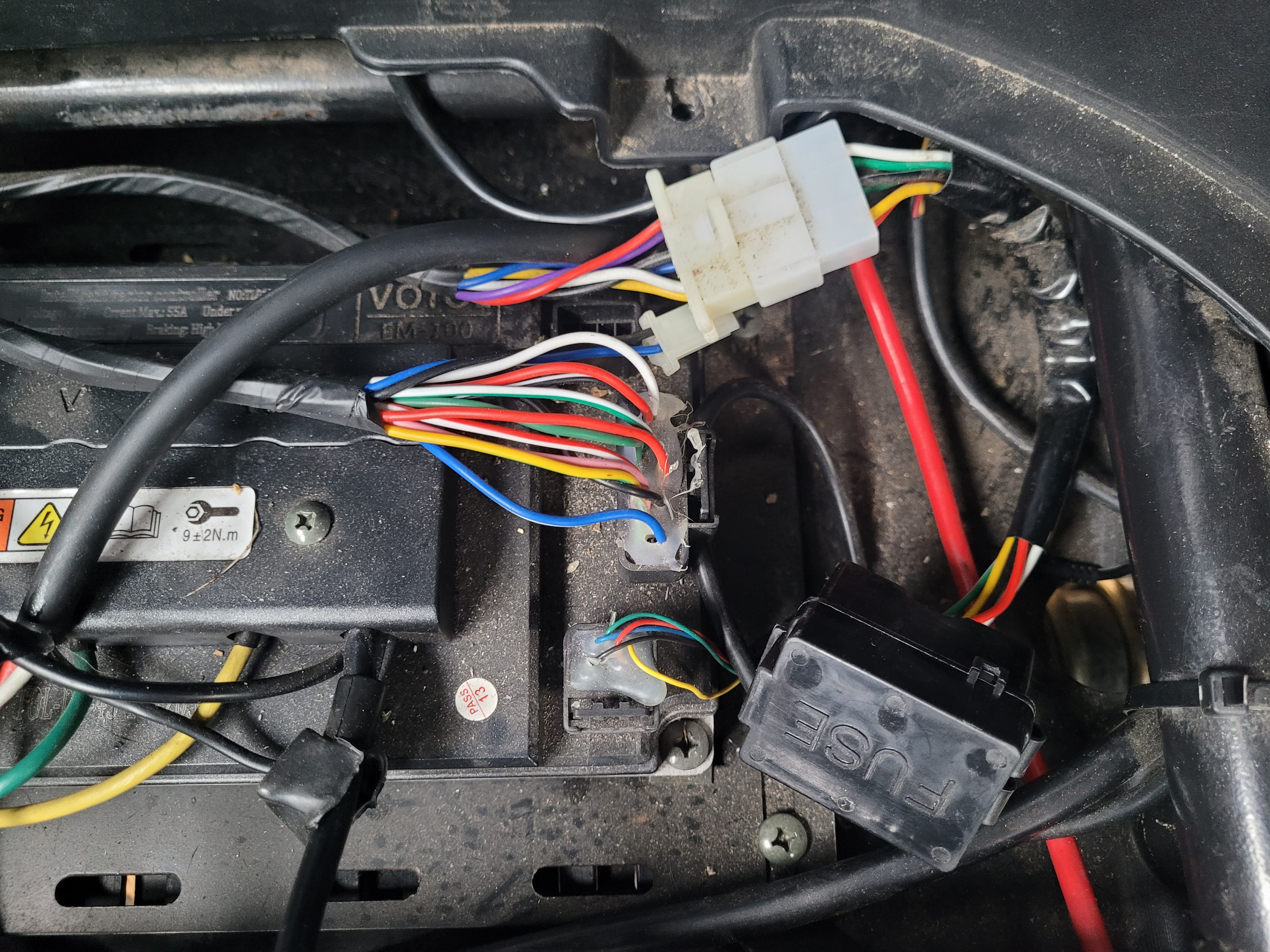

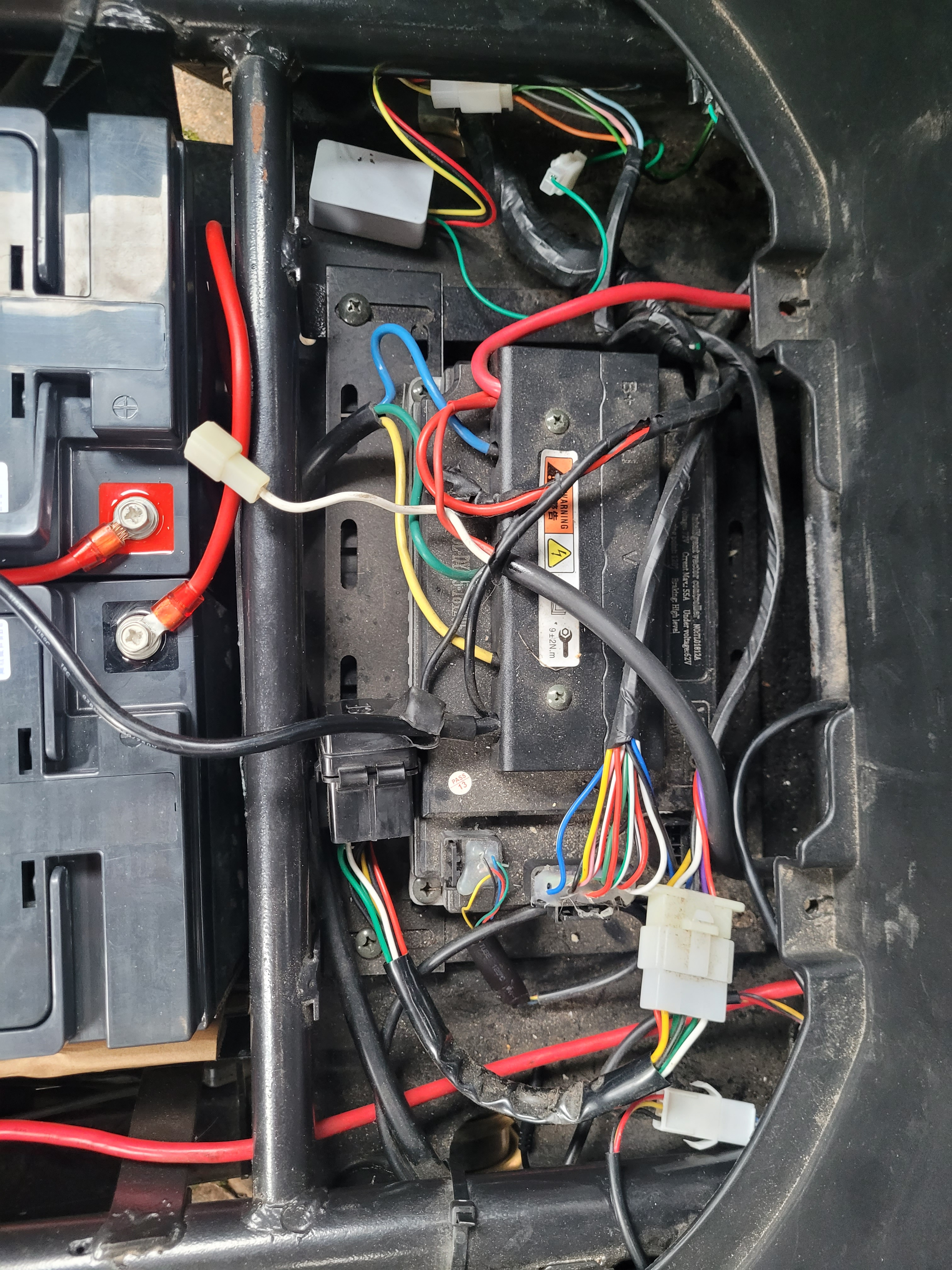

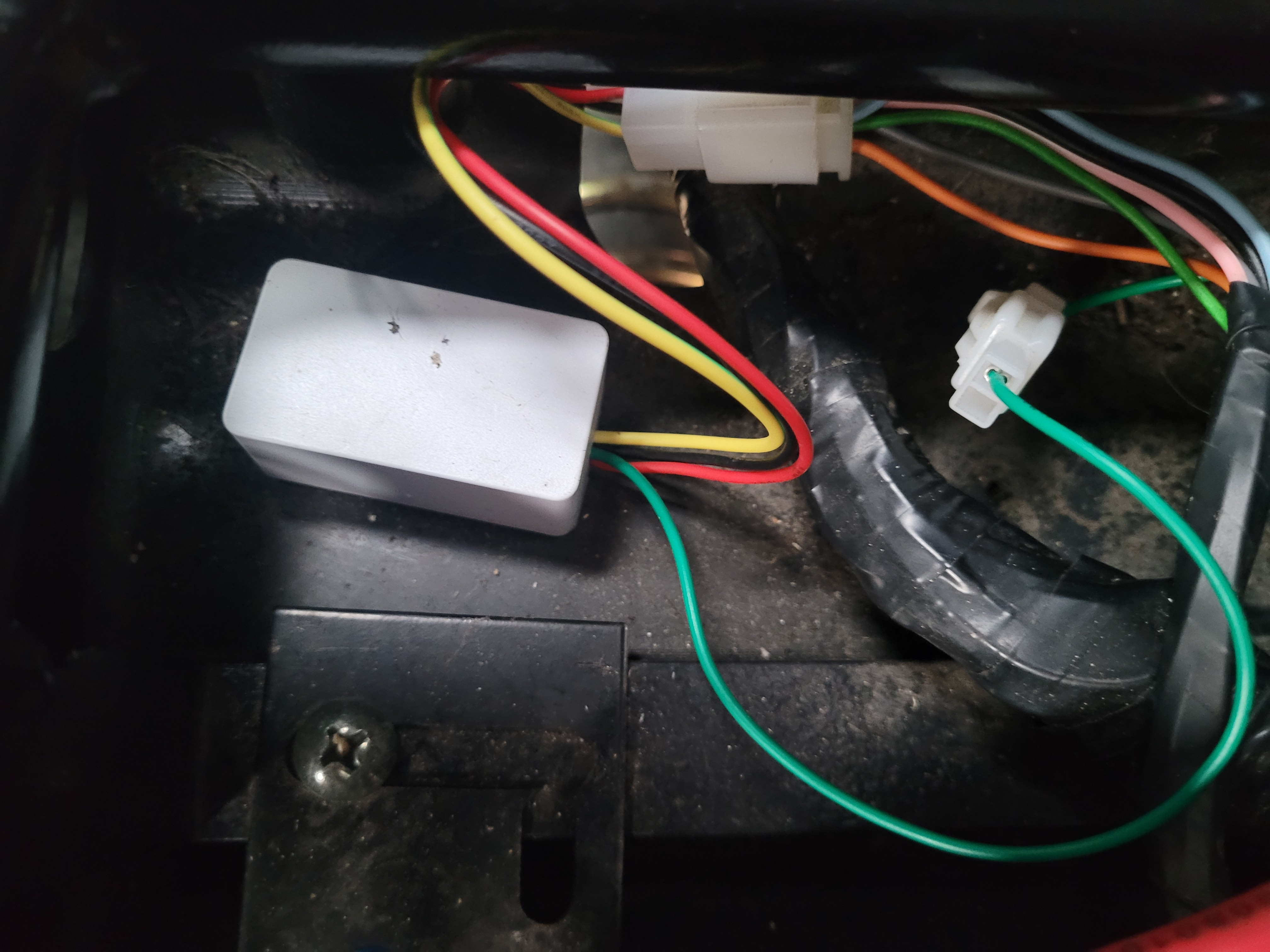

hallo meine tol - len Freunde hier ein paar Bilder vom Kabel wirrwarr
danke im vorraus

OK,
nun immerhin sieht man, dass es ein Votol EM100 MotorContriller ist. Neben dem Hall-Stecker, der zum Motor geht, hat der einen 2x8 Stecker für die Funktionen.
Dummerweise per Software umprogrammirbare Pins, dass man sich bei der Belegung nie sicher sein kann.
Von den 16 Pins führen aber offenbar nur 11 Leitungen heraus. Vermutlich sind die weggelassenen Kabel die zwei zur Programmierung und die Umschaltpositionen:
- Sport/Boost (kurzzeitige Fahrstufe 4)
- high gear (Fahrstufe 3)
Die Positionen Park//Run und One-Klick-Repair sind hier wohl nie belegt.
Beschreibung dazu findet sich auf siaecosys.com.
