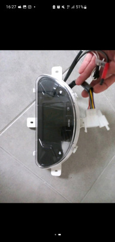

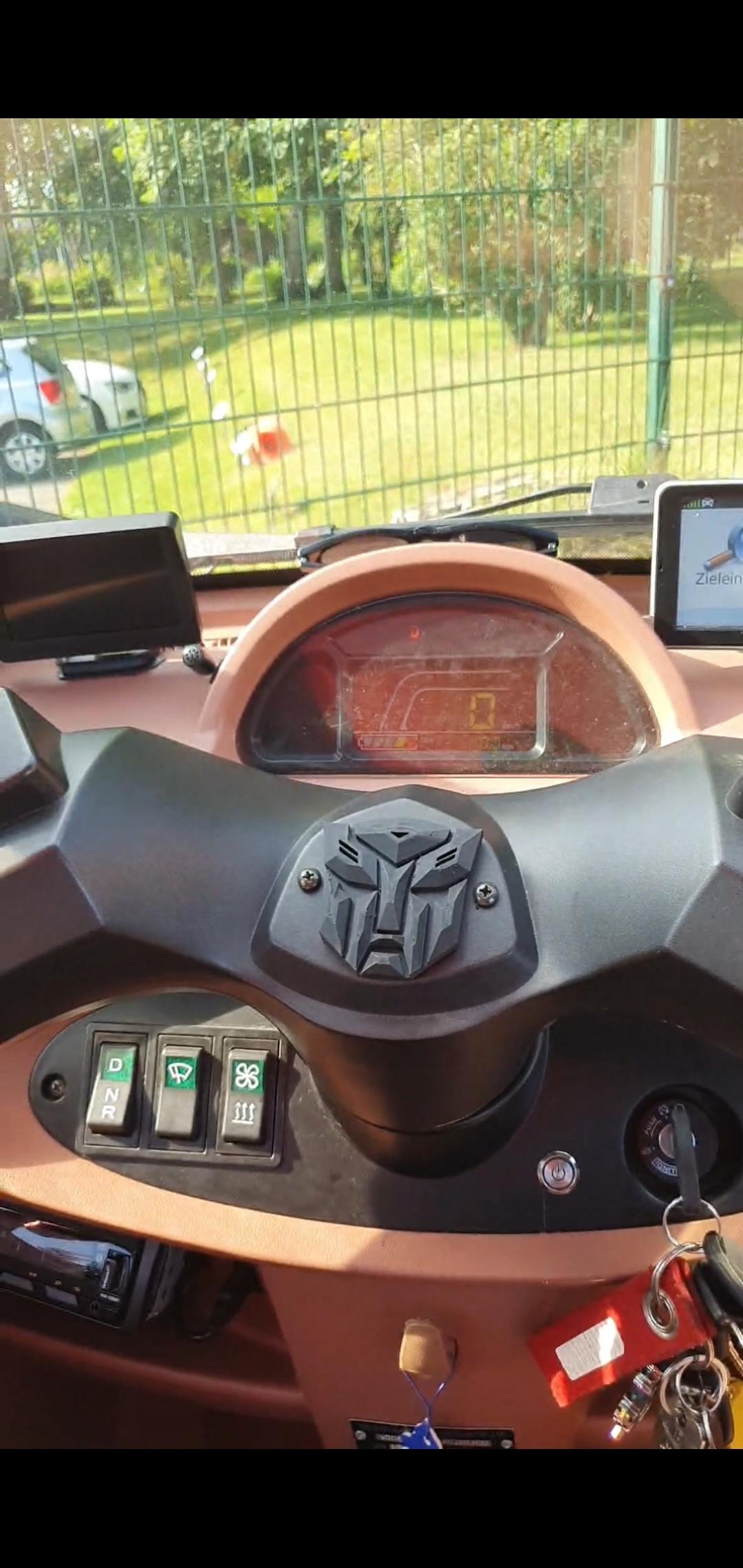

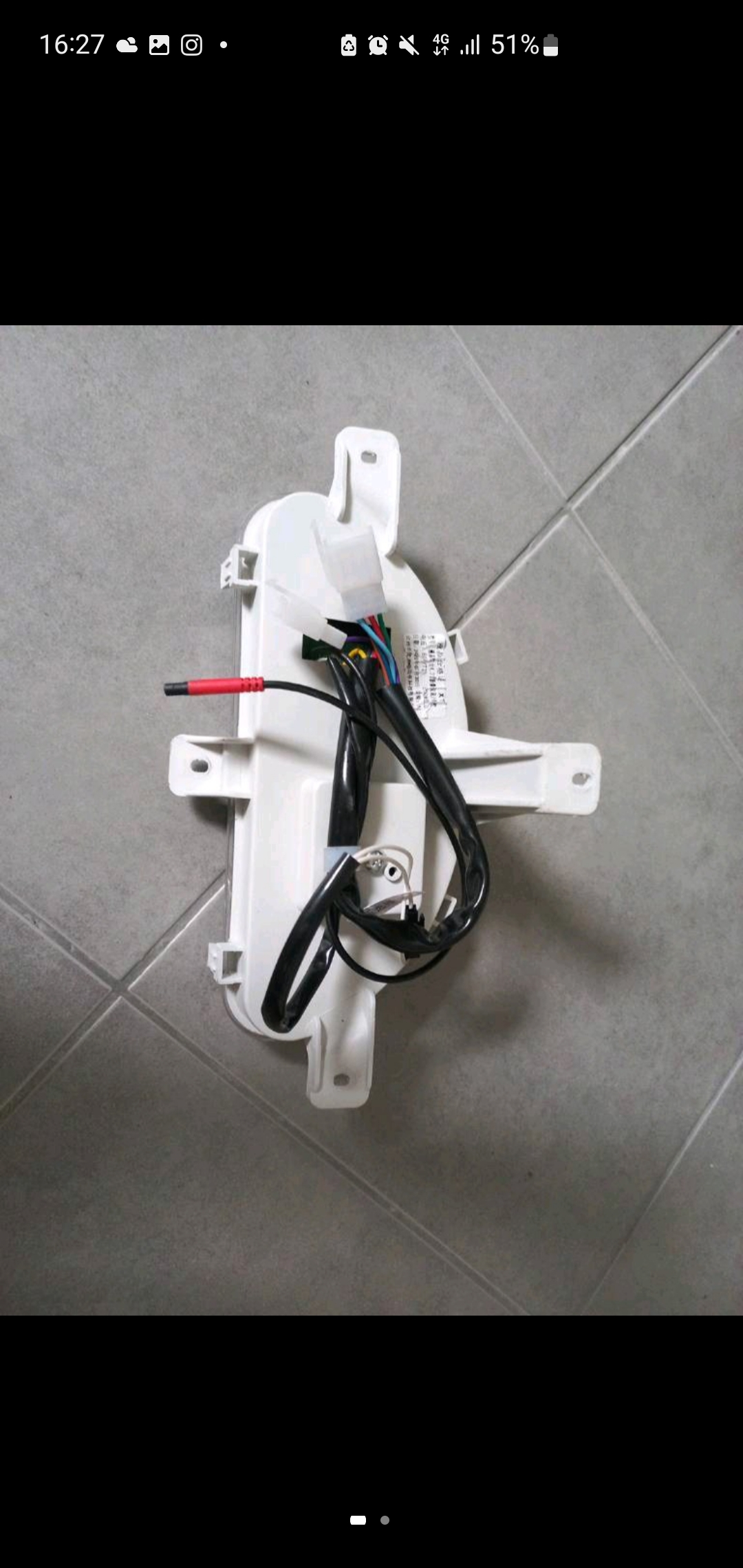

Moin moin leute, Ich habe vor mein Tacho zu tauschen. Ich habe mir das neue Tacho vom ecoleno f1 bestellt ( mit Rückfahr kammera im Tacho ) jetzt habe ich aber gesagt bekommen das die Stecker wohl nicht einfach so plug and play passen. Hat jemand schonmal sowas umgebaut oder gar ein Schaltplan?
PS die ersten Bilder sind das neue Tacho und das letzte mein derzeitiges. Mfg Maurice

Alles klar, das Display kommt nächste Woche. Ich versuche ( bevor ich das Display tausche ) schonmal so viel rauszufinden wie möglich ( rückwärts,neutral,vorwärts, blinker Batterie, Licht) die kammera ist zum Glück schonmal nur plug an play. Ich werde mal berichten wie weit ich komme.

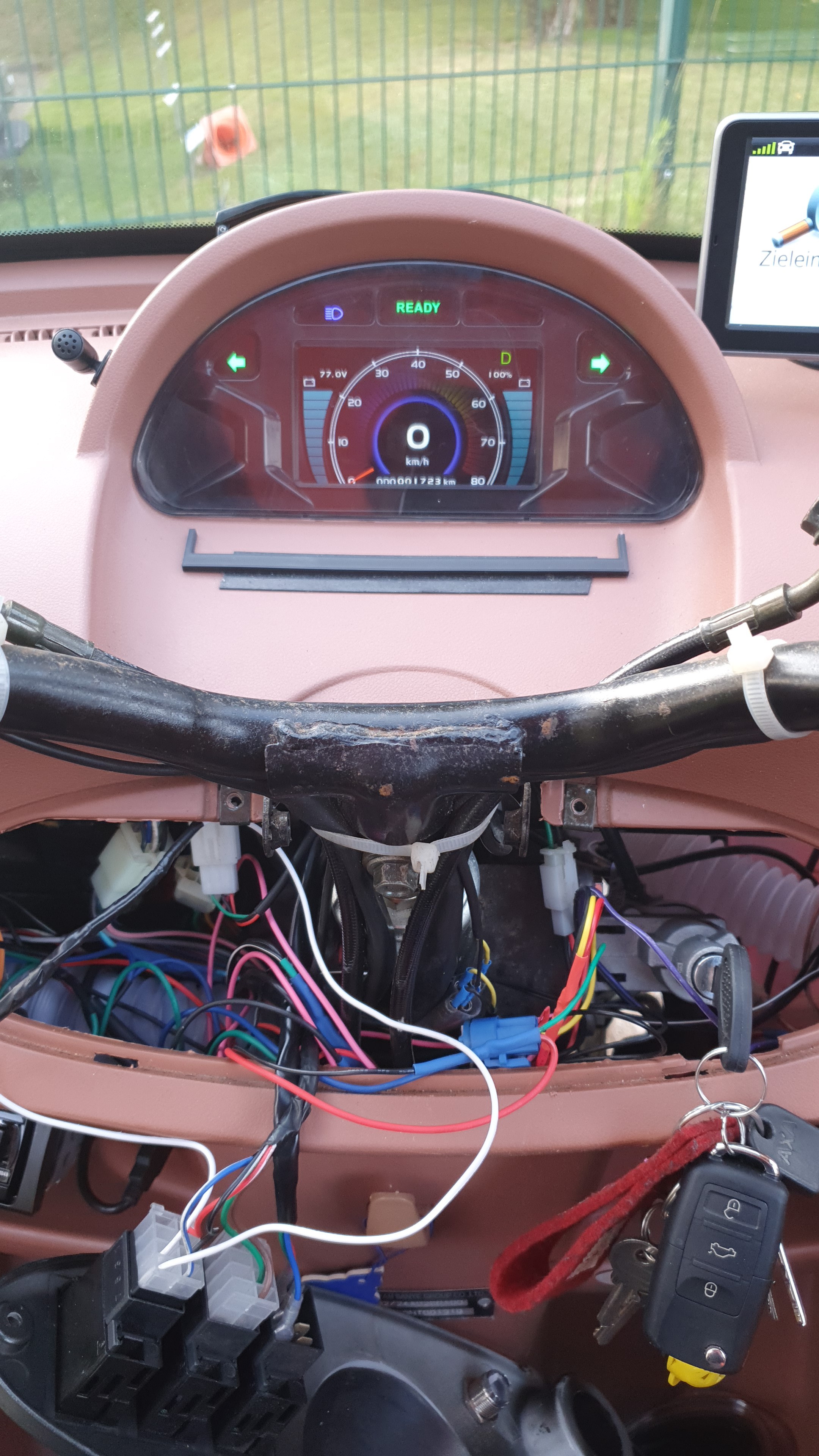

Moin moin, habe jetzt mal angefangen das Tacho umzubauen der Stecker paßt so schonmal ohne was zu ändern. Problem war die kammera sobald ich das Kabel vom alten Display angeschlossen habe ist das Tacho in den Rückfahr kammera Modus gesprungen und man konnte nicht vorwärts fahren aber rückwärts und in N fuhr er auch rückwärts ich konnte das Problem lösen in dem ich das Kabel vom Display ab isoliert habe ( hat 3 Phasen rot,gelb,schwarz ) das rote Kabel habe ich mittels kabelschuhe an den Gang Schalter gemacht und das schwarze Kabel habe ich durchtrennt. ( sonst konnte ich nicht vorwärts fahren ) nun fährt er und zeigt mir auch bild im Rückwärtsgang. Nun habe ich aber noch 2-3 Kleinigkeiten die ich so nicht hinbekomme: die blinker leuchten durchgehend, blinken aber wen ich blinke. Fernlicht leuchtet auch solange bis ich Fernlicht an mache ( den ist es aus )
Und die Akku % Anzeige steht bei 100% obwohl er mir die richtige Spannung ja im Display anzeigt. Das Display hat ein Kabel welches zwischen 60-72v switchen soll aber das hat bei mir keine Auswirkung aus auf die Akku % Anzeige und den Akku Balken. Jemand eine Idee? Mfg

bei den Anschlüssen der Blinker-Anzeigen und der Fernlicht-Anzeige scheit es von der Polung her falsch zu sein. (Vermutlich generell).
Problem kann da einerseits die verwirrende Farbbelegung sein, wenn unklar ist, ob Schwarz die Plus-Leitung oder die Minus-Leitung ist (oder die Grüne). Oder auch, dass diese Anzeige-.Lampen alle auf der Minus-Seite geschaltet werden.
