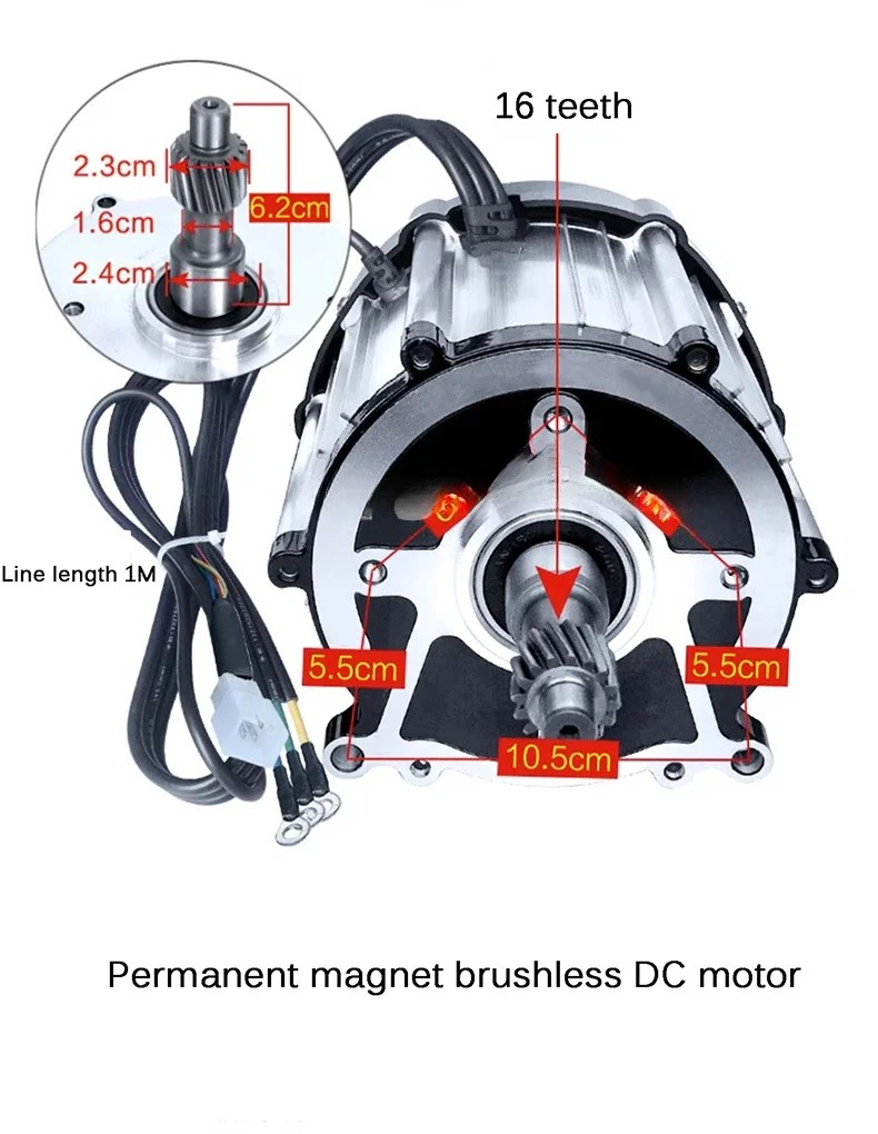

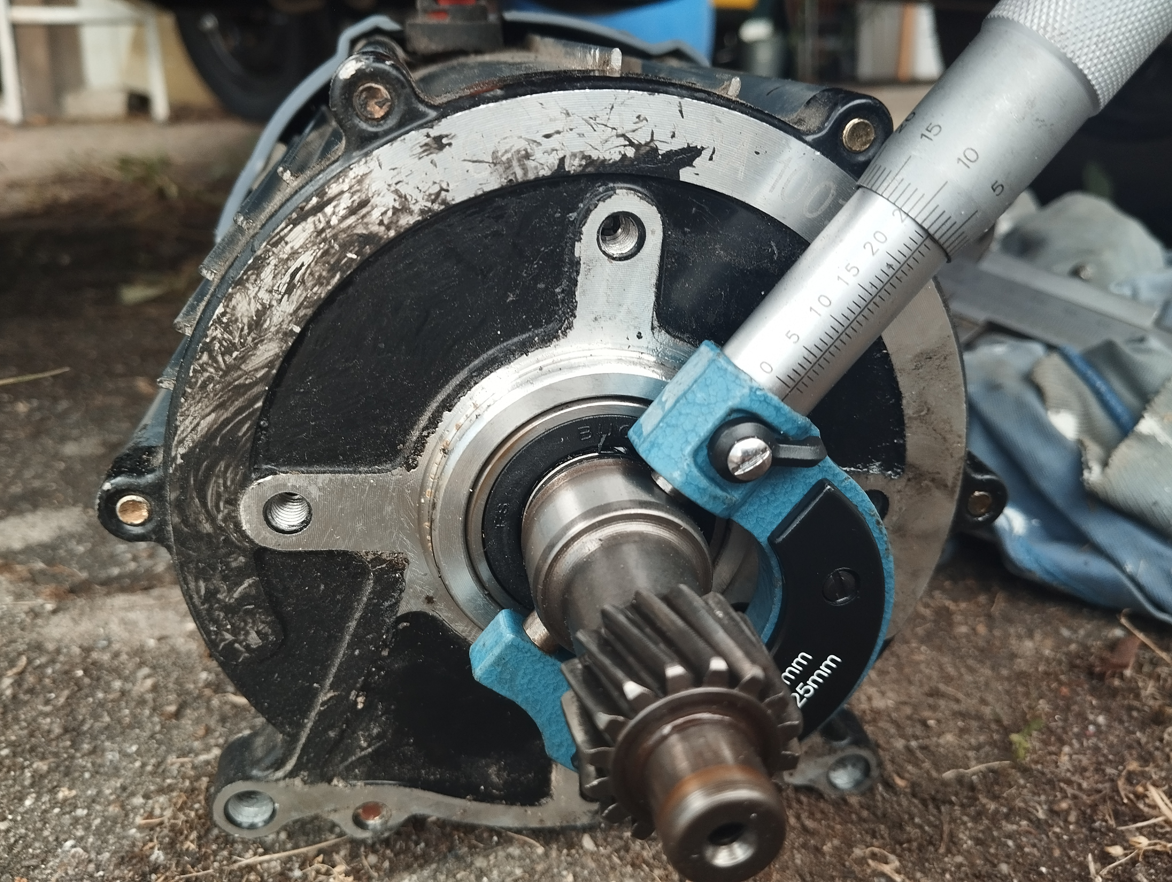

Die Motorachse aus gehärtetem Stahl am Motor 72V 3900W 50A mit dem Wellendichtring bzw. Simmerring AS IØ25xAØ42x7mm DIN 3760 hat auch einen zu kleinen Durchmesser von Ø24,57mm dadurch ebenfalls massiver Ölverlust ! (somit unzulässige Negativtoleranz -0,43mm, Wellentoleranz h11 +0 mm -0,13 mm lt. DIN 3760)

Der minimale Durchmesser der beiden Ø20mm Steckachsen aus gehärtetem Stahl beträgt Ø19,87mm lt. DIN 3760 (IØ20/AØ42/7mm Wellentoleranz h11 +0mm -0,13mm Material NBR -20/100°C) mit mehreren Bildern der beiden Steckachsen vom Differenzialgetriebe vom Gutachter mit präzisem Messinstrument (Außenmikrometerschraube 0-25mm 0,01mm 8.-€) kann belegt werden das dieser seit Auslieferung mit 19,8mm unzulässig weit darunter liegt und das Differenzialgetriebe somit bis zu 0,15l Öl auf ca. 500km verliert (bzw. ohne Tachofehler nur /1,33=376km) !
Die beiden Steckachsen und die Motorwelle sind alle drei aus gehärtetem Stahl, die aufgrund ihrer Härte im laufe Ihrer Lebensdauer die Abmessungen im Bereich der drei weichen Wellendichtringe beibehalten, somit kann belegt werden das die gravierenden Mängel seit der Auslieferung vorhanden sind.
Die beiden Ø20mm Steckachsen sind auch nicht gleichmäßig Rund sondern gleicht mehr einem Ei, ganz zu schweigen von der Oberflächenrauheit.

Auf der abgestuften Motorachse mit Durchmesser Ø24mm (siehe Bild unten) sitzt ein Wellendichtring bzw. Simmerring im Differenzialgetriebe mit Durchmesser IØ25xAØ42x7mm DIN 3760 (somit unzulässige Negativtoleranz, Wellentoleranz h11 +0mm -0,13mm lt. DIN 3760), was nicht zusammen passt, dadurch ebenfalls massiver Ölverlust am Motor 72V 50A 3900W 3900U/min. Wenn sich der Untersetzungsgang im Stand schwer einlegen lässt ist das erste Zeichen auf Getriebeölmangel ! -> ist Serienfehler !!!
