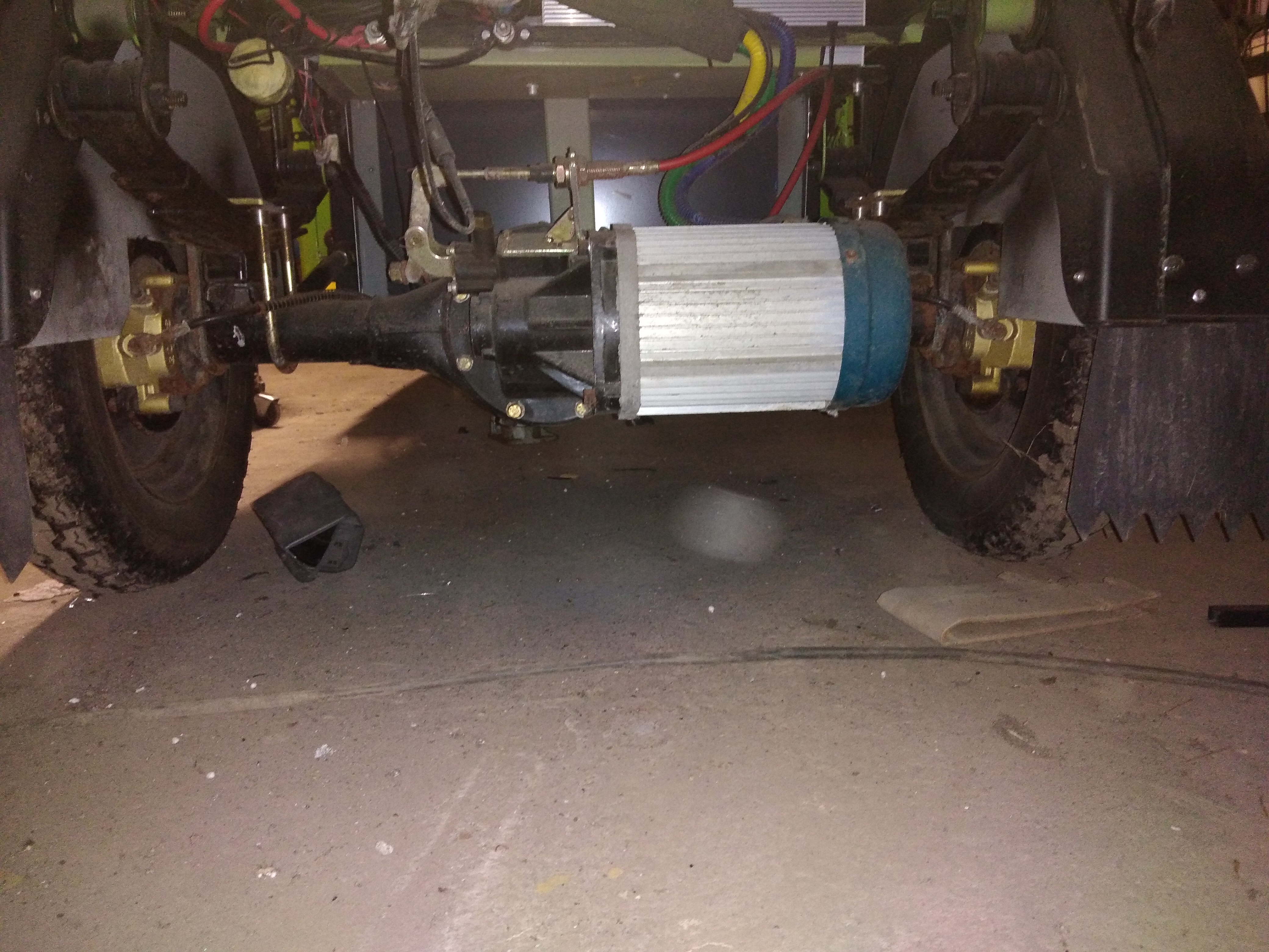

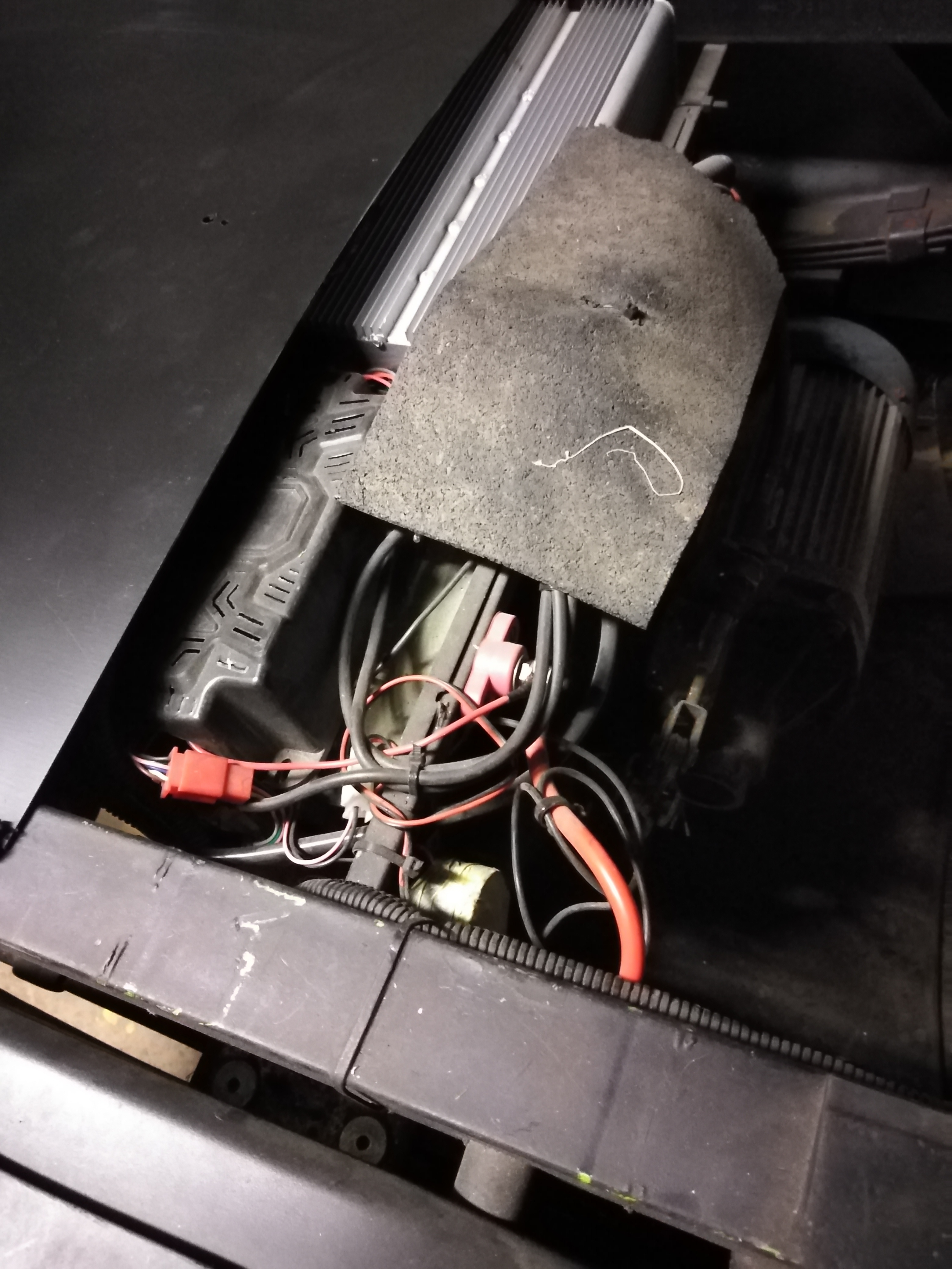

Aber zwischenzeitlich habe ich den Frosch etwas ... "optimiert".
verstärkte Hinterachse mit Schaltgetriebe und größerem Motor
LiFe-Akku
komplett verkleideter Unterboden
Radkästen rundum inkl. der dafür nötigen Höherlegung um 2cm
issoliertes und beheiztes Batteriefach
verstärke Elektrik auf der Leistungsseite
2. 12V Akku für Zusatzgeräte mit Solarladung
Diesel-Standheizung mit Programierung
da der Tank hinten an der Kabine hängt ist die Ladefläche 12 cm nach hinten gerutscht
alle Verbindungsstellen wurden entgradet und wo nötig nachgeschweist oder verklebt
Hohlraumkonservierung und Unterbodenschutz auf Wachsbasis
Rost ist kein Thema, ich habe nur 2 Pünktchen gefunden und wegpolliert.

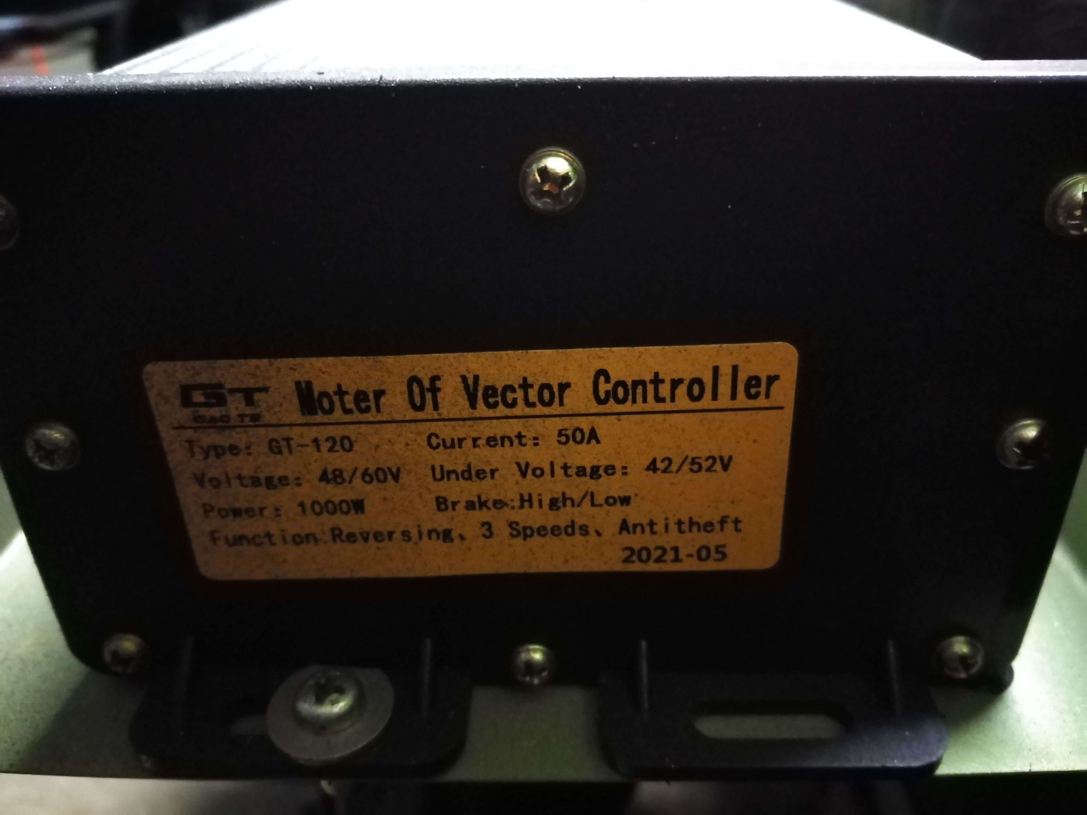

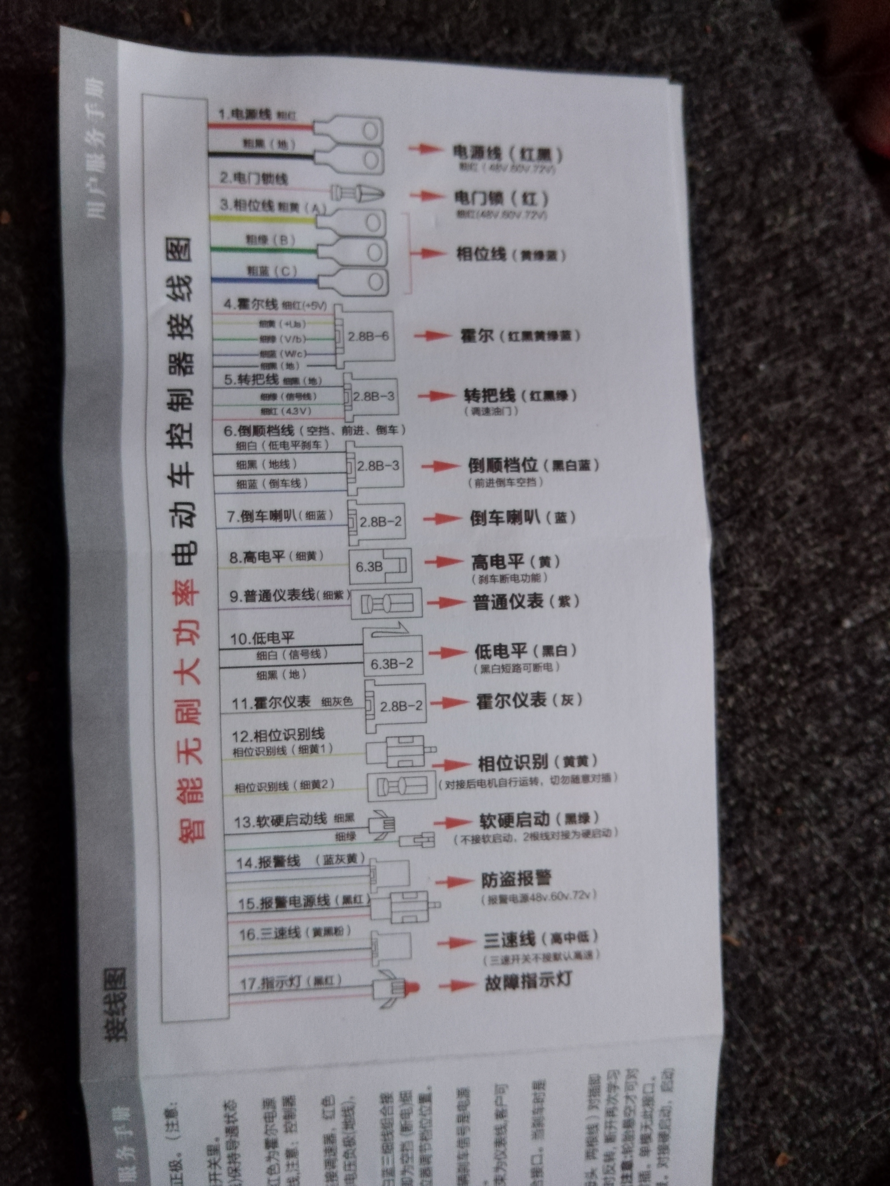

Welchen Motor-Controller hast Du den momentan drin? (Foto?)
Falls der nicht programmierbar ist, könnest Du ja einen Programmierbaren einbauen.

Re: Vorstellung und suche nach Tips
Ich hab maln paar Bilder rausgesucht.
Lt. Angabe des Verkäufers...Chinese und Komunikation über Englisch , ist das programierbar und schon nach meinen Angaben eingestellt.
Eine Änderung der Programierung könnte er aber nur in seiner Firma machen.

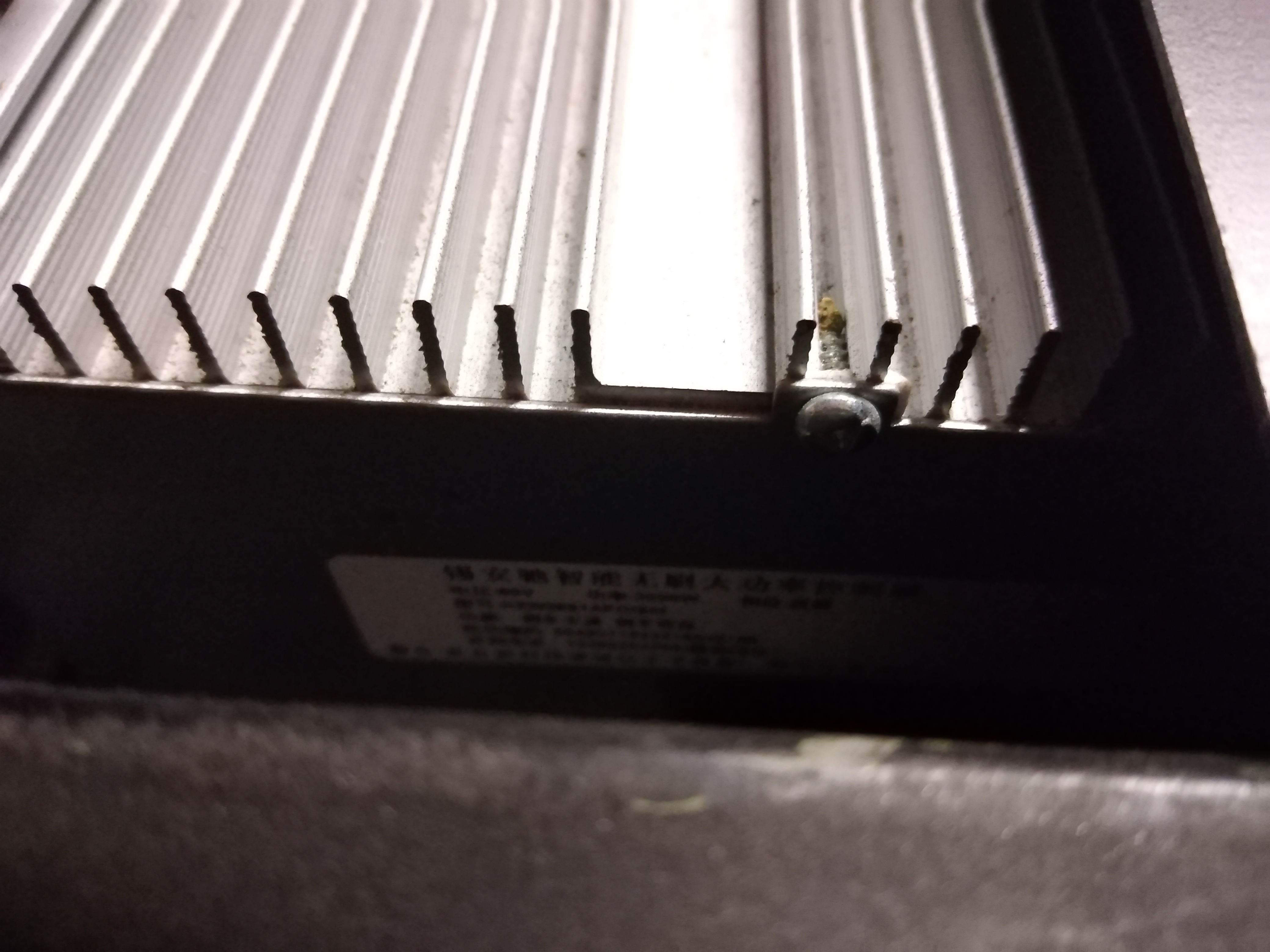

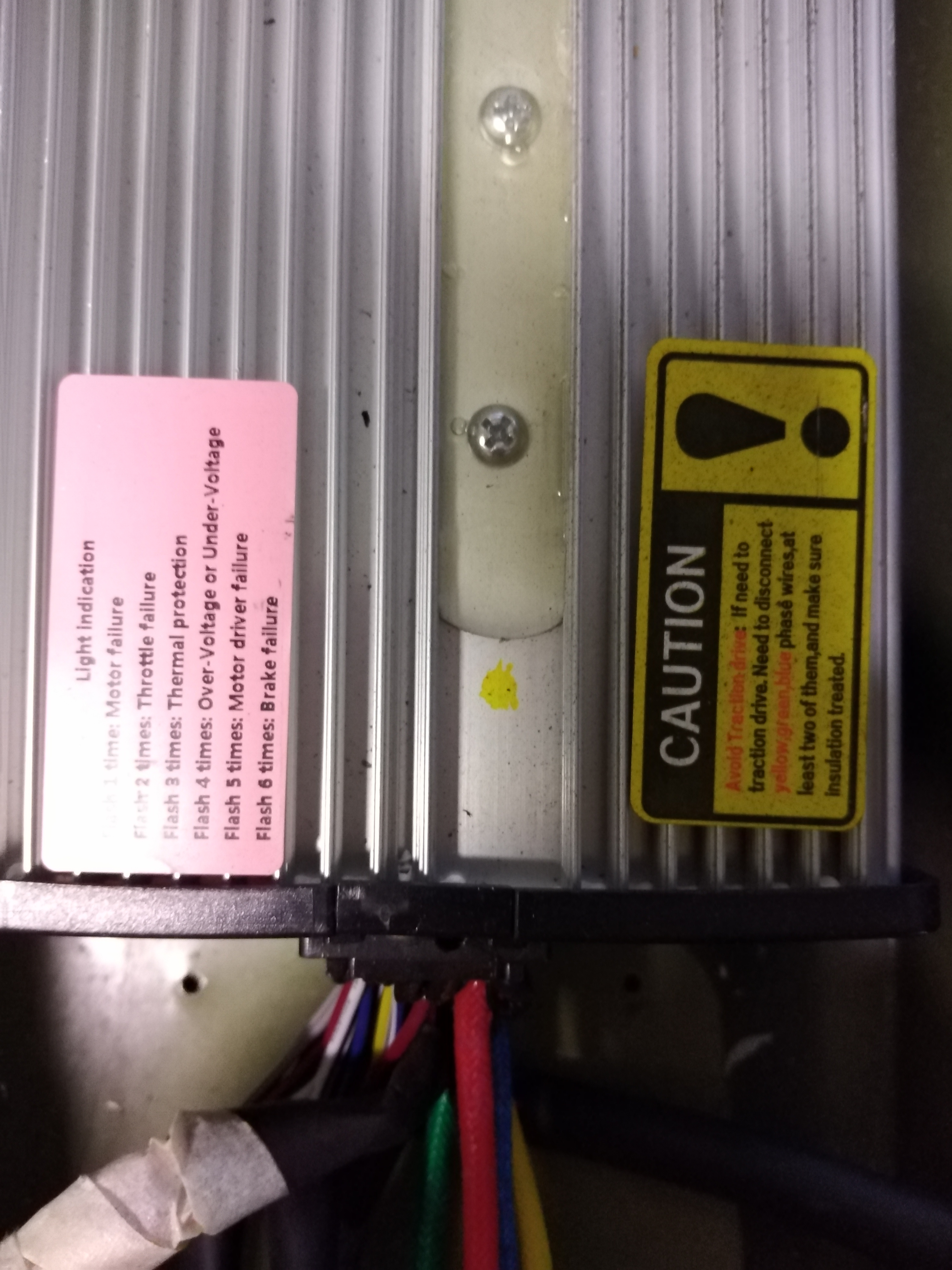

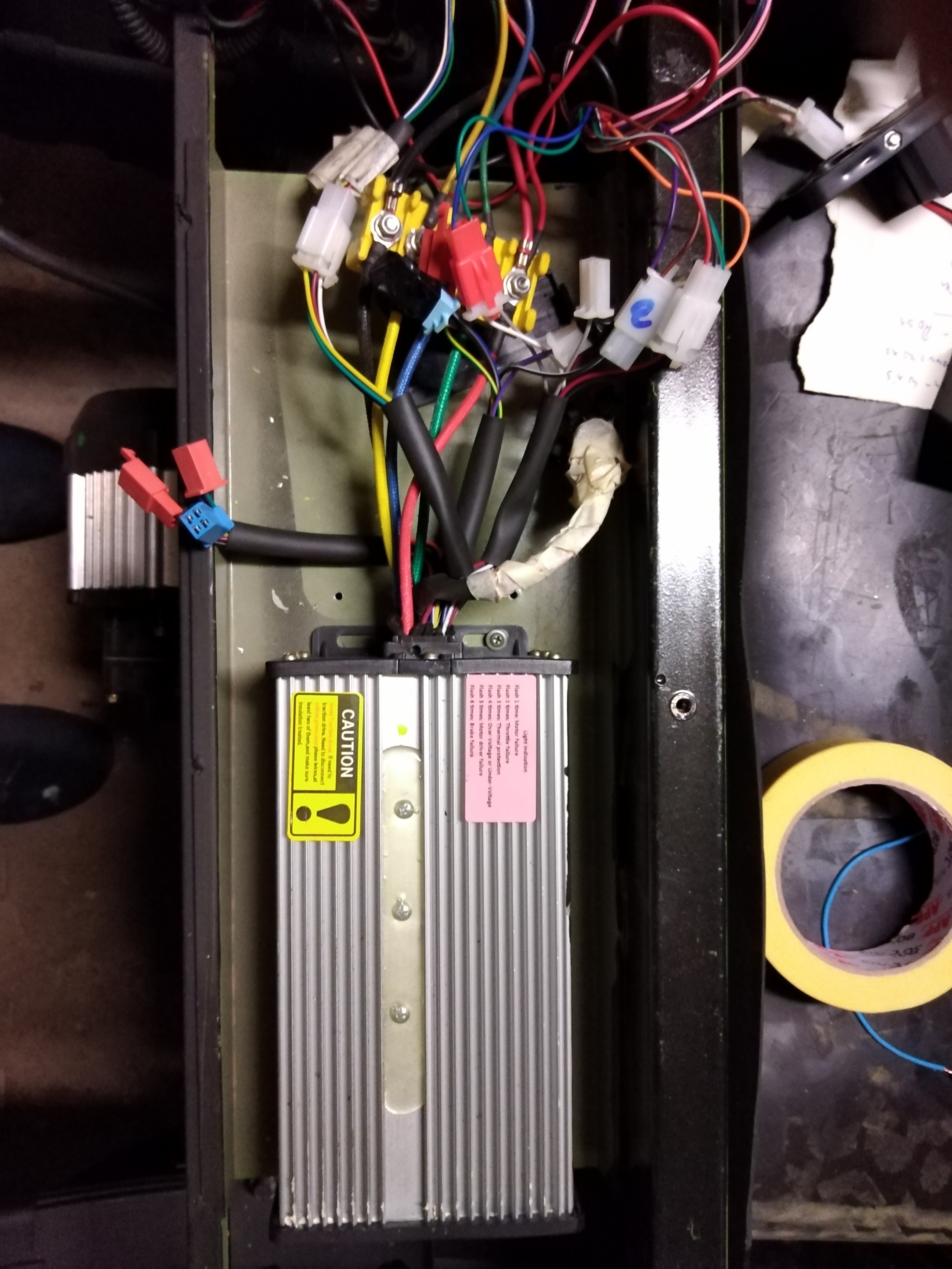

Hm ,nö...ist der falsche Controler....der ist abgeraucht...
Die beiden Bilder, wo der verbaut und dreckig ist, das ist der aktuelle.
72V-3,5kw und 80A , wenn ich mich recht entsinne.
Alles abgesichert mit 80 und 100A und verkabelt für 150A.
Also, die Bilder von der Montage sind weg.
Die habe ich wohl nicht mehr Sichern können vor dem Virus.
Auf dem aktuellen sieht mann aber nicht sehr viel, ist aber eh alles auf chinesisch geschrieben.
