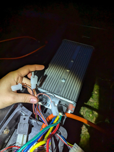

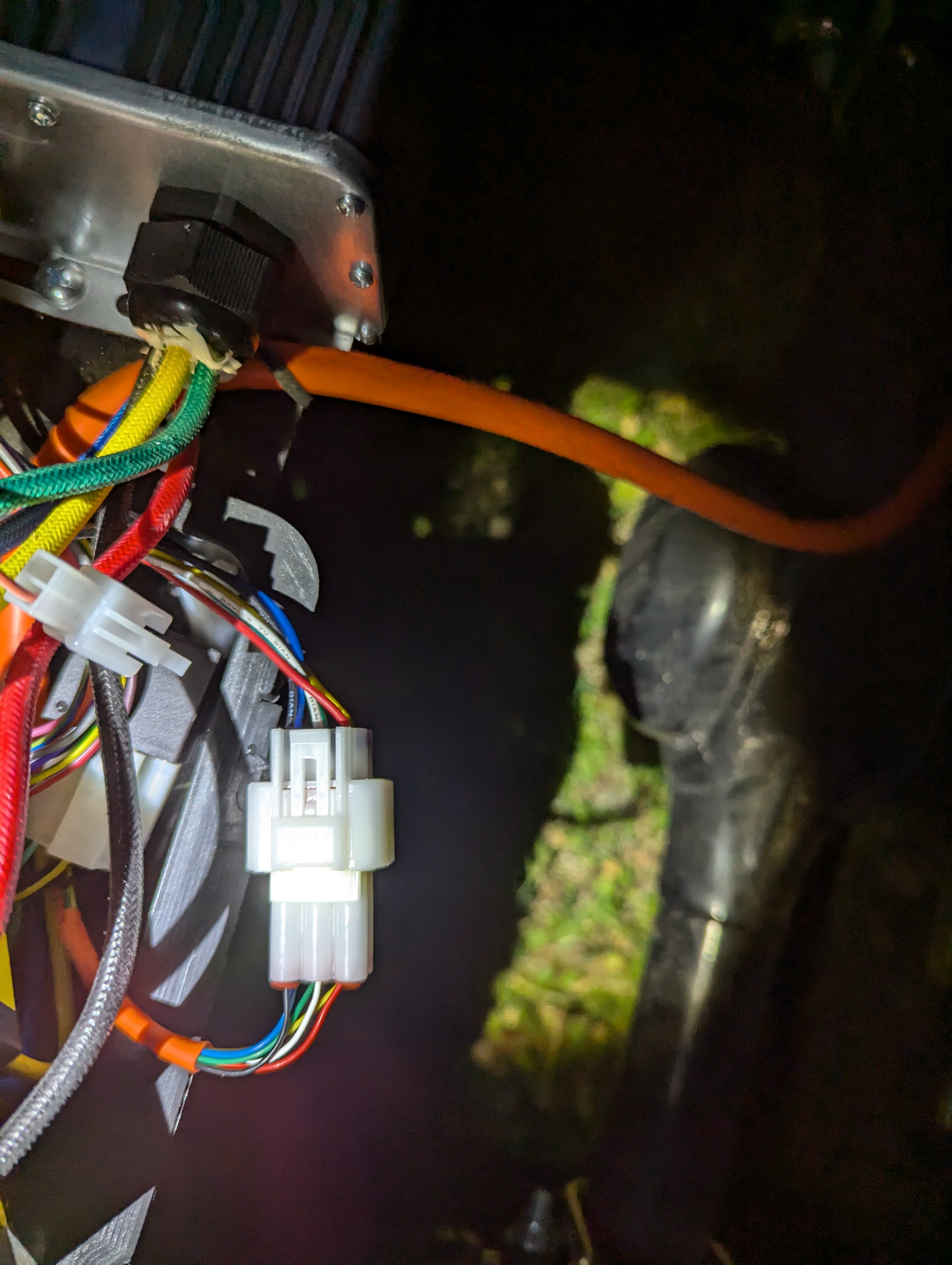

Schaue dir die Kabel am Kontrolleranschlußkasten an. Vermutlich sind zwei Kabel zusammengesteckt, die für die Drosselung der Geschwindigkeit zuständig sind. Du mußt diese Kabel Stecker auseinanderziehen, um schneller fahren zu können. Ich kenne nicht die Farben deines Controllers, somit vermute ich nur, das es zwei weiße Kabel sein könnten.

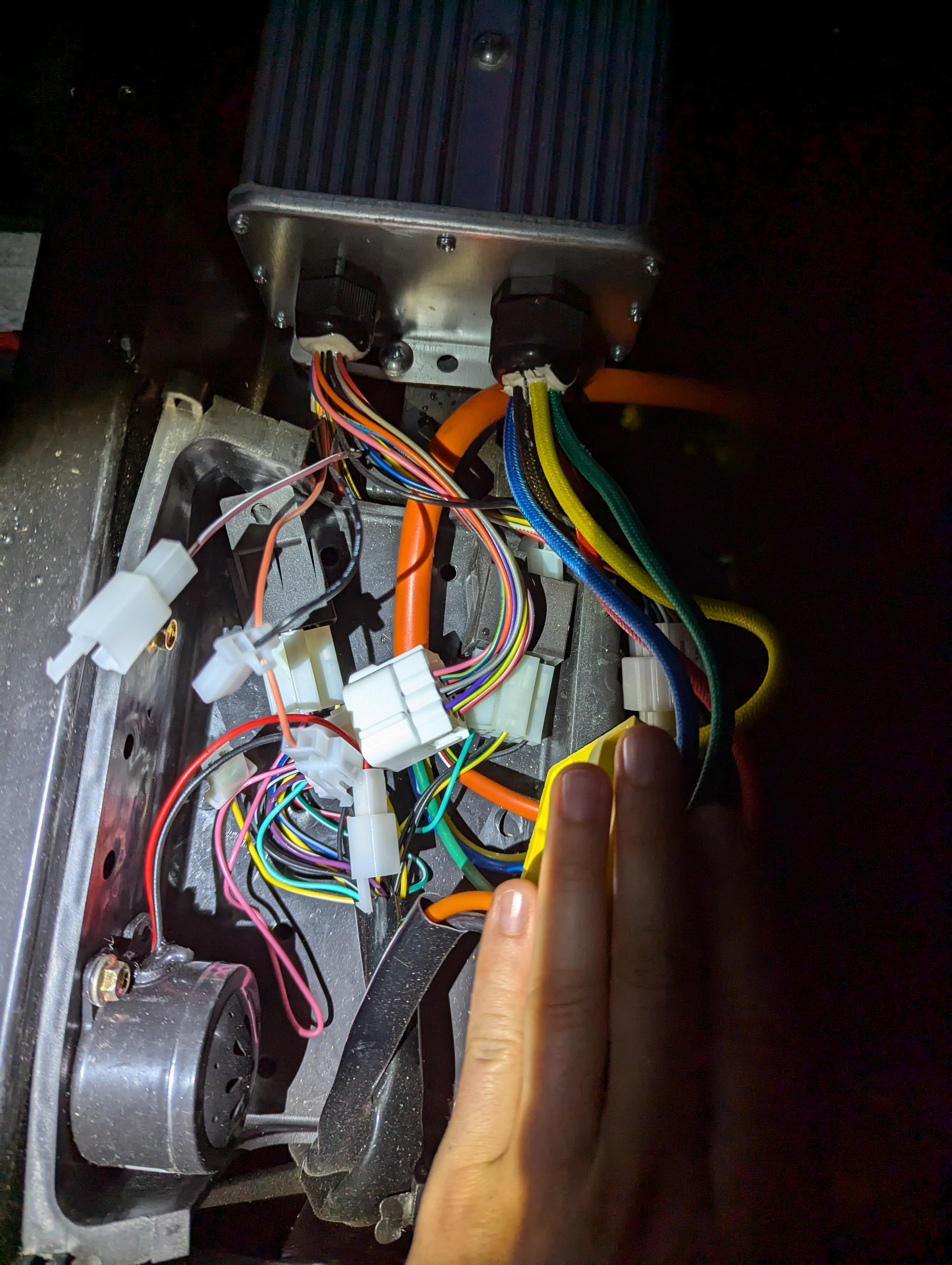

Ich konnte keine einzeln verbundenen Kabel finden aber ich hab 3 lose einzelne vom Controller abgehend, davon 2 (jeweils mit weißem Strich drauf) female und 1 (schwarz) male.
Lose Litzen
Könnte es das evtl. sein? Ich würd ja einfach ausprobieren die zusammen zu stecken hab aber keine Ahnung von dem Controller mangels Datenblatt und will keine Fehlkonfiguration vornehmen, bei der irgendetwas kaputt geht.
Oder hast du die weißen Litzen direkt am Motorstecker gemeint? Der sieht bei mir 1:1 wie bei dir aus.
Motorstecker
Controller Schaltkasten generell

Bei den günstigen Controllern sind oft 2 einzelne Kabel für die Mofaschaltung.

Da Du schreibst "er geht selbst beladen ab wie Schmidt´s Katze" könnte Dein Geschwindigkeitsproblem die eingeschaltete Untersetzung sein. Dann zeigt auch der Tacho das doppelte der tatsächlichen Geschwindigkeit an. Allerdings hat der VT5 auch 3 Fahrstufen. Da ist evtl eine abgeklemmt worden. Das ist (nach meiner Erinnerung vom Basteln an den Elektrofrosch-Kisten) am Controller ein 3-poliger Stecker, in dem der mittlere Pin nicht belegt ist.
