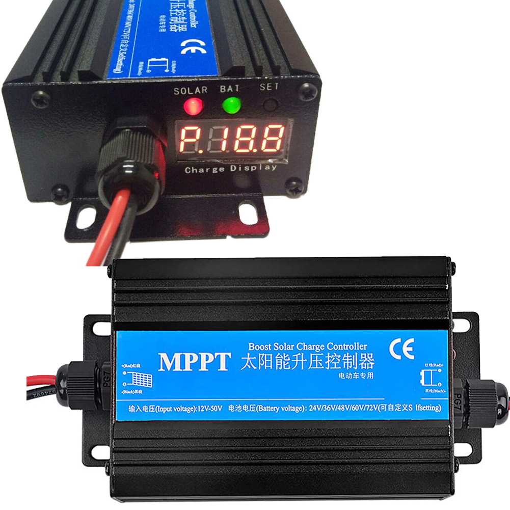

Es scheint dieser zu sein, man soll wohl auch was manuell einstellen können, aber wie ?
Beiträge: 19301
Re: Einstellung am MPPT-SolarLaderegler
Ich erkenne einen SET Knopf rechts oben im oberen Bild. Da es nur einer zu sein scheint wird es auf unterschiedliche Drückdauern hinauslaufen, und die Anzeige beachten.

Laut einer schlecht übersetzten Beschreibung auf aliexpress muss man wohl die 4 Schrauben an der Seite lösen und im inneren einen Schalter umlegen, da sonst die manuelle Einstellmöglichkeit gesperrt ist.
https://a.aliexpress.com/_mtvZyAy

......In der Tat, dort kann man es scheinbar einstellen, aber was für einen Wert stelle ich da ein, vorgegeben sind 24,36,48,60 & 72 und wohl was eigenes, ich habe ihn jetzt auf 72V gestellt, nun lädt er auch auf, aber ist 72V richtig ? Ich habe zwei (2) Sätze verbaut.
Beiträge: 19301
Wenn Deine Doppelbatterie 72V Nennspannung hat würde ich mal ganz stark vermuten, dass der Regler auf besagte 72V eingestellt werden muss. Sollte also so passen. Der Regler sollte schon wissen, dass er eine 72V Batterrie bis ca,. 84V aufladen muss. Viel Spaß beim probieren :D
