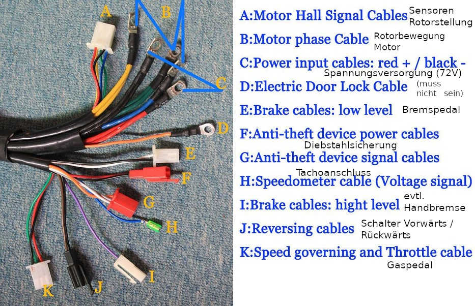

Zumindest ließe sich etwas eingrenzen, ob es am Motor-Controller, dem Tacho oder den Leitungen dazwischen liegt.
Ein Steckerbelegungsplan des Max-Controllers liegt zwar nicht vor, aber auf eBay wird ein leistungsähnlicher Controller mit etwas Doku angeboten:
https://www.ebay.de/itm/254318105392?ha ... SwL0tdQ~E9
Etwas weiter unten auf der Webseite sind die typischen Leitungen aufgeführt, die aus so einem Controller herauskommen (Farben und Stecker können unterschiedlich sein). Über Leitung H versorgt der Controller den Tacho mit Drehzahl- oder Geschwindigkeitsinformationen (proportionales Spannungs- oder Pulsfrequenz-Signal oder serielle Datenworte). Der Stecker wird oft so ausgeführt, wie im Bild dargestellt, und sollte sich finden lassen.
(1) Am günstigsten wäre es, wenn es sich nur um ein Kontaktproblem handeln würde. Daher am Stecker H und dem Gegenstück am Tacho die Kontakte reinigen.
(2) Wenn es das nicht war, z.B. mit einem Multimeter überprüfen, ob auf der Leitung H während der Fahrt überhaupt Aktivität ist. Wenn nicht, liegt‘s am Controller.
(3) Wenn dort jedoch Aktivität vorliegt, liegt‘s entweder am Tacho (z.B. austauschen) oder daran, dass das Signal vom Controller nicht OK ist. Das müsste dann noch genauer untersucht werden.
Vielleicht hilft das schon weiter.

@Chachi zu " ich warte auf den neuen Signalgeber welcher im Motor sitzt ":
Wie hat sich das beim Cargorunner bemerkbar gemacht, dass der Signalgeber ausgefallen ist ?
Der Signalgeber hängt am Anschluss A des Motor-Controllers (s. Bild). Manche Controller können damit umgehen und machen weiter. Andere stellen bei Ausfall eines Hall-Sensors den Betrieb ein und schicken bestenfalls noch eine Fehlermeldung (je nach Programmierung). Ist der Cargorunner damit weitergefahren ?
Im Bild sind nochmal die typischen Controller-Anschlüsse und deren Bedeutung aufgeführt (Kabelfarben und Steckverbinder können unterschiedlich sein).
@Friedel_V:
Habe inzwischen gelesen, dass es auch einen Schaltplan für den Max gibt. Sind die Steckerbelegungen des Controllers darin enthalten ?
( Beispiel für typische Anschlüsse eines Motor-Controllers )

Danke für das Bild! Nach ziemlich genau einer Woche und 445km zeigte der Tacho zunächst unplausiblen Blödsinn, dann nur noch ab und zu irgendwas, nach kurzer Zeit hat sich das aber stabilisiert und er zeigt nun dauerhaft 00km/h und keine Tageskilometer mehr. Der CR fährt zum Glück weiterhin normal.
Mittlerweile werde ich wohl ca. 5000km gefahren sein.

Ob mit oder ohne Schaltplan,- bei der Fehlersuche hilft, wenn man sich zunächst erst einmal klarmacht, was den Max im Innersten zusammenhält.
Den Kern bildet der Motor-Controller. Zu den o.g. Anschlüssen und den Funktionen des Motor-Controllers gibt‘s zwei übersichtliche Youtube-Videos (auf Englisch, aber recht gut verständlich). Die beziehen sich zwar auf Elektrofahrräder, beim Max funktioniert das aber nicht viel anders:
Controller Learning Board (Teil 1):
https://www.youtube.com/watch?v=A8QcNvRh0wM
Controller Learning Board (Teil 2):
https://www.youtube.com/watch?v=_3ytZkqAB2g
Die Lampensteuerung ist i.d. Regel ausgelagert und sitzt beim Max vermutlich mit im Tacho (z.B. die „Blinken“-Funktion). Das kann man dann leicht anhand des Schaltplans ergründen, sofern man einen hat.
Wenn eine der LED-Baugruppen ausgefallen ist, kann man auch als Laie mit einem einfachen Spannungsmessgerät erst einmal nachschauen, ob Saft auf den entsprechenden Leitungen ist (12V). Ein Multimeter gehört beim Max sowieso mit in die Werkzeugkiste.
Dann bleibt noch das Problem mit den Ersatzteilen. Es wäre gut, wenn Elektrofrosch einen Ersatzteilkatalog ins Netz stellen würde. Und aus dem Schaltplan sollte man auch kein Geheimnis machen. Den gibt's für jeden Trabbi .
