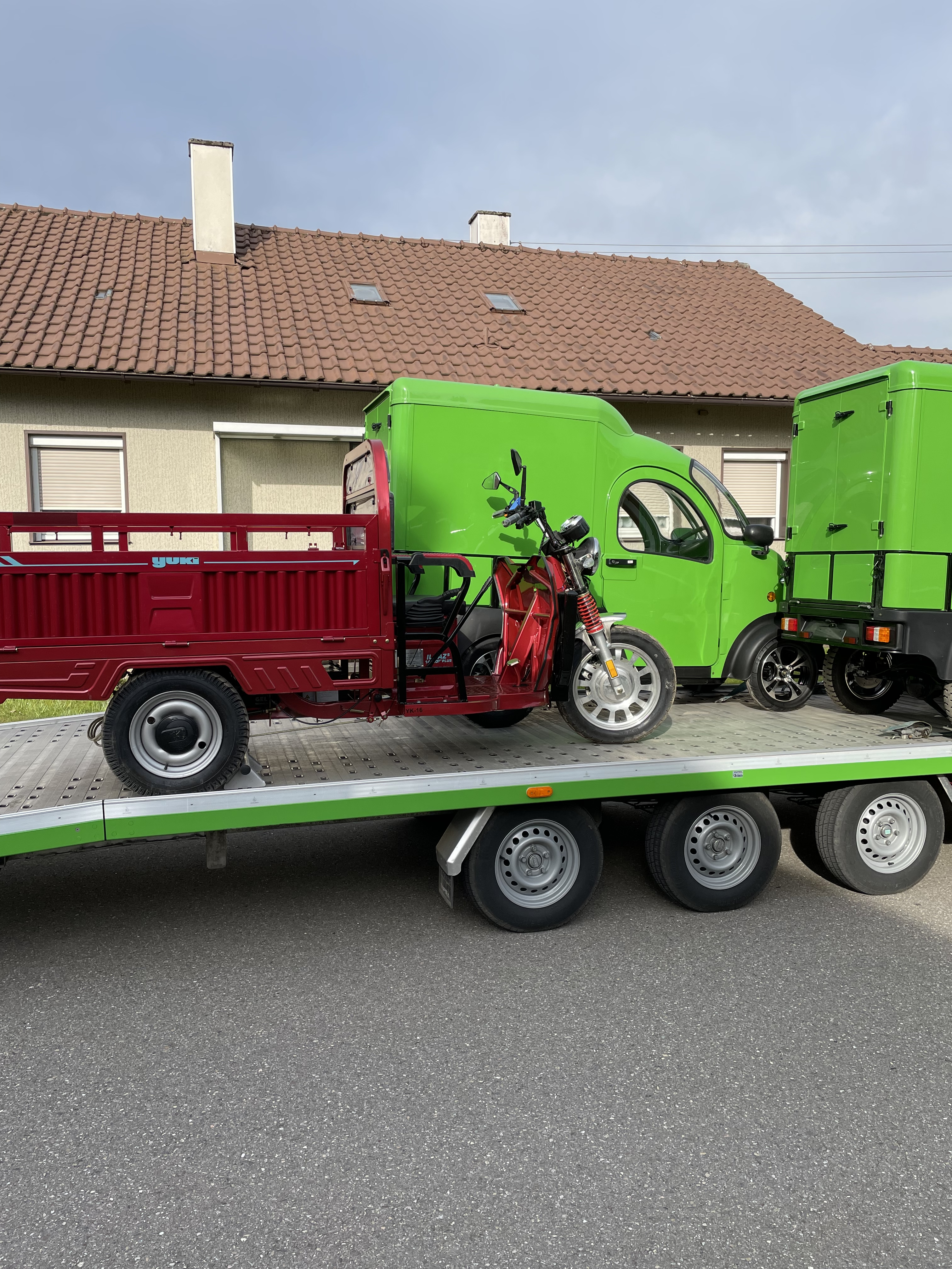

Hallo Marc,
erst mal Glückwunsch zum neuen Gefährt und ich hoffe er wird dir viel Freude machen.
Die Mängel sind ja schon ärgerlich. Habe die Wiedergutmachung nicht ganz verstanden. Hast du jetzt was Rotes oder Grünes?
"Der „Maximus“ ganz hinten auf der Ladefläche ist meiner." Der Max ist ja grün, aber hat ja einen Koffer hinten, Was möchte man da mit einem Planenaufbau oder kann man den Koffer leicht abschrauben?
Rot auf dem Hänger wäre ja der 25er – OPEN oder Basis.
FloriBo
FloriBo

Da verstehst Du was falsch!FloriBo hat geschrieben: ↑Fr 7. Mai 2021, 14:03Hallo Marc,
FloriBo
der "Maximus" ist ein Lastendreirad (rot ohne Dach), der MAX ein Cargo-Mopedauto (grün als Koffer mit Fahrerkabine).

Danke für die Aufklärung. Diesen "Maximus" gibt es aber nicht mehr aus Berlin oder? Haben die immer nur Kleinstauflagen von z.B. 100 Stück und dann kommt was Neues? Hab schon andere Namen gehört die ich jetzt bei ef nicht mehr finde.Da verstehst Du was falsch!
bin neu hier und auf der Suche nach einem Lasten / Transport L6e. Für Tipps und / oder einer Übersicht wäre ich recht dankbar. Das ganze sollte Richtung Elektrofrosch Max
bzw. Bob gehen.
- Beiträge: 1297
- Registriert: Mo 23. Sep 2019, 21:09
- PLZ: 27478
Re: Elektrofrosch (4-Rad oder 3-Rad Kabinenroller) 3.599€
der Maximus kommt auch aus Berlin, bietet EF aber nur über ebay an.FloriBo hat geschrieben: ↑Fr 7. Mai 2021, 16:22Danke für die Aufklärung. Diesen "Maximus" gibt es aber nicht mehr aus Berlin oder? Haben die immer nur Kleinstauflagen von z.B. 100 Stück und dann kommt was Neues? Hab schon andere Namen gehört die ich jetzt bei ef nicht mehr finde.Da verstehst Du was falsch!
Ja, EF hat einen deutlichen Modelwechsel (kann man jetzt positiv und auch negativ sehen) und hat auch schon öfters die Bezeichnungen gewechselt.
EF hat auch keine Kleinstauflagen, was die verkaufen sind Massenprodukte, davon werden hunderte, wenn nicht tausende gebaut, primärer Zielmarkt ist aber nunmal nicht Europa.
