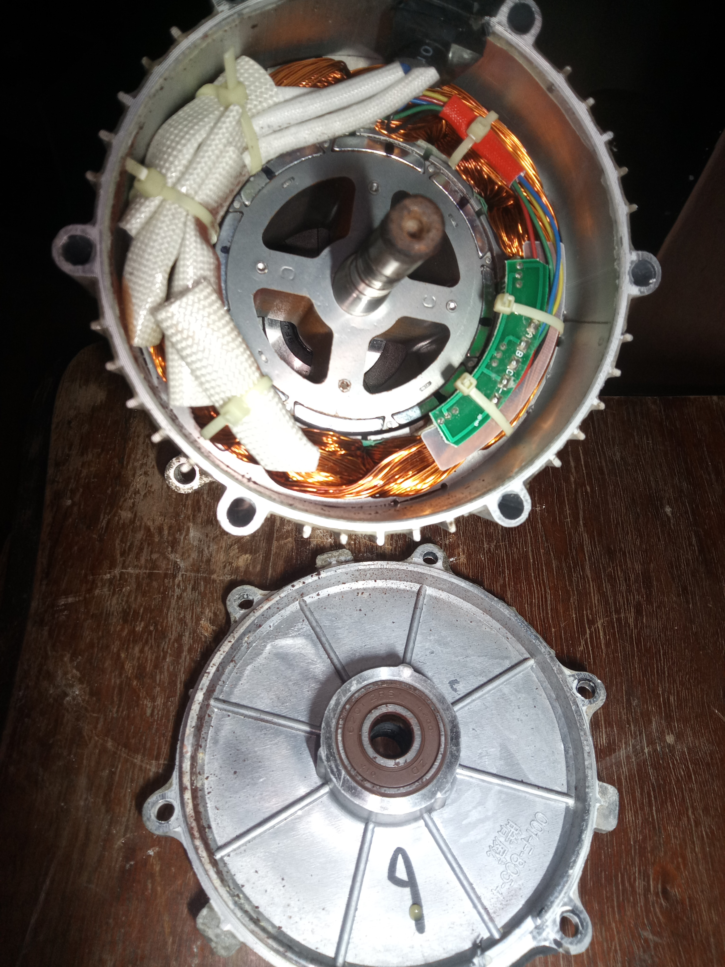

So Motor ist zumindest schon mal auf.
Deckel ist jetzt auf der Lüfterseite ab, samt Lager.
Die Sensoren sind gut zu sehen und sind leider auch geklebt.
An den Kabeln ist nix auffälliges zu sehen.
Im Gehäuse ist etwas Roststaub, ich vermute vom Lager.
- Beiträge: 6516
Re: Elektrofrosch Big will nicht mehr
ile:///C:/Users/Peter/Downloads/TDS-INFINEON-Infineon-EN-1586278438264.pdf
Falls du dich für die Infinion Hallsensoren entscheiden solltest, dann ist das mittlere Beinchen ground (sind alle miteinander verbunden). Des Weiteren sind 3 äußere Beinchen verbunden. Hier liegen die 5V vom Controller an. Die anderen Äußeren sind die Ausgänge A, B und C.
Vielleicht kannst du das A-Lagerschild lösen?
Aufgrund der Magnete versucht der Läufer immer wieder in den Stator zu rutschen.
- Beiträge: 2790
- PLZ: 91088
Sollte der Rost tatsächlich vom Lager stammen, dann ist das hinüber und sollte bei der Gelegenheit gleich erneuert werden.
Achim
Achim
- Feuerteufelchen
- Beiträge: 98
- Registriert: Mo 11. Mär 2019, 09:53
- Roller: Unu 1.0, Elektrofrosch Big
- PLZ: 65719
Lager tauschen habe ich auch schon drüber nachgedacht. Das Lager sollte zu bekommen sein aber da ist noch ein Gummi zum abdichten im Lagerschild.
Ich glaube nicht das der ganz bleibt wenn ich das Lager raus mache.
Keine Idee wo ich den her bekomme....
- Beiträge: 6516
Kugellager und Wellendichtringe gibt es auf ebay:
Die Maße sind auf den Wellendichtring und Kugellager aufgedruckt.
Mein Roller hat an der Vorderachse einen Wellendichtring 20x37x7BASL sowie Kugellager Rillenkugellager 6301 2RS 12x37x12
https://www.ebay.de/sch/i.html?_from=R4 ... L&_sacat=0
https://www.ebay.de/sch/i.html?_from=R4 ... 2&_sacat=0
- rainer*
- Beiträge: 1976
- Roller: Supersoco TC Max
- PLZ: 06108
- Wohnort: Halle (Saale)
Und kaufe bitte Markenware bei den Lagern (SKF, FAG, NKN...). Lieber 3€ pro Lager zahlen, als 1,20€ um es dann nach einem Jahr wieder ausbauen zu müssen. Beim Wiedereinbau der neuen Lager nicht auf den Innenring drücken oder schlagen! Nur auf den äußeren Ring.
