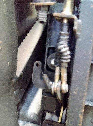

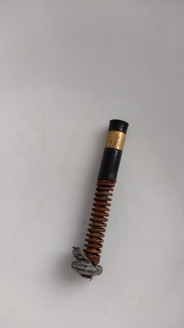

Nun steht ER seit September in der Garage. Nach einem Ladevorgang wollte ich IHN zurück in die Garage fahren, beim Wendevorgang meinte ER bremsen zu müssen. Seit dem ist die BREMSE fest. Der ADAC hat ALLES soweit ausgemessen ... ALLES okay.
Er meinte es sei das GETRiEBE, dies glaub ich aber nicht, das ist NEU!!!
Die BREMSLiCHTER leuchten, wenn ich starte ... bei versuch vorwärts zu fahren summt ER , beim Rückwärtsgang springt ER.
Dann fiel mir vor ein paar Wochen diese kleine Schraube entgegen, die wohl irgendwo unterhalb der Handbremse befestigt war.
Bei Green Speed haben sie solch eine *SCHRAUBE* an ihren Fahrzeugen vorOrt nicht entdecken können.
Wahrscheinlich gehört MEiN MAX zu der 1.BAUREiHE, die bei E-FROSCH angeboten wurde und hat besagte FEDER oder SCHRAUBE, die sich bei Regen lösen kann.
Hat HiER JEMAND eine IDEE, WAS es nun braucht ... würde eine NEUE HANDBREMSE helfen ... ich bin nun echt Mal etwas überfordert.
Vielen HERZlichenDANK für Eure IDEEN

Hallo @BARBALoTTa und herzlich willkommen im elektroroller-forum.de.
Die Bremslichter leuchten - als sind sie eingeschaltet. Dann wird auch der Motor über den Controller abgeschaltet.
Die Mutter könnte die Schraube gesichert haben, die die Handbremse hält. Nun ist die Schraube rausgefallen (kannst du sie irgendwo sehen?). Damit wird wahrscheinlich der Bremslicht-Schalter ausgelöst. Diesen kleinen Schalter (genauer: Taster) musst du suchen. Wenn du ihn von Hand reindrückst, müsste das Bremslicht ausgehen. Irgendwo dahinter gehen die Kabel weiter. Wenn es dort einen Stecker gibt, kannst du ihn abziehen, bis du deine Handbremse wieder montiert hast.
Das alles ist bloße Vermutung, weil ich das Fahrzeug nicht kenne. Aber meistens ist es so geschaltet.
Kannst du die Ecke fotografieren, wo die Mutter rausgefallen ist bzw. wo der Handbremshebel befestigt war?
Schöne Grüße und viel Erfolg beim Suchen, Bertolt

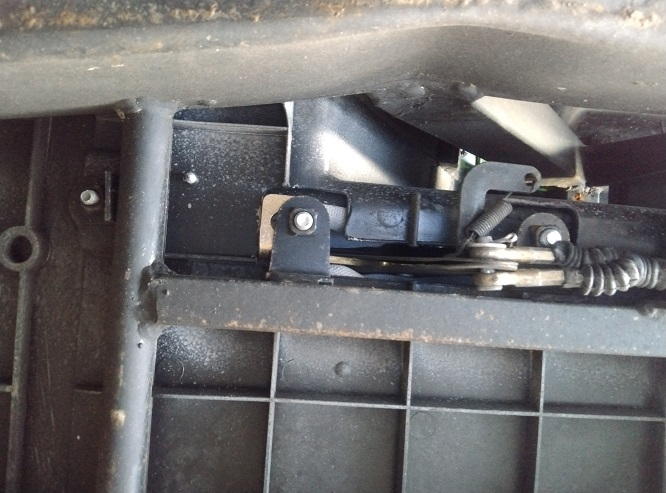

Hallo Bertolt, @Schnabelwesen
vielen DANK für Deine Antwort. Ich werde mich nochmal unter`s Autoli begeben ... nicht so einfach ohne Hebebühne, sich da ein Bild zu machen. Werde weiter berichten! 2 Bilder hänge ich Mal mit dran, vielleicht entdeckst Du (oder sonst wer) ja noch irgendwas ;)

Beiträge: 8367
PLZ: 14***
Wohnort: bei Berlin
Re: Ehemals Elektro Frosch
Beitrag von STW »
Ich sehe zwei Kabel, grau und blass-gelb. Das dürften die Kabel für dem Bremslichtschalter sein.
Die "Schraube", die sich da gelöst hat, sieht aus wie eine Lösung, die einen Bremslichtschalter betätigt. Dafür spricht die Gummikappe, und die Feder. Da würde ich jetzt aber vermuten, dass da irgendwas wegkorrodiert, so dass sich die Schraube gelöst hat.
Schnabelwesen hat es korrekt gesagt: die beiden Kabel lösen, die dürften entweder direkt am Bremslichtschalter gesteckt sein, oder sind an dem verbunden und haben in 20-40cm Entfernung eine Steckverbindung. Wenn dann immer noch die Bremslichter leuchten, dann funktioniert der Bremslichtschalter als "Öffner", in dem Fall müßten die beiden Kabel miteinander verbunden werden.
Wichtig: das ist nur für Diagnose und Übergangszeit, bis der Schalter sachgerecht repariert wurde. Die Bremse dient auch als "Not-Aus", falls es zu anderen elektrischen Fehlern gekommen ist.
Es ist aber auch nicht auszuschließen, dass die Schraube in irgendeiner Form der Mechanik der Handbremse dienlich war und das Fehlen der Schraube jetzt zusätzlich zu einer betätigten Bremse führt.
Die Standzeit seit September dürfte den Akkus nicht sonderlich gut getan haben.

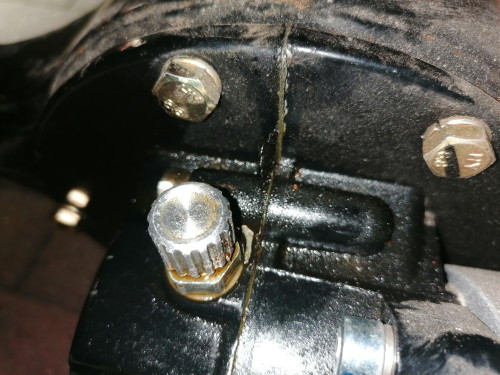

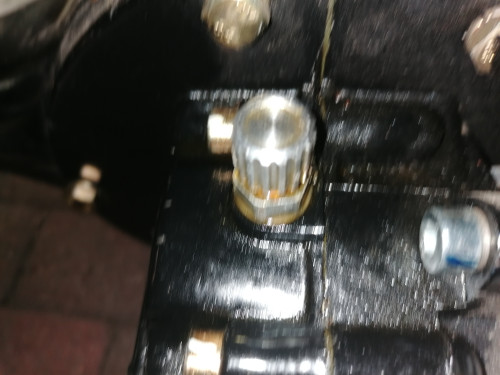

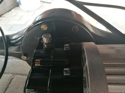

Moin zusammen, nach dem Achsenbruch und Austausch der Achse tritt immer wieder oel aus dem Getriebe heraus, nicht unten sondern oben.,denke es ist die Schraube zum befüllen. Abei ein paar Bilder. Wir gaben beide nachgezogen. Und nach einer Probefahrt den Frosch abgestellt und es läuft weiter hin.
Für eventuelle Lösungsansätze oder Kommentare sind wir dankbar.

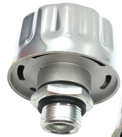

Ohne es genau zu wissen, denke ich, das ist nicht nur die Einfüllschraube, sonder auch gleichzeitig, ein Kappe auf der Entlüftungsöffnung.
Bitte mal kontrollieren, ob da zu viel Öl eingefüllt wurde.
Praktisch so etwas ähnliches:

Danke für die Antwort, es war mir nicht bewußt, dass es eine Entlüftungsschraube ist. Ja, es ist ein drehverschluss. Beides haben wir nachgezogen, Mutter und drehverschluss.
Ja dann schauen wir mal ob zuviel oel drauf ist.
danke beste Grüße aus Norderstedt

Beim Nachziehen dran denken, dass es nur ein Gummiring ist (oder ggf. eine Kupferscheibe), der da abdichtet. Wenn locker, dann natürlich nachziehen. (Zu) festes Nachziehen macht es bei O-Ringen nicht unbedingt dichter ;)
