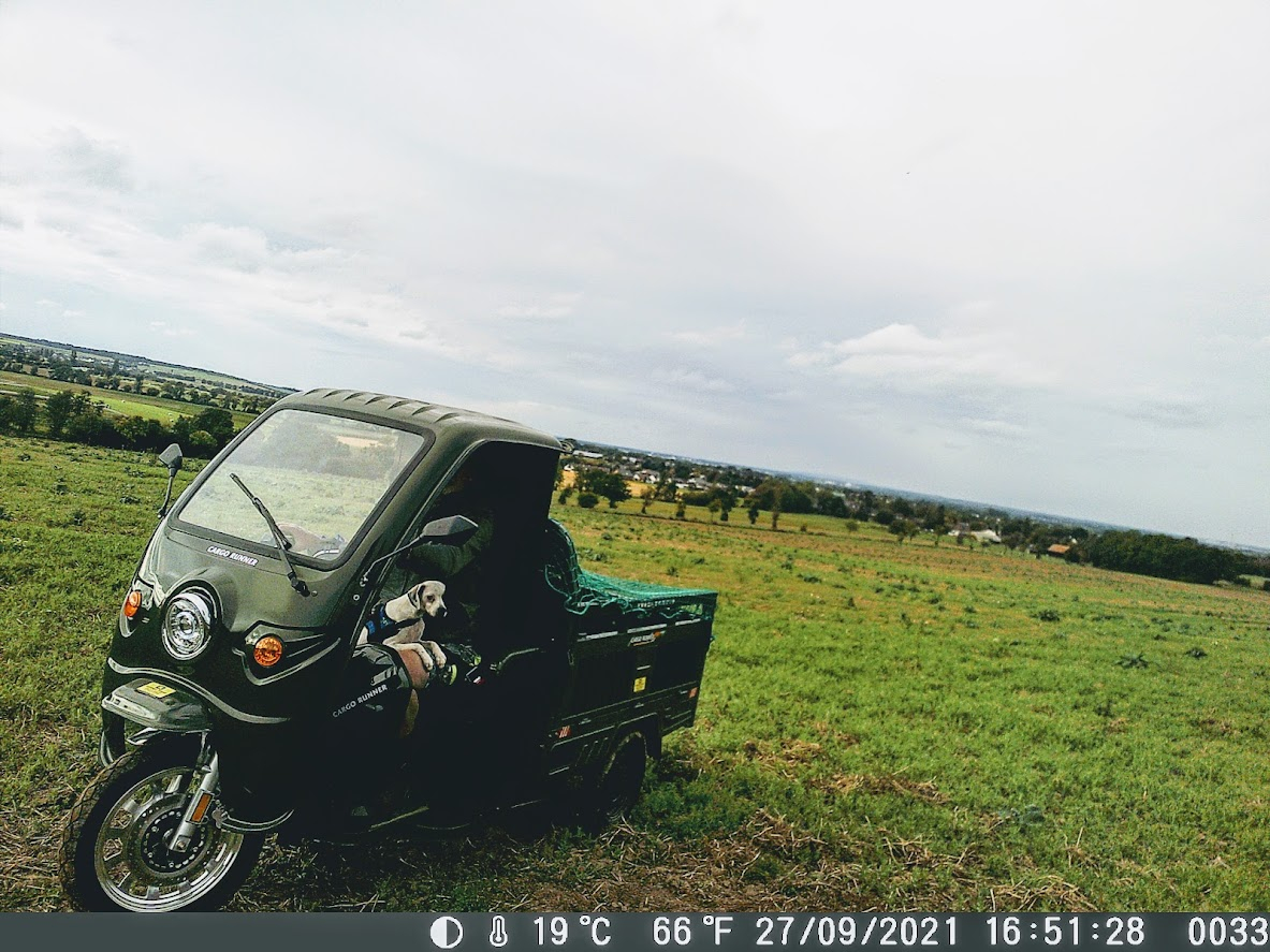

Die erste Ausfahrt war spassig, der Hund hat es auch gut überstanden.

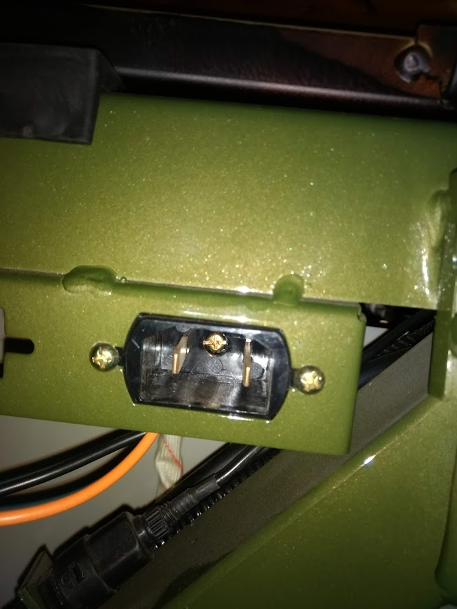

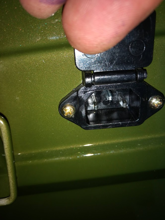

richtig ich lade den 72V akkupack mit dem beigefügten "Ziegelstein".
Tatsächlich habe ich das Ding schon am 2.Tag und ca. 70km fast ganz leergefahren:
Mit 72v in Zülpich los und natürlich so "schnell" wie möglich gefahren. Noch schnell einen Abstecher in's Revier und dann solltre man vielleicht den Tank füllen.
Zuhause die Überraschung, der Ladestecker passt nicht in die bekannte Buchse an der Sitzkiste.
Adapter gebaut. Das Ladegerät signalisiert dummes Zeuch. :shock:
über Nacht hat sich am Ladezustand nichts wesentliches geändert Dennoch mutiger Start mit schneller Ernüchterung, die Spannung sinkt rapiede, Ziel nach 15km erreicht, noch mal kurz während des Einkaufs im Bioladen an die Steckdose. Mit geringer Geschwindigkeit und buchstäblich mit den letzten Ampere zur Arbeit gekrochen, schliesslich warten 20 hungrige Mäuler und Mäulerinnen auf ihr Mittagessen!
Gegen Mittag kam die Auflösung per Mail: die "Ladebuchse" hat wohl keine Funktion :evil: richtig ist die bisher unbemerkte Buchse unter der Ladefläche!
Jetzt zeigt auch das Ladegerät ein normales Verhalten. Nach ca. 8 Stunden war der Akku mit 82V wirklich voll.

seh ich das richtig, man kommt an die Ladebuchse nicht ran ohne die LAdefläche zu heben und der Anschluß ist offen??? :shock:
