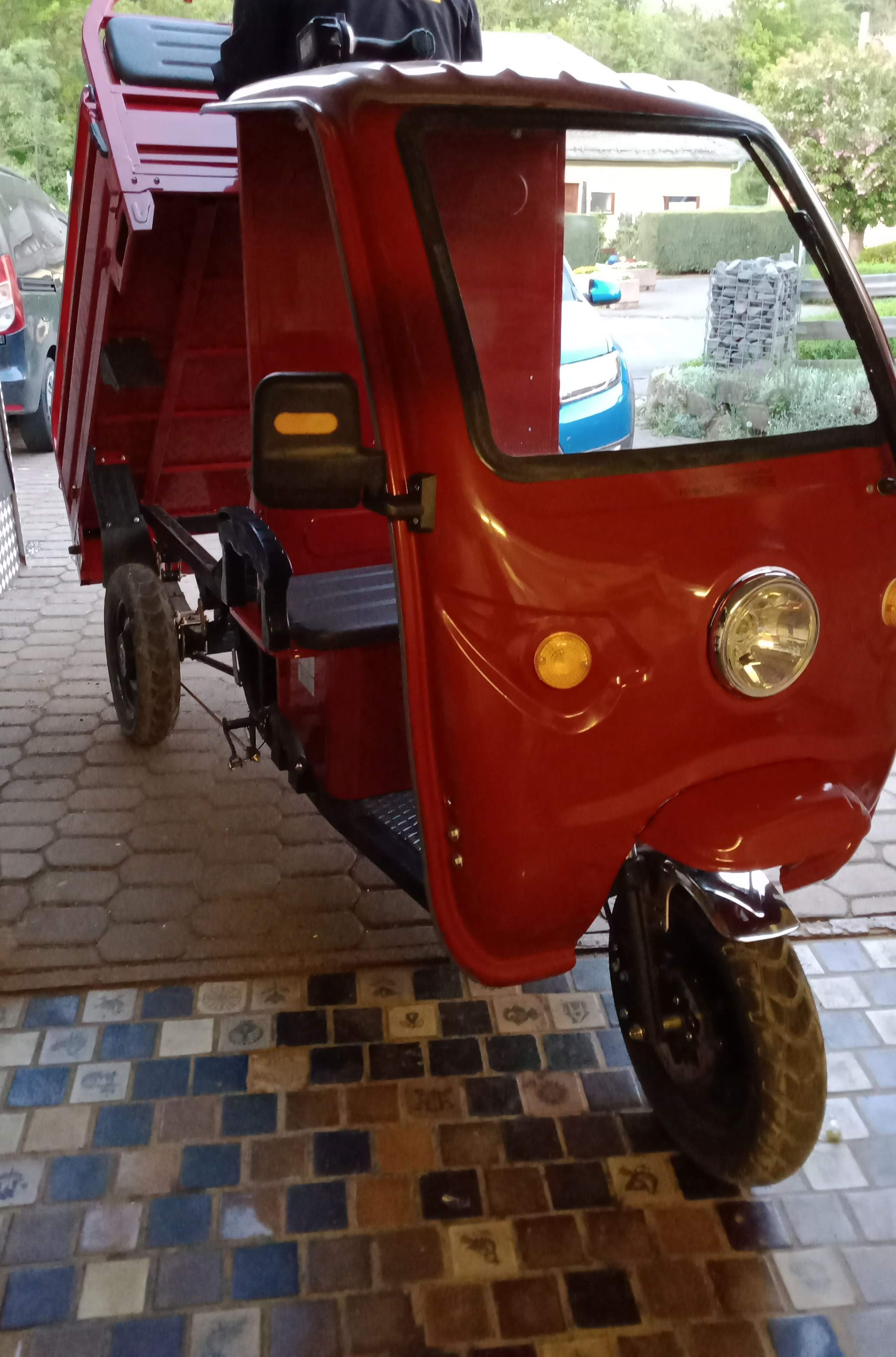

Habe jetzt auch meinen Big gestern bekommen. EF hat wieder einiges geändert im Gegensatz zu dem Model vorher.
Größere Spiegel, Ölfedergabel, Kissen am Rückenteil, hinten die Sitzbank ist jetzt schöner befestigt und die Blechkabine ist jetzt geändert, sie hat keine Schweißnaht mehr und die Befestigung ist auch geändert, auch der Scheibenwischer bleibt auf der Scheibe.
Aber das wichtigste ist der Tacho zeigt jetzt die exakte Geschwindigkeit an, er zeigt bei Gas Anschlag genau 39 kmh an was auch das GPS anzeigt.
Allerdings wird der Tacho anscheinend vom Controller gesteuert, denn wenn man einen steilen Berg runter fährt geht und den Gasgriff auf Vollgas halt geht der Tacho auch weiter hoch, lässt man allerdings den Gasgriff los, also den Motor praktisch aus gehen, dann geht der Tacho auch runter auf 0 kmh.
Das ist ja erstmal nicht schlimm, aber dadurch das der Tacho 0 kmh anzeigt geht auch die KM Anzeige langsamer bzw bei 0 kmh denkt sie das das das Fahrzeug steht und zählt dann natürlich auch keine km mehr.
Gibt man dann wieder Vollgas zeigt der Tacho wieder die wirkliche Geschwindigkeit an.
Schon lustig die Steuerung.
Sonst bin ich mit der Verarbeitung echt zufrieden, keine Beulen oder so an der Kabine.
Werde den jetzt mal komplett auseinander nehmen und alles gegen Rost fetten und teilweise noch paar Teile verbessern.
