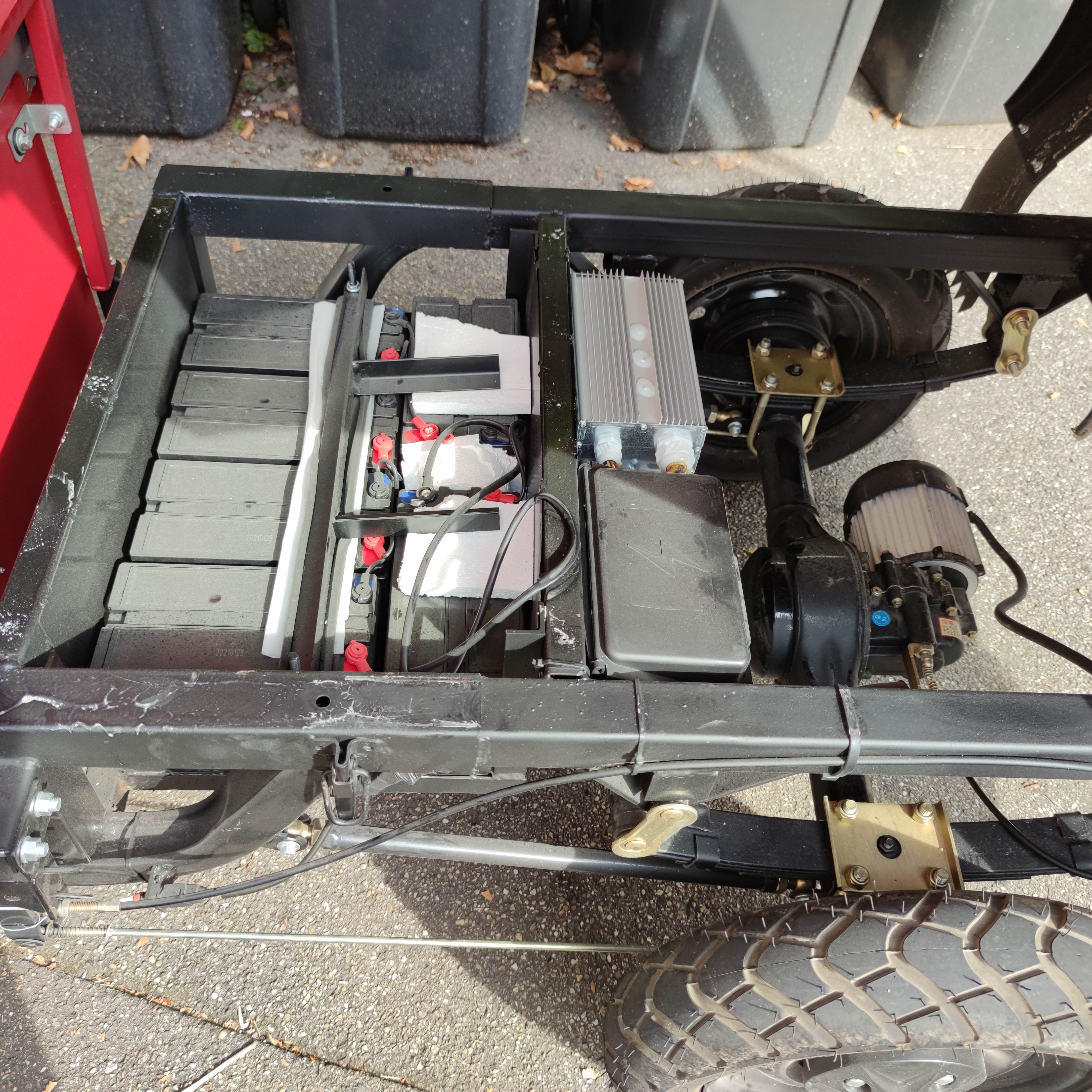

Batterie lose ist ja garnix . Bei meim Kollege war Styropor reingeklemt das sie nicht klappern.
Aber ich hatte ja die Bilder alle schon gepostet von der Müllkarre . Ich hab's auch nicht glauben können was die da ausliefern . Würde aber nach 2 Wochen kommentarlos wieder abgeholt und Geld zurück.
