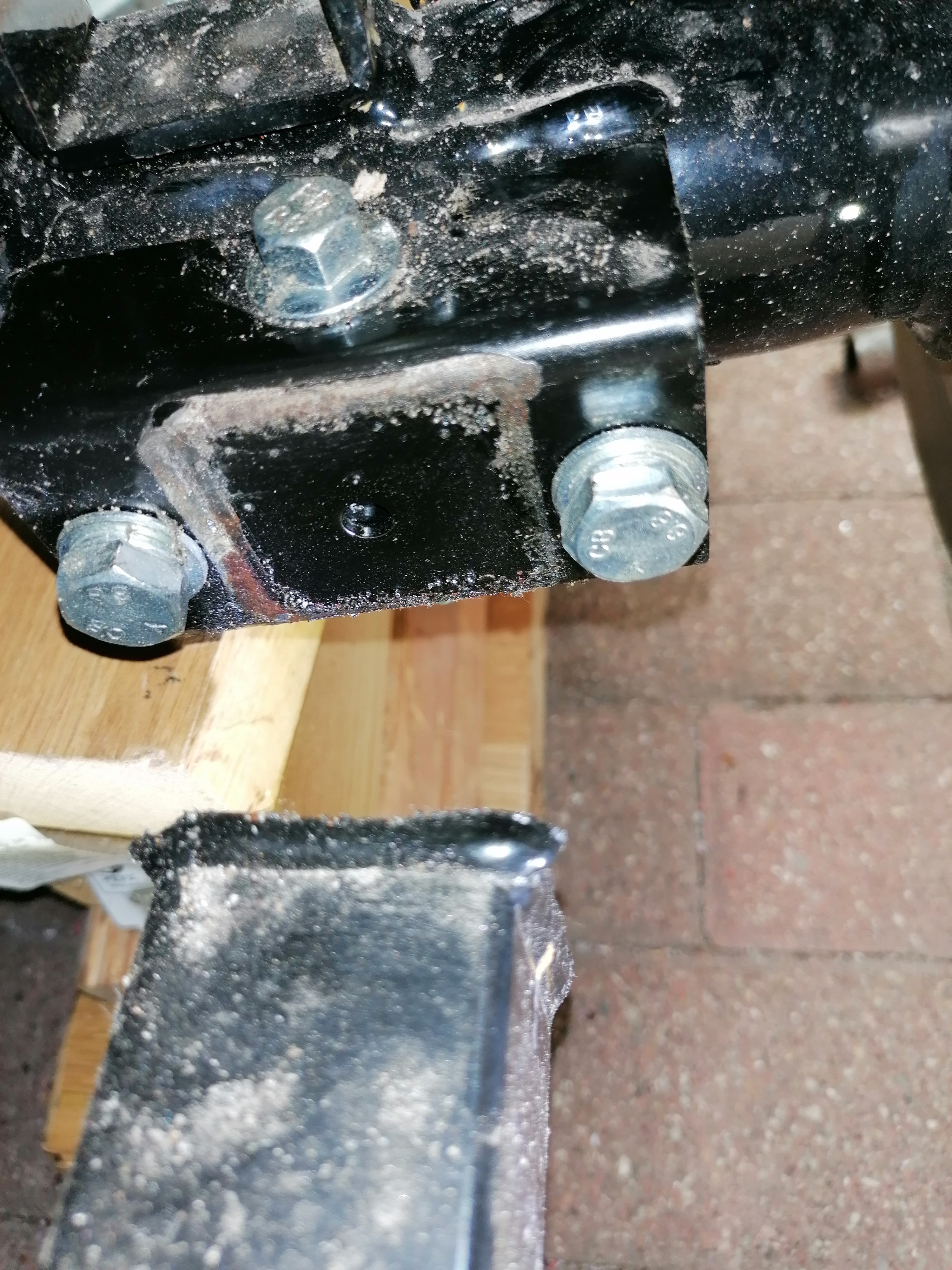

Heute vormittag Grünzeug weg bringen und auf dem Rückweg von der annahmestelle tat es einen knall und das linke Hinterrad stand schief. Zu Hause angekommen Rad demontiert und siehe da Achsaufhänguung abgerissen.
- Beiträge: 8365
Re: Ehemals Elektro Frosch
Weia ... Ich bin zwar kein Schweißer, aber diese Verbindung sieht aus, als hätte man das mit "JB Weld" stabiler hinbekommen.

Mitte Mai haben wir den Frosch bekommen und das Abenteuer geht weiter. Ob die Handbremse eine Funktion hat sind wir uns auch nicht sicher. Das Lenkverhalten ist beim anfahren auch bedenklich, fühlt sich an wie bei Aquaplaning und das Lenkrad steht auch nicht mittig. Wir haben den Verkäufer kontaktiert um das Fahrzeug abzuholen. Mal sehen wo hin die Reise noch geht.

Eine mehrfach gerissene Hinterachsaufhängung hatte ich schon selbst, aber eine abgerissene Zugstrebe noch nicht ... Da wird wohl inzwischen auch überall am Material gespart. So etwas sollte eigentlich nicht vorkommen.

Die Schweißnaht lag bloß drauf. Das ist Pfusch, da kann kein Verkäufer was dafür. Das hätte ei eine Qualitätskontrolle (im Werk) auffallen müssen. Ich befürchte aber, Qualitätskontrolle wurde zugunsten, des Gewinns, eingespart.
Das ist ein Problem des Herstellers. Dennoch ein Garantiefall, nach Gesetz.

Dann ist es wohl möglich, dass es auf der anderen Seite genauso aussieht.
