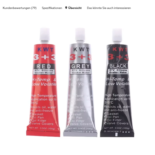

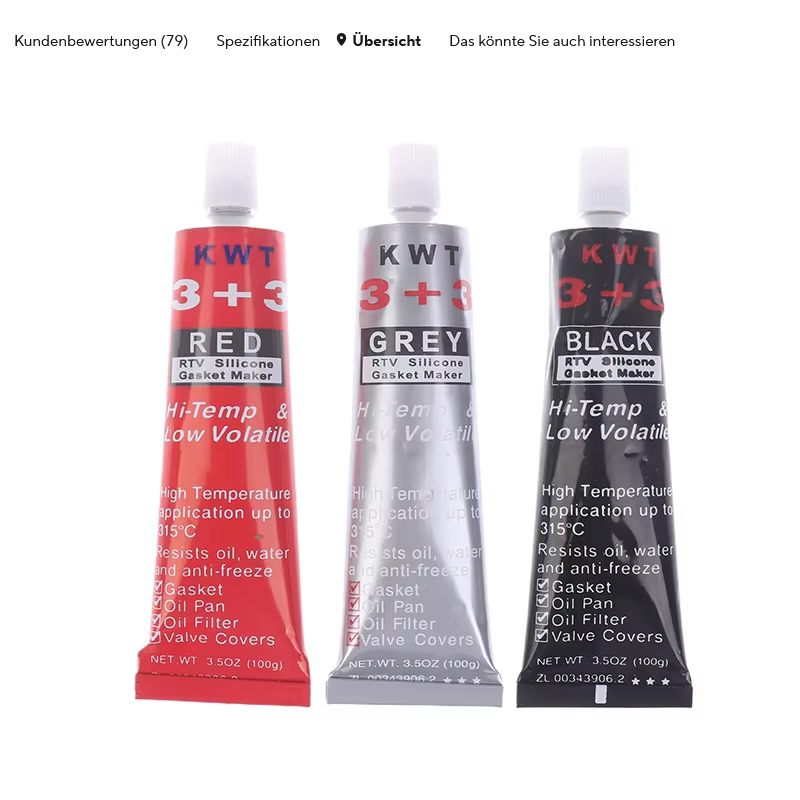

(einkleben von AØ40 auf AØ42mm rund herum mit ca. 1mm breiten stark klebender RTV Ölwannendichtung bzw. Dichtungsmasse aus Silikon 85ml)
Wichtig: Differenzialgetriebe aus Alu vorher mit Spiritus, Alkohol oder Petroleum ölfrei abwischen damit RTV Ölwannendichtung gut kleben kann!
Durch Ölmangel kann auch nur die Klauenkupplung vom Untersetzungsgang (linker Hebel neben Sitz) im Getriebe schwer richtig einrasten, so hört sich das im Video an ! Er hängt also vermutlich zwischen High- und Low-Untersetzungsgang im Leerlauf.
siehe auch https://www.elektroroller-forum.de/view ... 01#p402401
https://de.aliexpress.com/item/1005007367474482.html RTV Ölwannendichtung Silikon Dichtmasse 2,69€/50g 3,45€/80g
