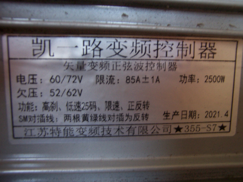

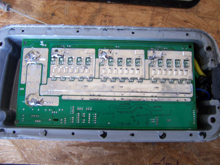

Wenn ich mir das Schaltbild ansehe, kommt doch eigentlich nur der Controller in Frage?!
Ich habe den mal ausgebaut und bin aktuell den aus einander zu nehmen.
Leider habe ich dabei nicht wie erhofft, eine kalte Lötstelle gefunden.
Ich hänge ein paar Bilder an, damit Jeder mal gucken kann.

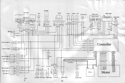

Wird wohl der Handbremsschalter sein. Zieh den einfach vom Kabelbaum ab. Mach den Steckverbinder am Kabelbaum schön mit Isolierband dicht und du solltest Ruhe haben. Die neuen Fahrzeuge haben den Schalter gar nicht mehr.
Der Schalter selbst hängt unter dem Fahrzeug direkt hinter den Seilzügen an der Handbremse. gehe dem Kabel nach und du findest einen zweipoligen Steckverbinder. Den trennen und die Kabelbaumseite wasserdicht machen.
Das Problem habe ich selbst auch schon mehrfach gehabt. Ein kleiner Kontakt zwischen den Pins schaltet dir noch kein Bremslicht an, aber den Motor ab.
Deine Schaltung ist eine für die Dreiräder. Dein Fahrzeug hat nur zwei Brensschalter. Die Kabelfarben stimmen auch nicht. Deine richtige Schaltung ist ahnlich der vom MAX, aber mit verkehrter Drehrichtung. Den Rückfahrpieper hat der Max allerdings nicht. Eine Max-Schaltung findest du im Link der Webseite von meinem Profil

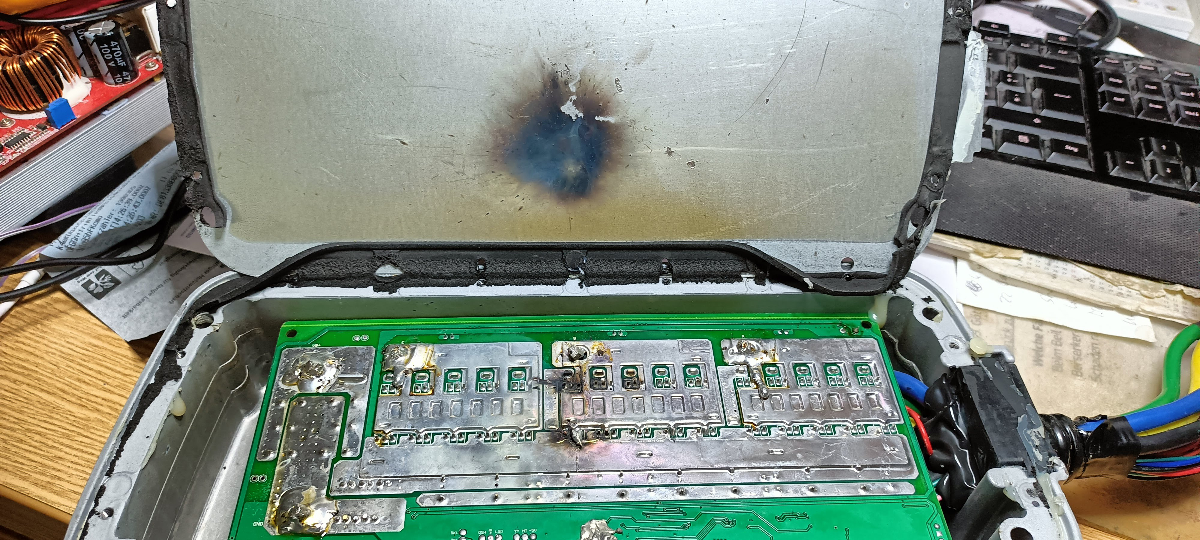

PS. Deinem Controller ist auch schon mal sehr warm geworden. An den Anschlüssen der Phasenkabel auf der Leiterplatte ist das Zinn schon ordentlich zusammengelaufen. Solltest Du im Auge behalten, bevor es zu spät ist.

Ich hatte die Lötstellen vor dem öffnen des Gerätes in Verdacht. Sieht mir aber original aus.

Ich würde versuchen das rote Kabel (6-poliger Stecker/ 4 Kabel schwarz, grau, weiß und rot ) vom Controller bzw das rot/grüne auf der Buchsenseite zu trennen oder über einen Schalter/ extra Steckverbinder etc trennbar zu machen. Dieses ist das Kabel, was den Motor abschaltet, sobald da eine Spannung ab etwa 3V anliegt. Man könnte, um sicher zu gehen, die rote Leitung vom Controller nach dem Trennen mit GND (eine der schwarzen Leitungen) verbinden (nicht die rot/grüne Leitung vom Kabelbaum!).
Das bedeutet, keine Abschaltung des Motors mehr beim Betätigen der Bremsen. Man kann also auf der Bremse stehen und trotzdem Gas geben. Das Bremslicht funktioniert trotzdem
Wenn der Fehler jetzt nicht mehr vorkommt, kommt Dein Problem irgendwo aus der Bremslichtversorgung.
Das wäre zumindest erst einmal ein Ansatz zur Suche.
Der Bremsanschluß wird zur normalen Funktion nicht benötigt, der ist nur ein zusätzlicher Schutz.
Falls der Fehler weiterhin auftritt, kann auch ein Problem mit dem Signal vom Gaspedal die Ursache sein.
Der Controller hat ein paar Sicherheitsvorkehrungen eingebaut und schaltet bei fehlerhaften Gassignal einfach den Motor ab bzw. gar nicht an.
Dazu zählen Signalüberspannungen (etwa über 95% Vcc) oder Signalunterspannungen (etwa unter 5% Vcc), fehlende Masse, Signalspannungen bereits beim Einschalten usw.. Vcc ist die Gaspedal- und Hallversorgung vom Controller und liegt etwa bei 4,5 ... 5V.
Die vorwärts/rückwärts Umschaltung würde ich nicht in Betracht ziehen, da ein Umschalten zwar bei getretenem Gaspedaloder zur Abschaltung führt, aber nach einem Stillstand und Gaspedal loslassen und neu Treten den Motor wieder aktiviert in der geschalteten Richtung.

'Ich würde versuchen das rote Kabel (6-poliger Stecker/ 4 Kabel schwarz, grau, weiß und rot ) vom Controller bzw das rot/grüne auf der Buchsenseite zu trennen'
Rot geht auf rot. Grau geht auf grün.
Ob rot getrennt ist oder nicht, hat keine Auswirkung auf Bremse/Gas. D.h. auch bei getretener Bremse kann ich Gas geben. Das war schon immer so.
Mehr wollte ich da jetzt nicht rumprobieren. Deine Schaltpläne sind sehr ausführlich, das geht nicht mal so auf die Schnelle.
Ich habe jetzt den Schalter der Handbremse entfernt. Unterm Sitz geht der auf einen zweipoligen Stecker.
Test, Test, Test...

In Onkel Ottos Schaltplan gibt es einen Hinweis auf Modelle ohne Abschaltung des Motors über das Bremslicht.
So wie bei mir.
So weit ich mich da durchwursteln konnte scheint es nur diese beiden Abschaltungen vom Motor zu geben.
