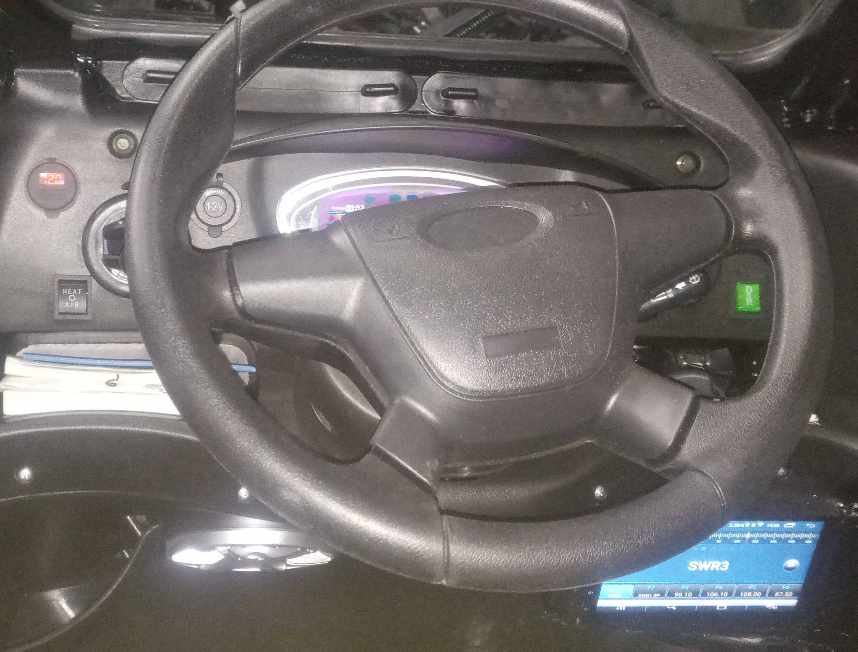

- Beiträge: 4
- Registriert: Di 22. Feb 2022, 21:28
- Roller: Frosch max
- PLZ: 67722
Re: Installation einer 12 volt Steckdosenbuchse zum Anschluss einer 12 V/130 Watt Infrarot Heizfolie
Alles im Frosch max Radio USB und 12v Steckdose
