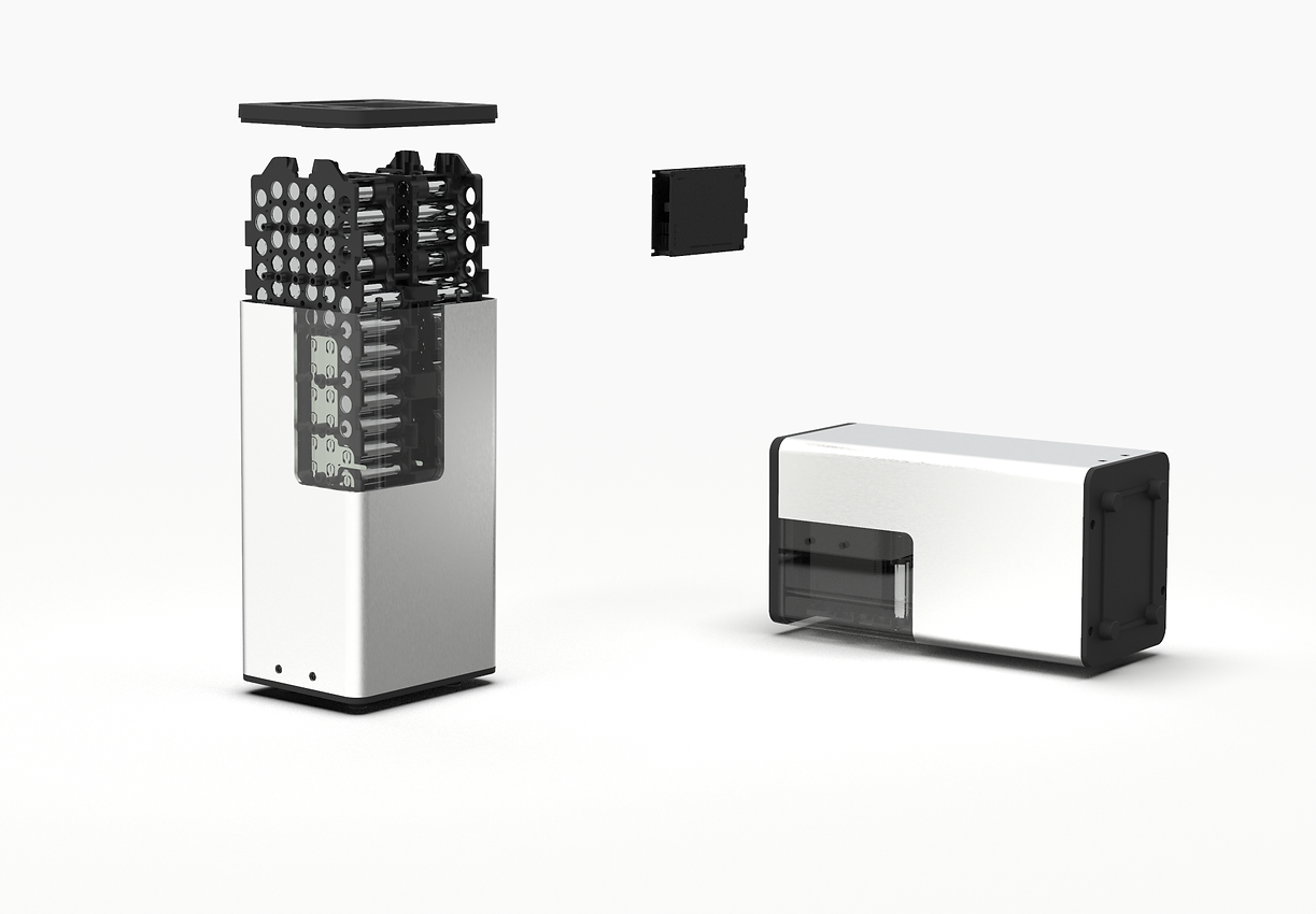

Mal so pro forma erfrage ich ihre eure Erfahrungen und Gedanken zu folgender Thematik:
Meine tinbot hat inzwischen 8200km gelaufen. Da sie bei fast jedem Wetter gefahren wird, haben die Akkus durchaus auch Kontakt mit Kälte gehabt, wobei ich sie zuhause wenn es wirklich Frost gibt mit in den Keller nehme.
Grund der Überlegung ist die evtl mittlerweile verbesserte Akkutechnik und dadurch etwas höhere Reichweite und evtl. robustere Akkutechnik zu nutzen.
Explizit noch der Hinweis dass es aktuell nur ne Überlegung ist und noch kein echter Bedarf besteht.
Welche Möglichkeiten gibt es, Akkus neu aufzubauen oder zu überholen oder so? Müsste das BMS komplett getauscht werden, oder könnte man nur die Zellen tauschen? Welche Zellen sind da eigentlich drin?

die Tinbot ESUM hat LiIon-Zellen in der metallgekapselten Form drin:
20 Zellenstränge seriell verschaltet mit Ladeschlussspannung 84 Volt (4,2 Volt je Zelle) und mittlerer Entladespannung um 72 Volt (3,6 Volt je Zelle).
Evtl. sind in jedem Strang 9 solcher Zellen mit 3.350 mAh Kapazität parallel geschaltet:
https://www.nkon.nl/de/rechargeable/li- ... -2017.html
Es ist halt aufwändig solch ein Zellenpaket zu erneuern.
Diese Zellentechnologie ja weiterhin Stand der Technik und die Energiedichte hat sich da gegenüber dem Entwicklungsjahr der ESUM nur wenig weiterentwickelt.
Die Zellen vertragen die Kälte in unserer Gegend ja eigentlich immer. Fahren kann man damit ja auch bei Frost (falls man sich das selbst zumutet).
Nur eben das Aufladen sollte nicht bei tiefen Temeraturen erfolgen. Besser oberhalb von 10°C und auf keinen Fall tiefer als 0°C. Natürlich ist es auch gefährlich, wenn Regen- oder Schchmelzwasser ins Fahrzeug und in den Akku läuft und über Nacht gefriert. Das Eis dehnt sich ja dabei aus und sprengt ggf. Verbindungen auf. Abgedeckt mit einer Plane können die Fahrzeuge aber draußen stehen (auch mit Akku drin).
Was Du im Winter natürlich merkst, ist deutlich geringere Reichweite und weniger Leistungsbereitschaft.
Wird der Akku knapp über Null Grad geladen, gehen schon mal dadurch 10-15% Weniger Energie rein, als bei Ladung um 25°C. Wird der Akku bei Kälte gefahren, schluckt der viel höhere Innenwiederstand auch vielleicht noch einmal 10-15% der Energie und das Fahrzeug geht auch eher lahm zu Sache.
Wenn Du also jetzt über die Erneuerung der Akku-Zellen nachdenkst, verschwinden die Bedenken vielleicht im Frühsommer wieder, wenn dann mehr als 20°C im Akku sind. Werden die Akkus in warmer Umgebung geladen, gleichen sich auch Differenzen zwischen den Zellensträngen besser aus und alle werden restlos gefüllt. Wenn Du aktuell mit 1°C-Akkutemperatur lös fährst und alle Effekte kommen zusammen, ist die Strecke dann eben nur mit 75% der Reichweite zu planen.
Dein Akku hat ja offenbar erst gute 100 Ladezyklen hinter sich und ein paar Jahre Alterung. Mehr als 5% seiner ursprünglichen Kapazität wird der noch nicht verloren haben.
