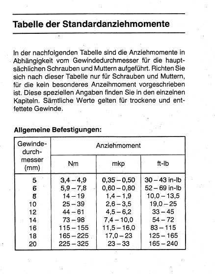

Re: Tinbot ES-1 Pro Drehmoment Achsmutter

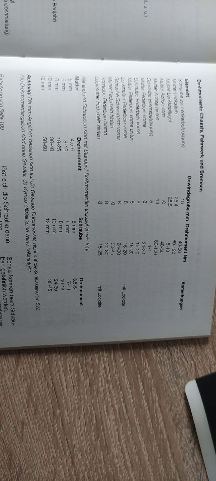

aus dem kawasaki Werkstatthandbuch (nicht für achsen gedacht)
