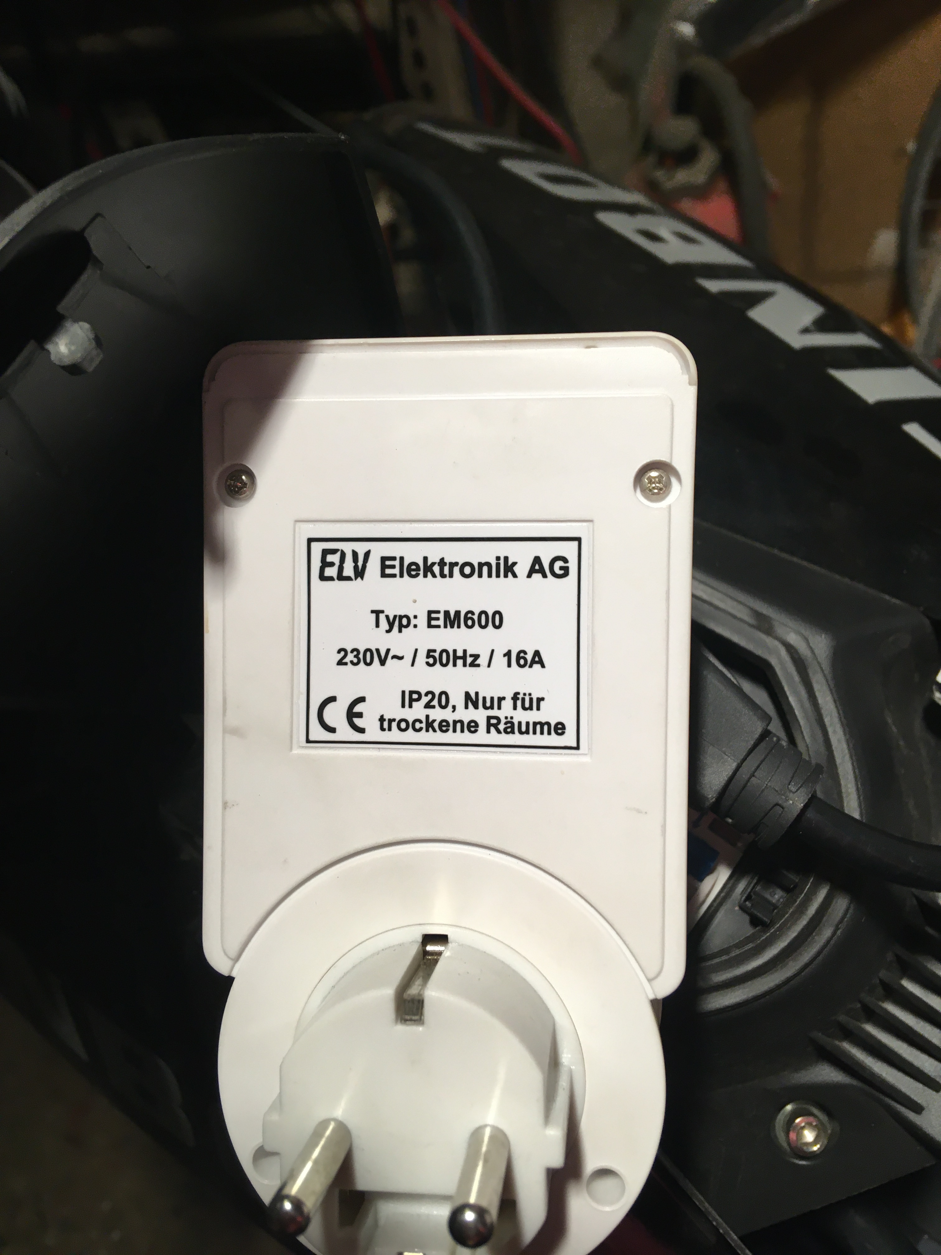

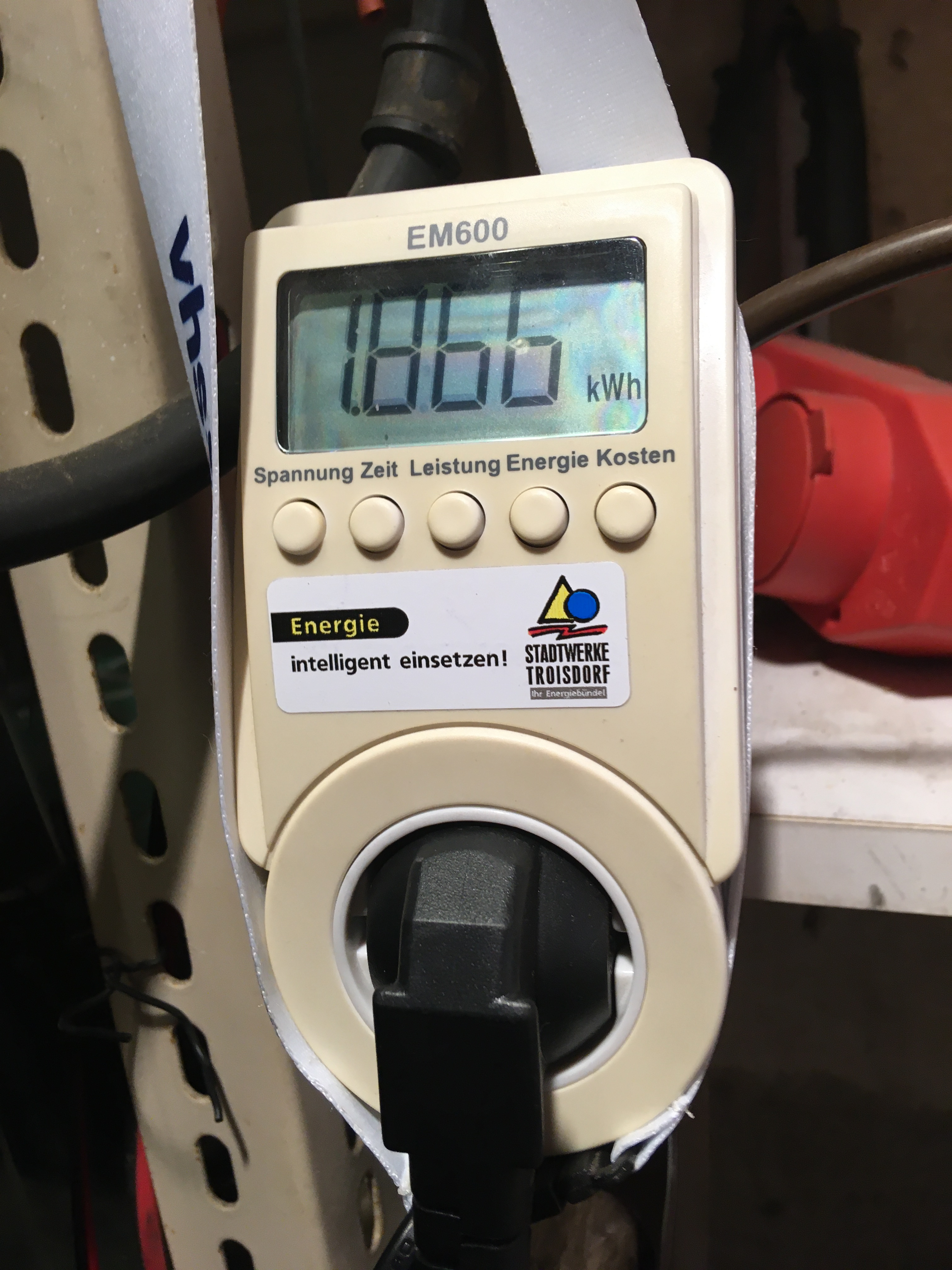

ich habe Werte von 2754 Wh bis 3353 Wh (zwei Akkus) Ladegeräteingang gemessen.
Da die Akkus ja nicht ganz leer waren, habe ich das Ganze auf die 100% hochgerechnet, und komme dann auf werte von 3505 Wh bis 4227 Wh.
Gestern habe ich das erste mal einen Akku gezielt entladen, und habe ziemlich genau 1200 Wh heraus bekommen.
Danach habe ich ihn wieder geladen, und habe dafür 1552 Wh verbraucht.
Das ergibt einen Ladeverlust von ca. 23% was mir realistisch erscheint.
Mein zweiter Akku befindet sich zur Zeit bei Tinbot zur Überprüfung, weil mein Ladegerät nur bis 90%-94% auflädt, und dann abschaltet.
Das verwendete Messgerät ist ein einfacher Strommesser den unsere Stadtwerke vor Jahren mal an interessierte Kunden abgegeben haben, um soggenante Stromfresser im Haushalt zu entlarven. Siehe Bilder
