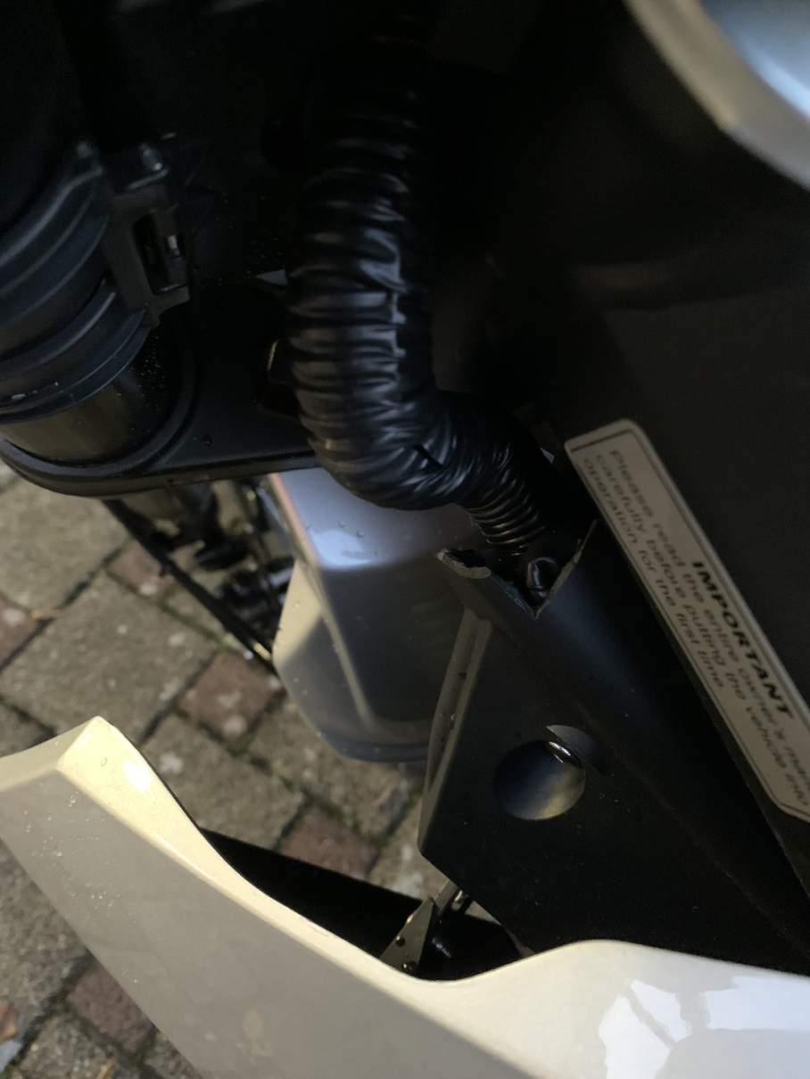

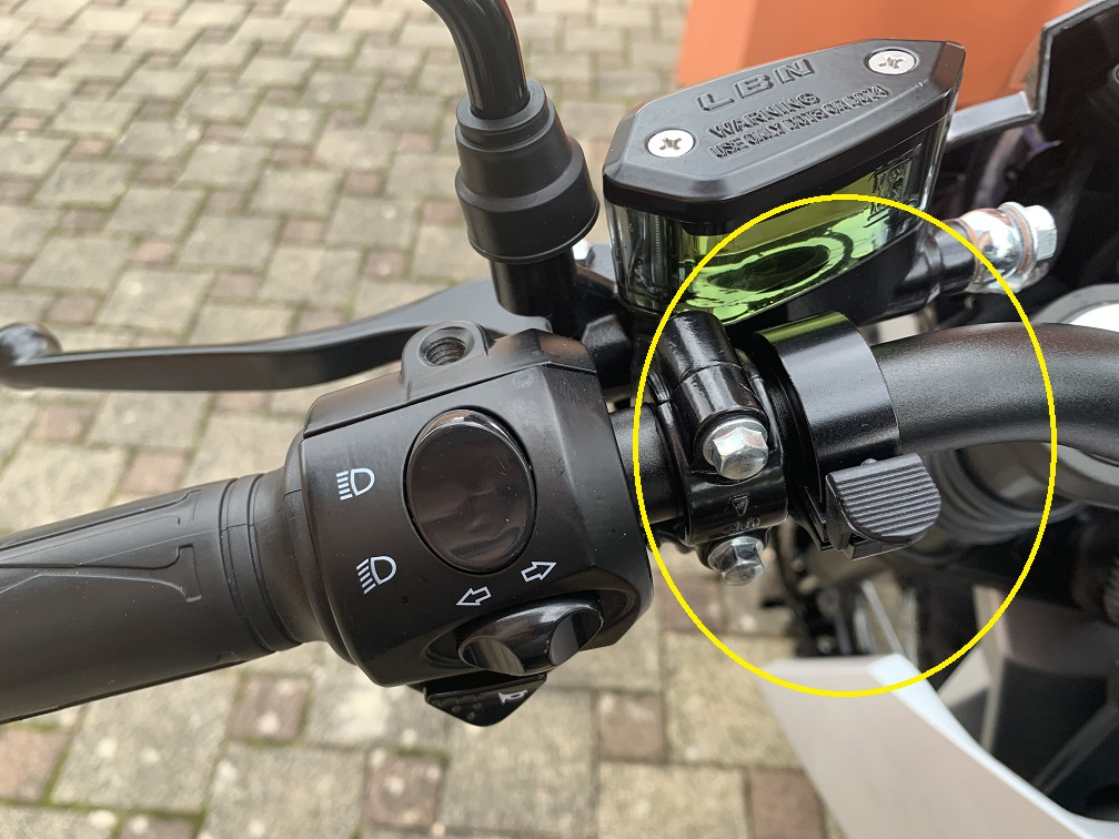

1. Quetschen des Hauptkabelstrang bei vollem Lenkeinschlag (links) => Freischneiden an der Verkleidung.

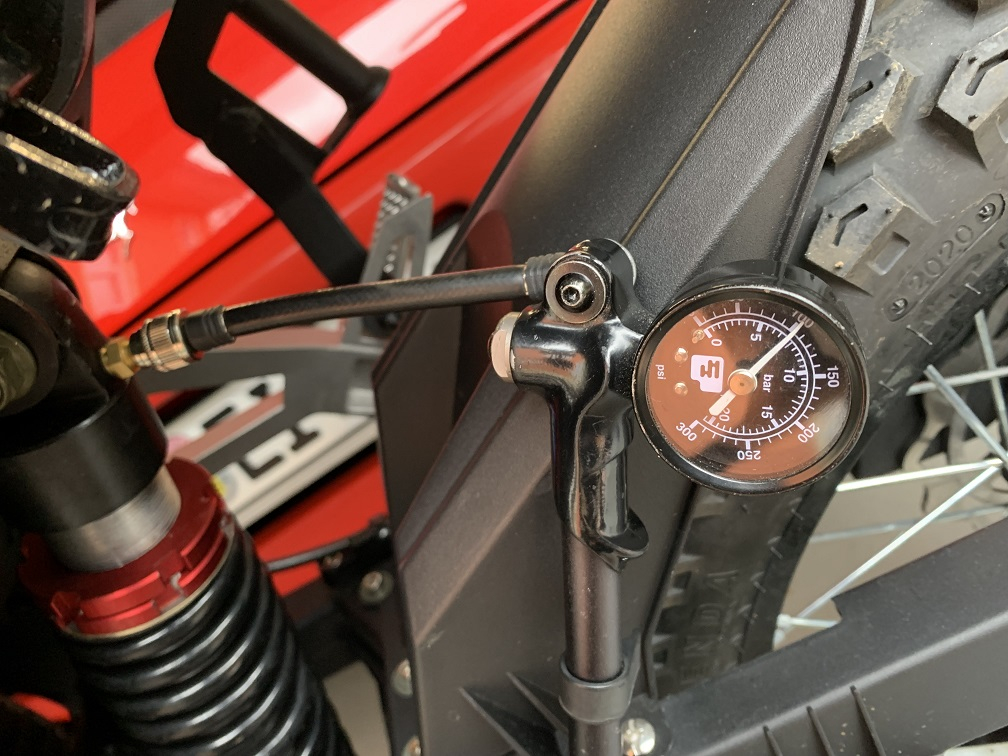

2. Dämpfer hinten kann zu wenig, oder gar kein Druck enthalten. Empfehlung: Auffüllen 10bar mit Dämpferpumpe:

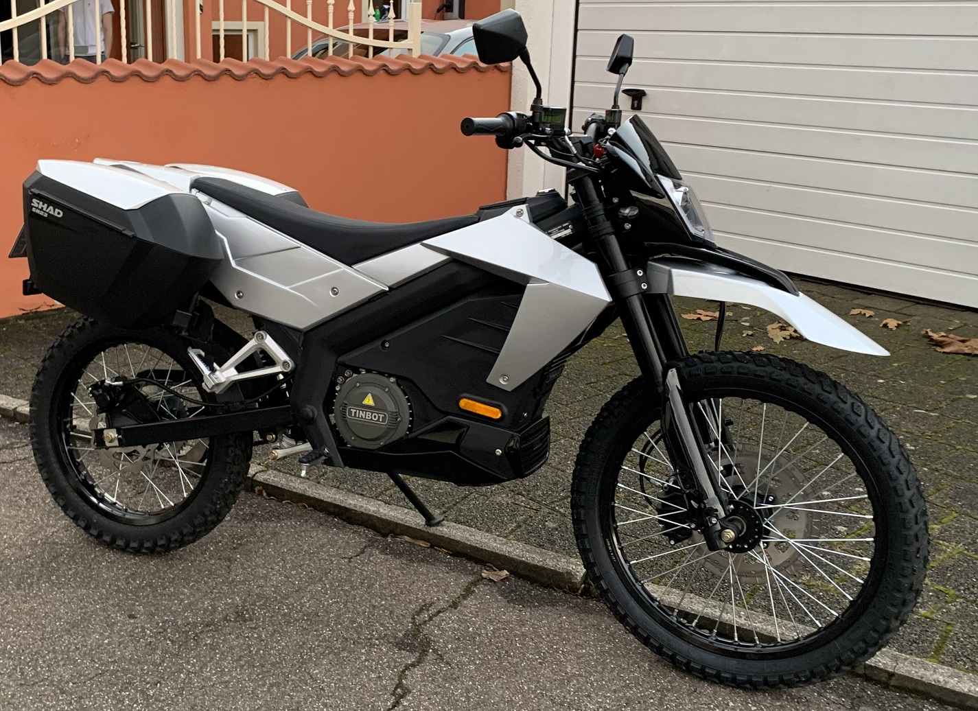

7. Bei Offroad Variante: Verbesserung der Kurvenfahrt durch Wechsel des grobstolligen Kenda Vorderreifens auf Enduroprofil
Für den TÜV darauf achten, dass ihr nicht mit Mischbereifung vorfahrt. Also vorher auch den passenden Hinterreifen aufziehen!

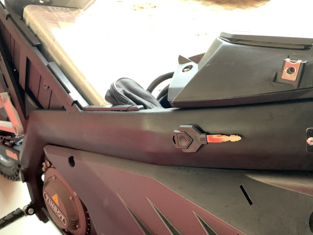

8. Ersatzschlüssel: Ich habe für mich die Keyless-Fernbedienung weit weg geschlossen. Wird mit dieser per Start Stopp das Moped ausgemacht
ist der Alarm immer scharf. Durch den mechanischen Schlüssel lässt sich die Esum dann zwar Starten. Der Alarm geht dann aber an und nicht mehr aus.
Verliert man die Fernbedienung wirds mühsam und teuer diese nach zu ordern.
Daher schließe ich lieber mechanisch ab. Ein Zweitschlüssel lässt sich einfach nach machen, da ohne Transponder.
Bei meiner war sogar ein Zweitschlüssel dabei: So gefunden unter der rechten Verkleidung; befestigt mit Magnet am Rahmen.

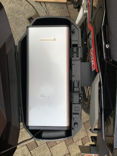

9. Koffersystem - Transport von Zusatzakkus.
Das Koffersystem von SHAD SH23 lässt sich zusammen mit dem Trägersystem Shad 3P der Benelli TRK 125/251 durch kleine Anpassungen gut an die Tinbot integrieren. Ohne die Koffer sind die Träger recht unauffällig. Bei diesem System benötigt ihr hinten kürzere Blinker und einen kürzeren Schlüssel (Sitzentriegelung); ansonsten Kollision mit den Koffern. Je ein Ersatz-Akku passt genau in die Koffer. So satt, dass keine zusätzlichen Maßnahmen erforderlich sind.

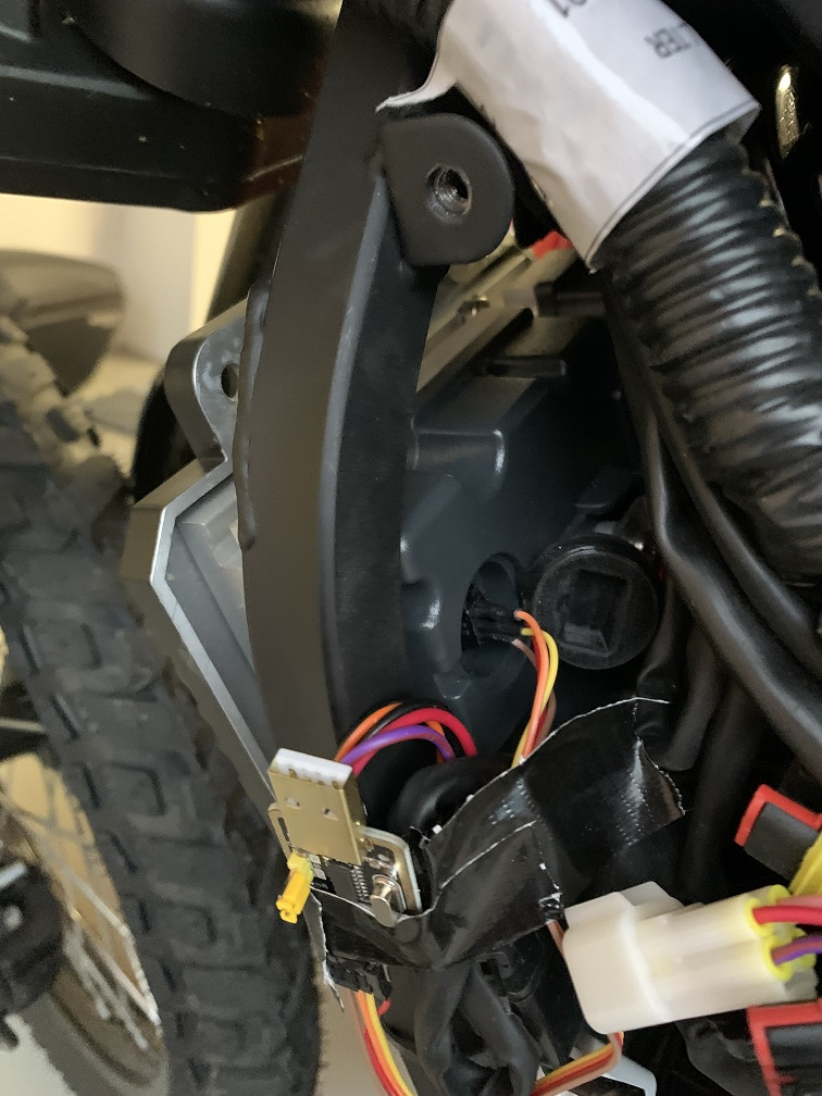

Ihr braucht dazu einen USB to TTL CH340 3,3 Volt Adapter. Dieser wird mit 4 Kabeln am Tinbot Controller verbunden.

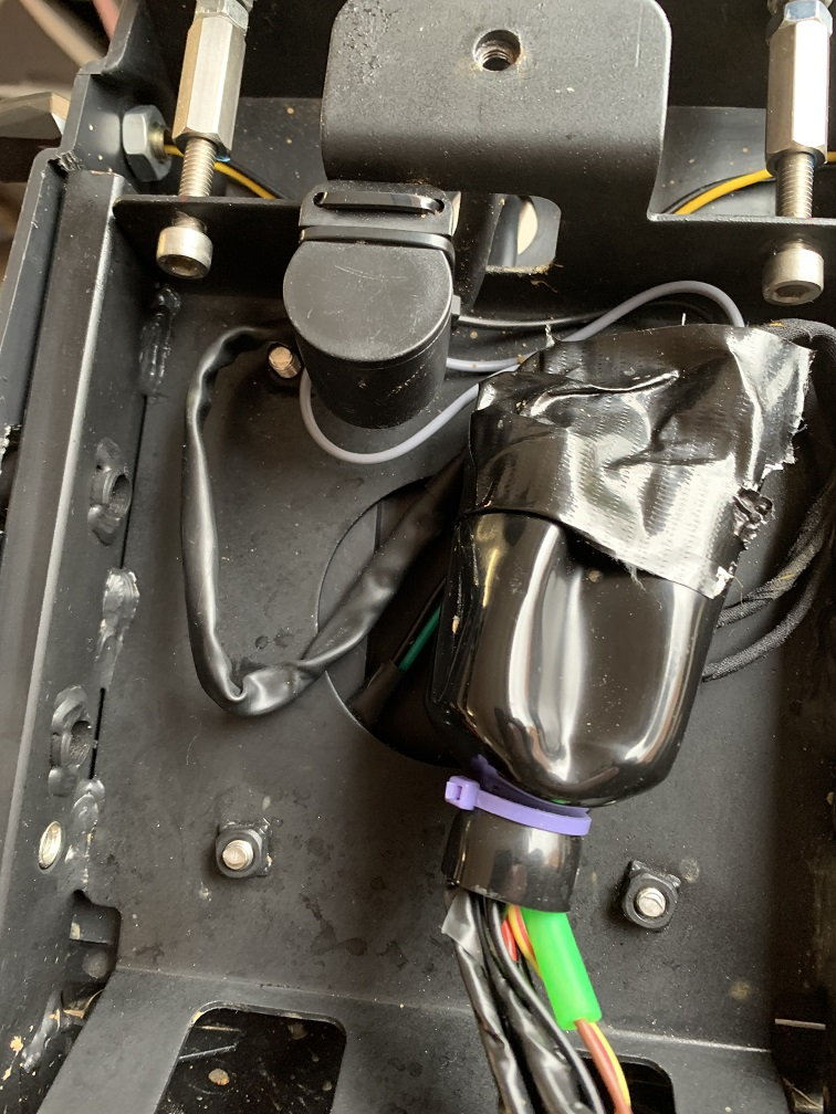

Nach Freilegen der Verkleidung muss nun der runden Gummideckel des Controllers geöffnet werden.
An dem darunter liegenden Stecker (6 Pins) ist links oben 3,3 Volt rechts unten Masse, neben Masse in der gleichen (unteren)
Reihe ist TX (Mitte) und RX ist neben TX somit unten links.

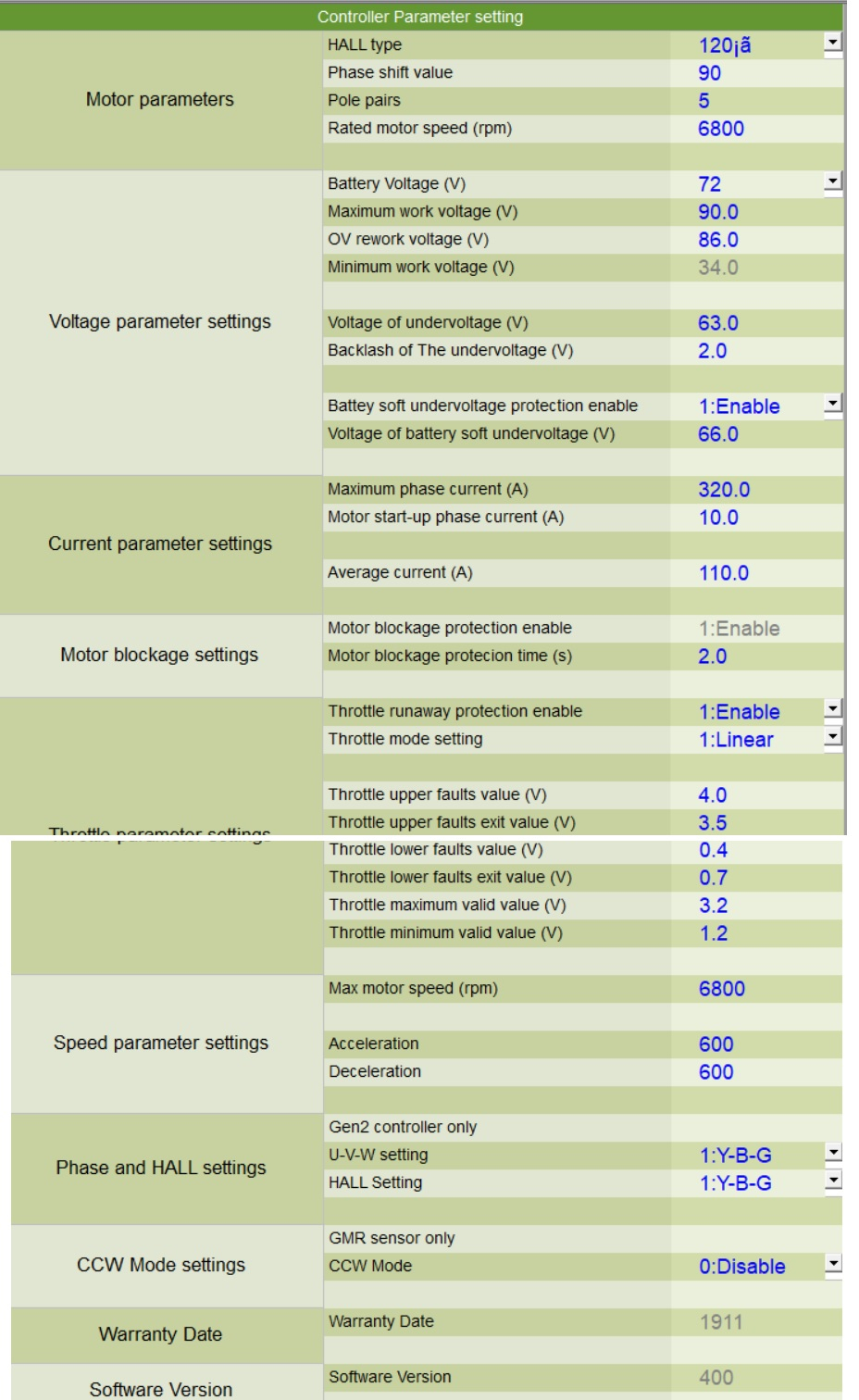

Am Laptop müsst ihr euch das Programm LBMC GUI 4.0.0 installieren. (auf englisch umstellen)
Zum Anschließen USB zu TInbot Controller immer Zündung aus lassen. Anschluss Reihenfolge USB /Kabel zu Controller spielte bei mir kein Rolle.
Wenn die Verbindung steht könnt ihr die Parameter mit dem Progr. auslesen. Sieht dann so aus: Ich habe folgende Optimierungen vorgenommen:
Motor start-up phase current: 10A > 40A - der Durchzug wird hiermit bissiger. Bei zu hohen Werten lässt sich die Tinbot aber nicht mehr gut dosieren
Average current: 110A -> 130A (Maximumwert).
Acceleration 600 -> 1200
Das bringt grundsätzlich etwas mehr an Power und die Endgeschwindigkeit erhöht sich um ca. 8 km/h

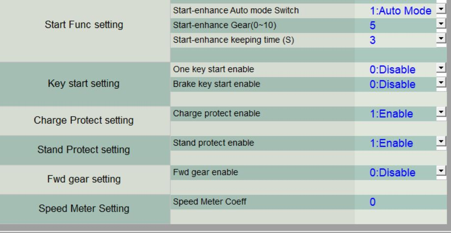

....und um noch beim Anfahren etwas zu schieben:
Den start-enhance Mode auf manuell stellen
Gear 10 und enhance time auf 5 Sek. erhöhen. (beides Maxwerte)

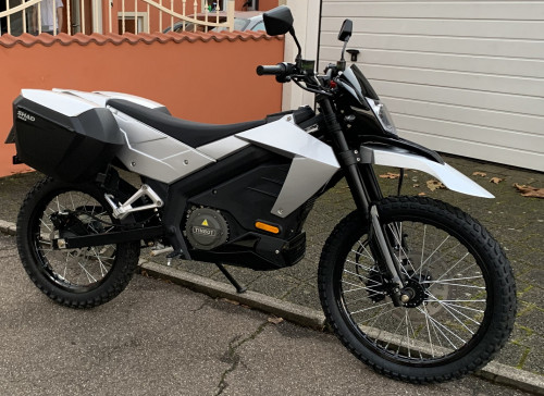

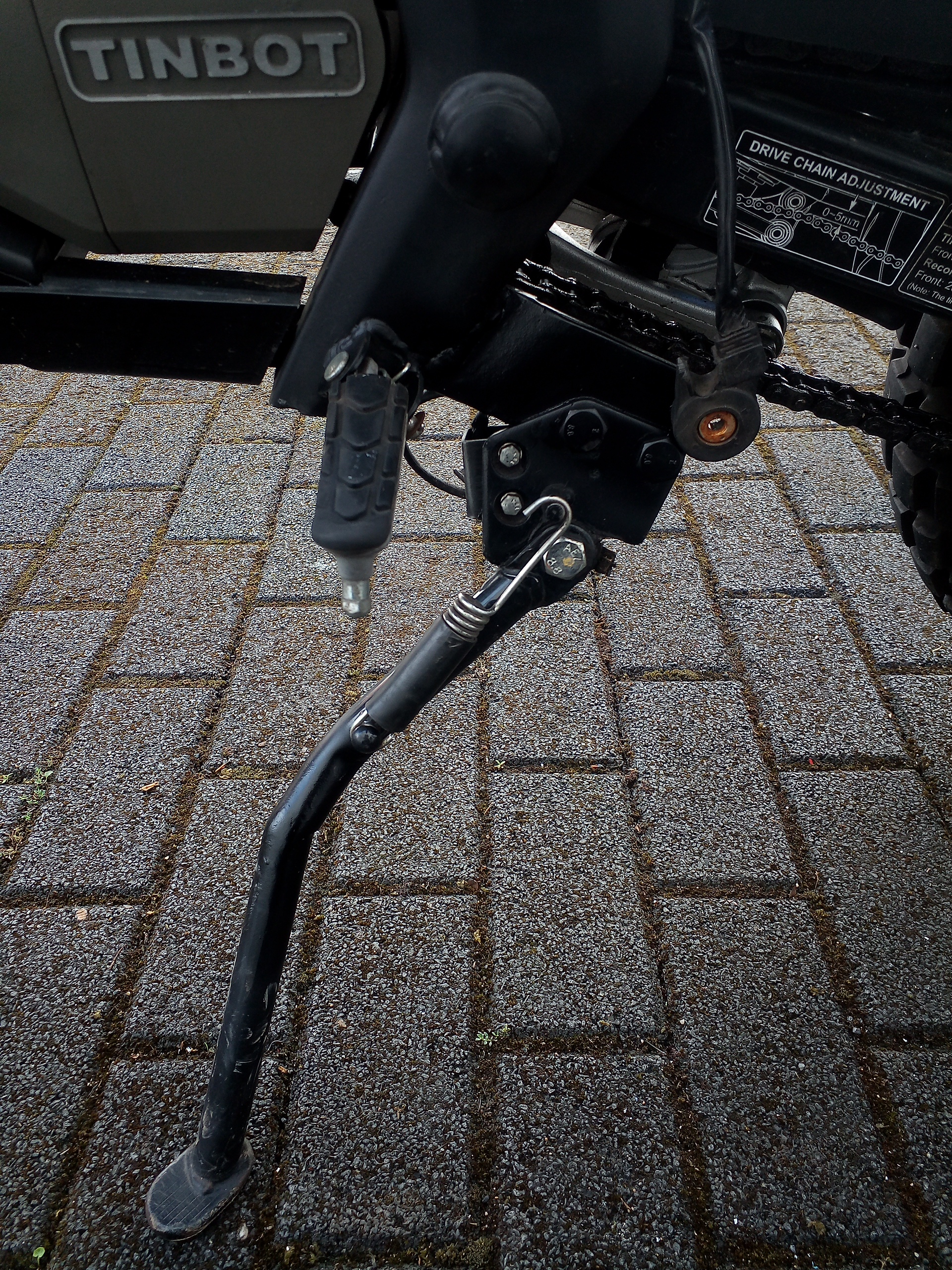

13. Umbau auf Riemenantrieb
Wer nicht ins Gelände gehen möchte kann die rasselnde, schmierige Kette durch einen originalen Umbausatz von Tinbot ersetzen.
So gemacht von ionenfeuer66. Näheres dazu im eigenen thread.

Ergänzen würde ich noch die Überprüfung der Kettenspamnung. Es sollte so eingestellt werden, dass bei belastetem Motorrad noch spiel da ist. Dazu ist es am einfachsten bei unbelastetem Motorrad die Kette so einzustellen, dass sie so eben nicht von unten an die Schwinge gedrückt werden kann. So ist auch die Skizze gemeint. Abstand der unteren Kettenoberkante zur Schwinge unten 0-5mm.
Zu 1) Hast du ein Foto wo du die Verkleidung eingeschnitten hast?

update 01.01.22: Bilder, Details und eure weitere Optimierungen im Beitrag eingefügt.
update 02.01.22: Opti 13. & 14. ergänzt

Plus Kettenöler, ist ein Billigteil so ein scottoiler Nachbau. Plus kleiner Sonnenschutz um Blinkerkontrolle besser zu sehen, hatte ich Foto im Sommer reingesetzt
