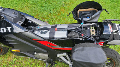

Gleichzeitiges Laden von zwei Akkus mit einem original Ladegerät ausserhalb der Maschine:
Ich habe herausgefunden, wie man die Akkus ausserhalb der Maschine mit nur einem Ladegerät (15A) gleichzeitig läd. Dazu braucht man ein separates Kabel mit 2+1+5 Stecker.
Wenn der am Ladegerät parallel angeschlossen wird und das Kommunikationskabel abgetrennt ist(Wichtig), verteilt sich der Ladestrom auf beide Akkus gleichzeitig. Sind die beiden Akkus auch ausserhalb der Tinbot mit dem Kommunikationskabel verbunden, funktioniert das Laden nicht! Bei einem vollverkabelten 2+1+5 Kabel muss man vor Allem die 5 kleinen Pins im Stecker entfernen. Ansonsten die Kabel sauber gegen Kontakt sichern.
Zum Laden werden nur das (+) rot und (-) schwarz benötigt.
Den Rest regelt das im Akku verbaut BMS.
Wer ein separates Kabel mit Stecker braucht, bitte bei mir melden. Ab 10 Kabel können wir eine Sammelbestellung in Auftrag geben.

Es steht bei mir fest, dass ich zwei zusätzliche Akkupack im Einsatz haben will. Also brauche ich die Kabel!
Ich weiß natürlich aus eigener Erfahrung, dass jede weitere Verbindung ein zusätzliches „Risiko“ darstellt. Ich gehe jedoch davon aus - dass bei richtiger Handlabung - diese Steckerverbindungen auch häufigere Nutzung übersteht.
So jetzt meine finale Planungsweise zur Umsetzung!:
2x Verlängerungskabel 80 cm für die Zusatz Akkus
1x Minimalkabel für Akku intern waagerecht – damit er nicht jedes Mal herausgenommen
werden muss zum umstecken!
1x Kabel zum parallel Laden von zwei Akku – für zweites Ladegerät!
