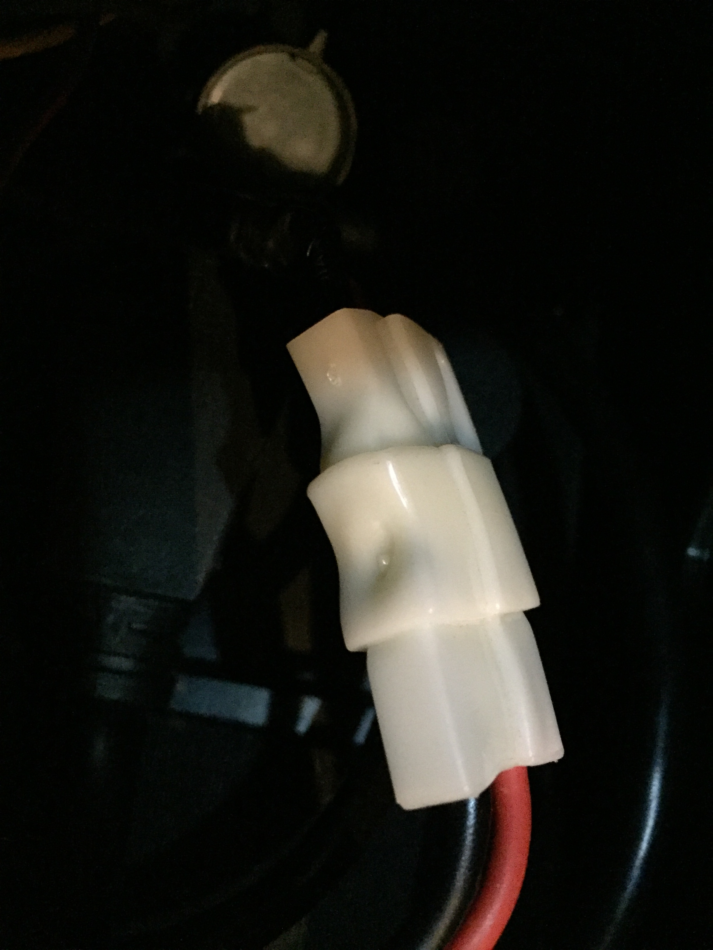

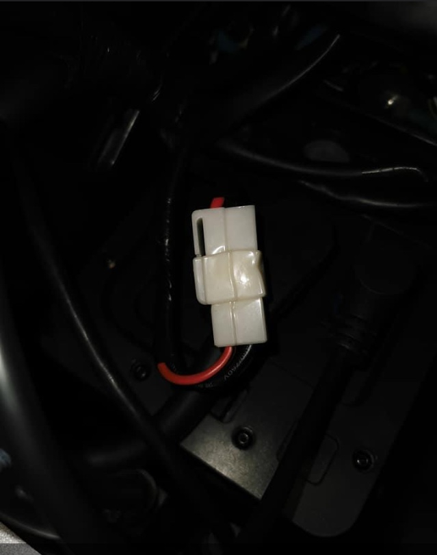

An alle Esum Pro Besitzer.
Bitte den weißen Stecker unter der Sitzbank beim Y-Kabel prüfen.
Dieser Stecker wird beim Laden fast 100 Grad heiß und verformt sich.
Hier besteht Brand- und Kurzschlussgefahr!!!
Mir ist es als Erste vor ca 10 Monaten passiert und jetzt gibt es noch einen weiteren Fall.
Der Stecker ist nicht für diese Belastung ausgelegt.
Es betrifft NUR die Esum Pro mit dem Y-Kabel.
Beide Fahrzeuge werden mit dem originalen Ladegerät (15A) geladen. Tinbot Tech Deutschland ist schon seit meinem Fall informiert, hat aber bisher nichts am Stecker geändert.

Re: ACHTUNG!!! Ladestecker der Esum Pro wird zu heiß
Vielen Dank für die Information, das muss man im Auge behalten. Bin mal gespannt wie der Importeur reagiert, müsste wohl u. U. einen Rückruf geben.
Von einer Rückrufaktion kannst Du nur träumen, Tinbot Tech Deutschland spielt die Sache herunter und hat haarsträubende Erklärungen dafür.
Wenn Dein Blinker ausgefallen ist, dann weiß ich was es ist und da kommst Du nie drauf. Ich habe es nur durch Zufall entdeckt.
Und zwar sind im Hauptkabelbaum der an der linken Seite an Rahmen entlang geführt ist die Blinkerkabel (hellblau und orange) von drei Kabeln auf eines zusammen gelötet. Diese Lötstelle muss ein "Vollprofi" gemacht haben, die Kabel sind so dilettantisch verlötet. Bei mir hat sich ein Kabel gelöst und plötzlich hat hinten ein Blinker nicht mehr funktioniert. Ich hoffe, mit diesem Hinweis kann ich oder Deinem Händler viel Zeit bei der Suche nach dem Fehler ersparen.

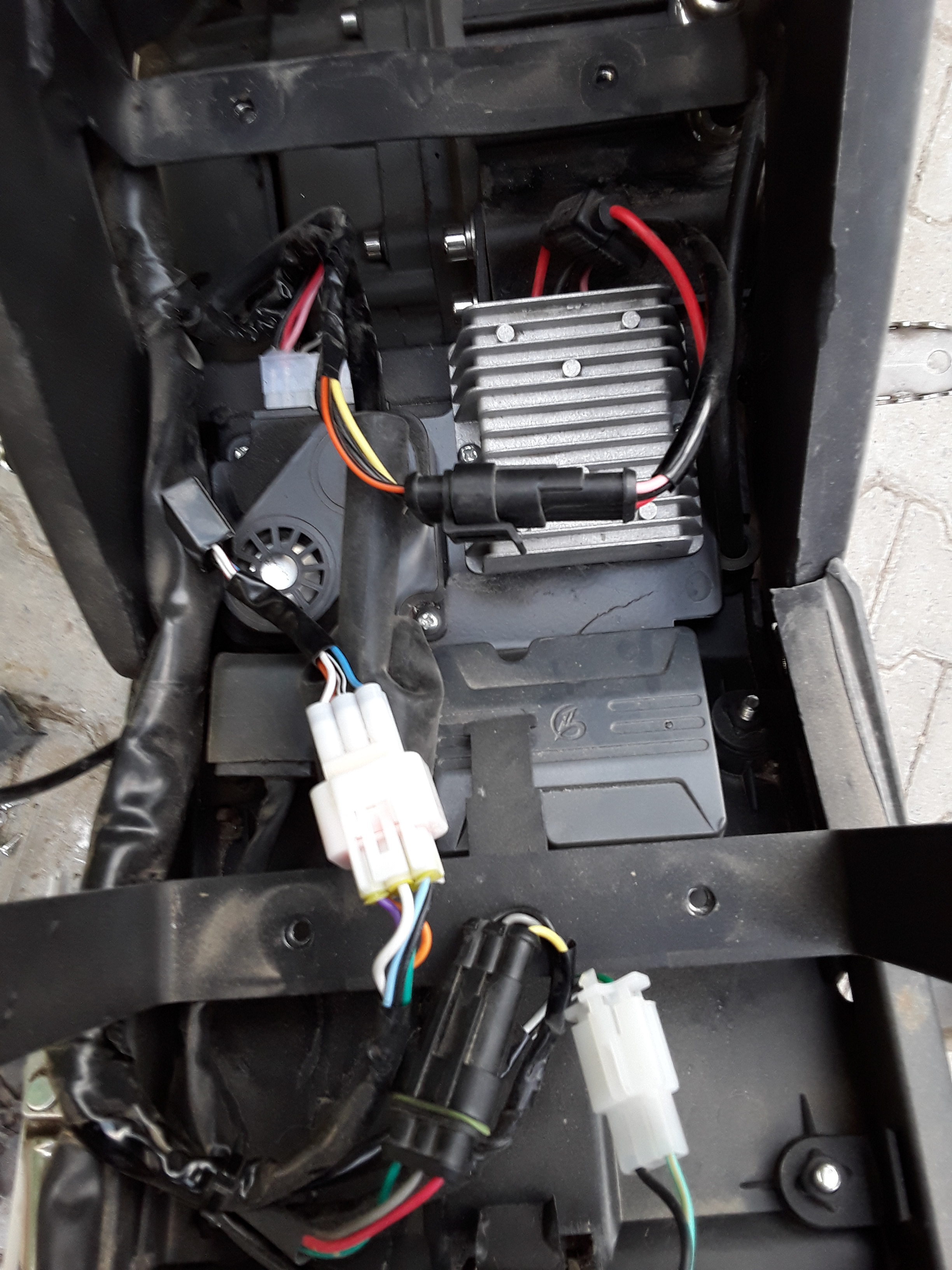

@emoto, vielen Dank für die wertvolle Information. Habe die Gegend mal freigelegt, aber an dem Abzweig am linken Kabelbaum keine Lötstelle am blauen und orangen Kabel gefunden. Dann sagte was in mir, Aufhören ! Hab noch Garantie und bevor ich was kaputtrepariere und die Garantie womöglich gefährde habe ich alles wieder zusammengebaut. Aber so mal reingucken ist auch nicht schlecht, lernt man das Teil etwas kennen. Nachfolgend Foto vom Einsatzgebiet !
@ Tatra
Ich habe einen XT90 angelötet, weil die Kabel sehr dick sind. Gibt's beim Conrad in der Abteilung für die RC Fahrzeuge.
@ Goggl
Falsche Richtung viel weiter oben, Richtung Scheinwerfer. Fahr zum Händler und lass den das machen. Du kannst mir gerne eine PN schicken und ich gebe dir dann meine Rufnummer. Dein Händler kann mich gerne anrufen und ich beschreibe ihm dann, wo diese Lötstellen sind. Er soll aber erst Tinbot kontaktieren, ich bin auf die "hoch qualifizierte" Antwort gespannt
Das sagt eigentlich schon alles.
Warum wird in europäischen Fahrzeugen wohl seit über 30Jahren nichts mehr gelötet, weil es nicht ausreichend prozesssicher ist und bei Vibration/Bewegung gerne direkt nach der Lötstelle abbricht.
Bei dem Thema Ladeleitungen und Stecker haben die Chinesen auch nichts dazu gelernt. Der Stecker kann die 15A sicherlich, nur halt nicht hunderte von Stunden lang.
Das erinnert mich an meinen originalen Ladeanschluss in Form eines chinesischen Kaltgerätestecker / -Kupplung diese Combo hat mit 10A Strom auch nur 2 Jahre überlebt und das trotz VDE und TÜV Aufdruck.
Das war vor 6 Jahren.
Die interne Steckverbindung in Form eines AMP Superseal erreichte nach 6 Jahren Betrieb auch um die 90Grad und wurde dann durch eine 20A Stecker ersetzt.
Wenn Du die Lötstelle gesehen hättest. Crimpen ist mit Sicherheit besser. In China wird anscheinend auch mit dem Brenner gelötet, die Kabel waren sehr angeschmort. Habe die Stelle vernünftig nachgelötet und bisher ist alles gut.
Was mich am meisten an diesen Sache stört ist, dass die chinesischen Hersteller, insbesondere Tinbot, die Mängel gerne totschweigen oder abstruse Argumente vorbringen warum der Defekt aufgetreten ist.
Fast jedes neue Fahrzeug hat irgendwelche Mängel, aber die Frage ist wie der Hersteller damit umgeht. Bei Tinbot finde ich das Verhalten ungenügend.
