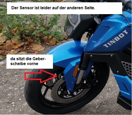

Was heißt das für unsere Tinbot ?
Nun, dass der Hersteller uns vorne kein ABS zur Verfügung stellen muss. Es ist definitv verbaut bei meiner Version 2 mit Riemen. Es ist aber wohl softwareseitig abgeschaltet. Wenn also hier einige vom ABS Fehler berichten, so wird dies ein Fehler des ABS auf dem Hinterrad sein. Ich finde es schon bedenklich den Leuten ein Motorrad zu verkaufen, ohne zu sagen, dass es vorne kein ABS hat.
Wie vielen hier bekannt ist, hatte die Version 1 massiv Probleme mit dem Werks-ABS. Daher hat die Version 2 ein komplett überarbeitetes ABS drin. Hat hier jemand mit Version 1 schon sein ABS austauschen lassen ? Geht das überhaupt ? Offenbar hatte Tinbot aber immer noch Probleme und schaltete des Vordere ab. ABS nur hinten ist leicht sinnfrei. Wenn ich nun das ABS vorne selbst aktiviere oder es aktivieren lasse, werden wahrscheinlich Probleme auftreten und Tinbot hat dafür aktuell keine Lösung - und muss sie auch nicht haben.
Prinzipiell, was die RS1 angeht: es hängt davon ab, wie das Dingen ausgeliefert und/oder beworben worden ist. Wenn ich auf Fotos vorne einen ABS-Kranz sehe, dann gehe ich von ABS vorne aus. Funktioniert ABS vorne nicht, egal aus welchem Grund, stellt das (für mich) einen Mangel da. Wenn der Händler vorher mit offenen Karten gespielt hat, oder irgendwo etwas stand von ABS nur hinten, dann wären das schlechtere Karten. Die meisten Eigner sollten sich von daher auf die Hinterbeine stellen können und eine Reparatur des defekten ABS vorne verlangen.

Na dann schau mal hier:
So wie das geschrieben ist, könnte man meinen, es wäre vorne und hinten. Na verbaut ist es ja.
