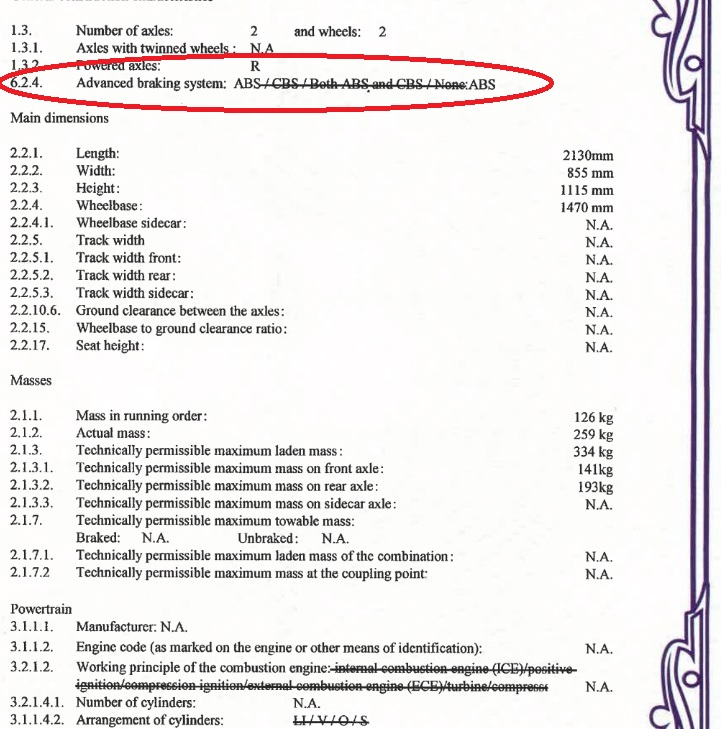

Guten Morgen zusammen,
hier ein Auszug aus den COC Papieren.

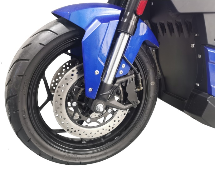

Da steht nix davon wie wo auf die Räder wirken. Auf dem Foto frage ich mich, ob die innere schwarze Scheibe die Impulsgeberscheibe des ABS ist.
@koka_s hatte auf Seite 66 hier von einem ABS Problem berichtet. Auf Seite 68, dass er von Tinbot ein ABS zugeschickt bekam samt Anleitung zum Austauschen. Seite 69 ist der Sensor auf einem Foto zu sehen. Dort sieht man auch die Impulsgeberscheibe. Also ab Werk hat sie es also. Ob's funktioniert wie's soll ist was anderes. Werde das bei meiner Maschine auf einem Schotterweg mal testen bei besserem Wetter.

Hallo, ich würde behaupten, dass es ABS nur hinten schlicht nicht gibt. Deshalb ist es auch nicht eigens erwähnt. Außerdem sieht man hier doch eindeutig, dass ABS v+h verbaut ist - es funktioniert nur vorne nicht.
