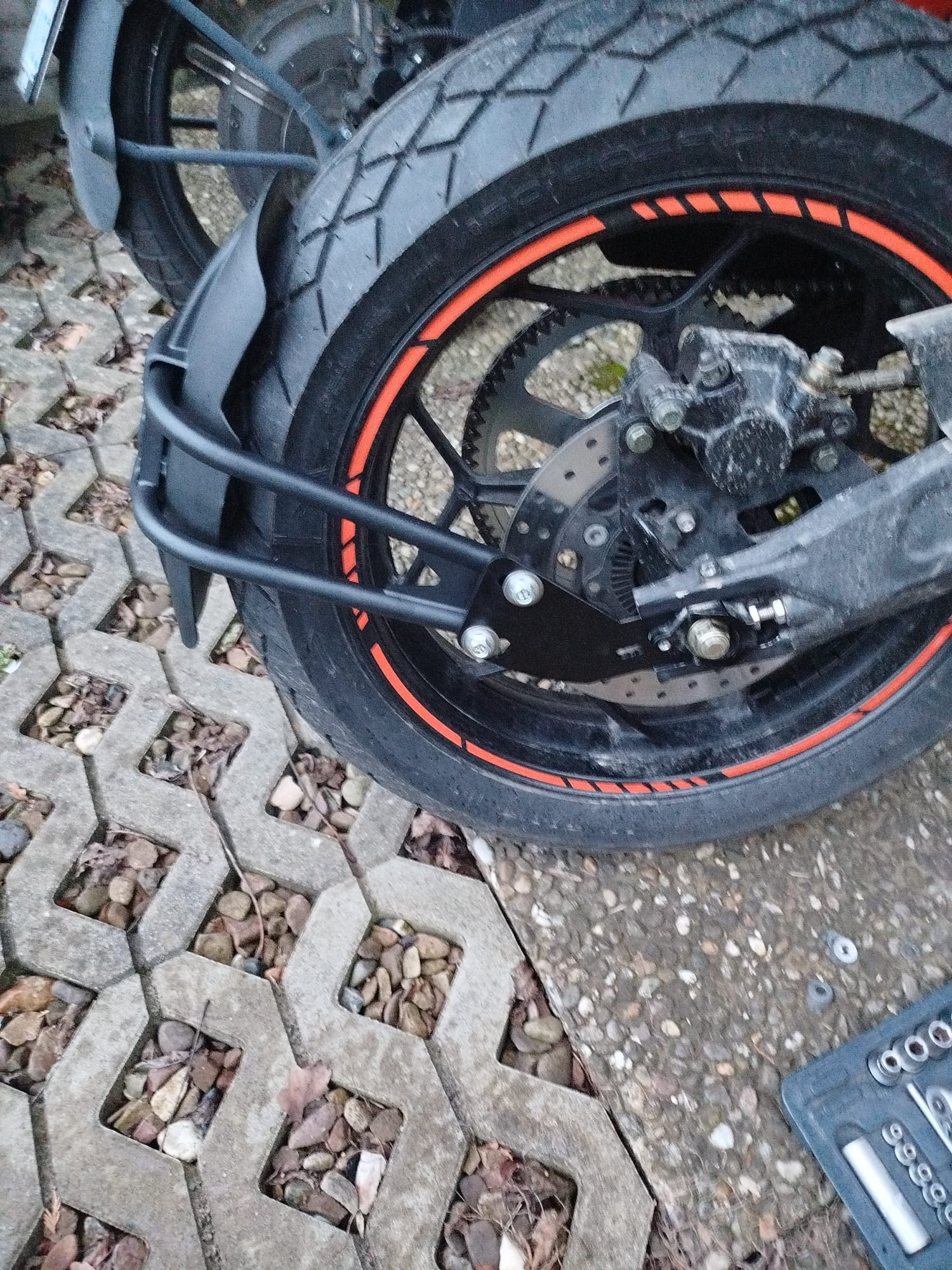

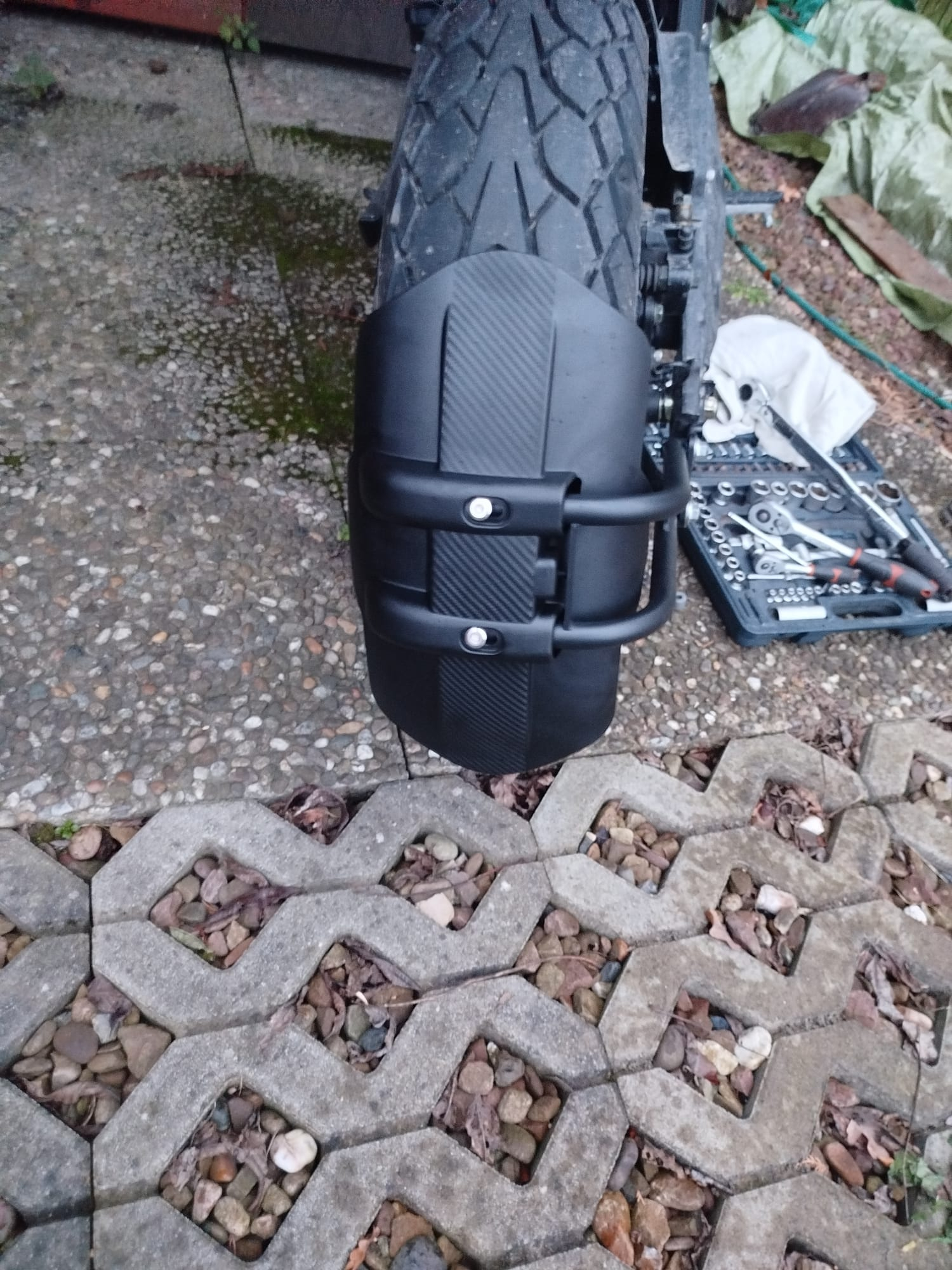

Meine Lösung für den Fehlenden Spritzschutz bei dem 160er Reifen. Allie... machts möglich. Musste es nur etwas modifizieren (auf 41mm Breite ändern) damit es da in die Schwinge passt. Hier der Link, falls es jemand kaufen möchte.

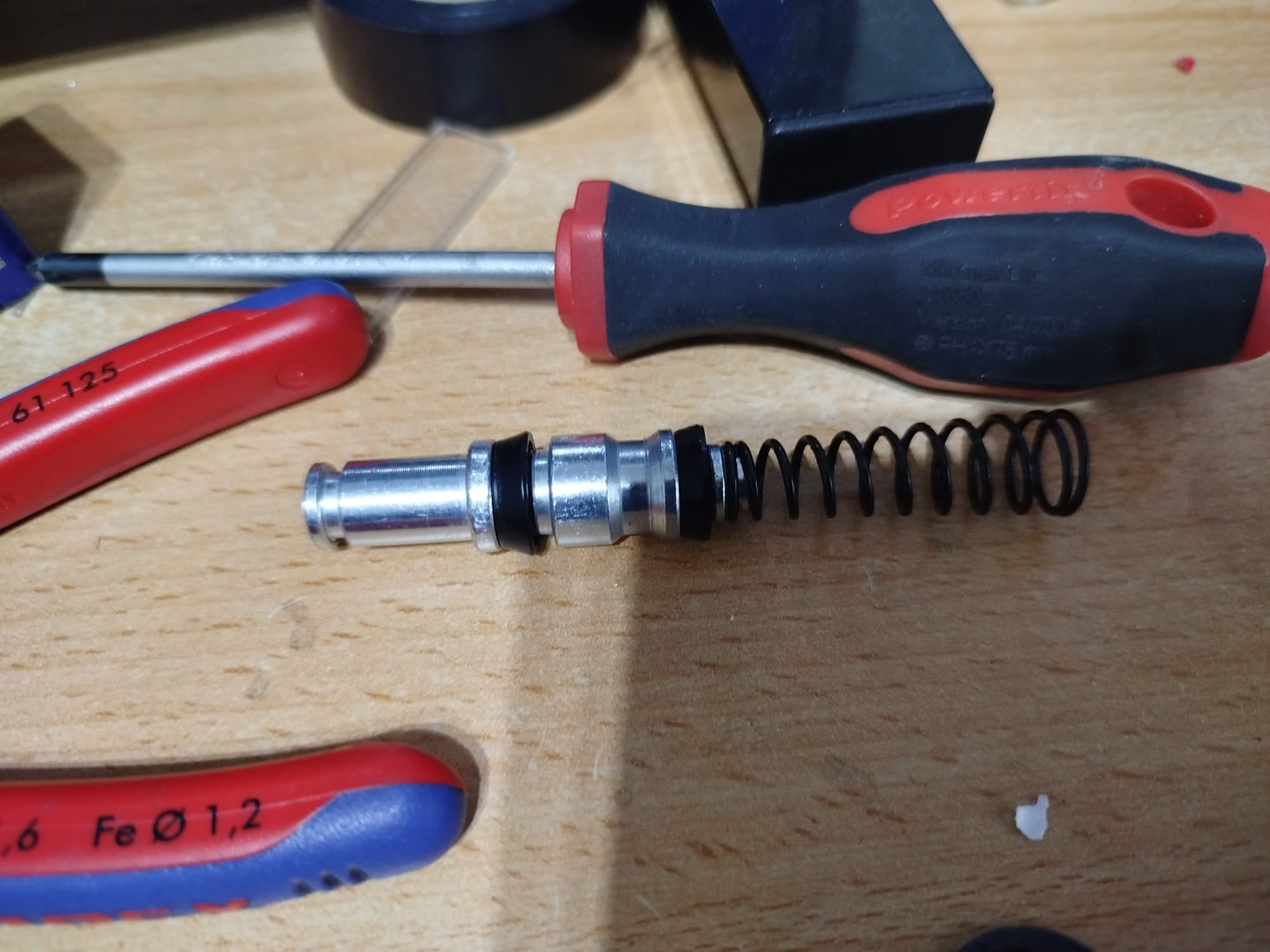

Hat schon jemand von euch versucht andere Bremspumpen zu verbauen? Ich verzweifle gerade daran. Ich habe schon so viele versucht einzubauen, aber ich bekomme keinen guten Druckpunkt an der Vorderen Bremse (die hintere war kein Problem). Die originalen haben einen 12,7mm Kolben, Ich habe mit 12,7mm und 14mm versucht. Der Bremshebel ist immer weich. Nur wenn ich den Hebel oft leicht pumpe dann ist der Druck akzeptabel, sobald ich los lasse, 10 sec. warte und erneut betätige, geht es wieder ins leere. Baue ich die originale wieder an, ist alles wieder super. Sind das spezielle die da verbaut sind?

Ich bin noch nicht mal los gefahren, mit diesem schlechten Druckpunkt. Ich habe die Bremspumpen mal zerlegt, der einzige konstruktiv relevante Unterschied ist der Kolben.
Original sieht so aus.
Und das ist einer aus dem Zubehör.
Ich werde die mal kreuztauschen, vielleicht liegt es daran.
