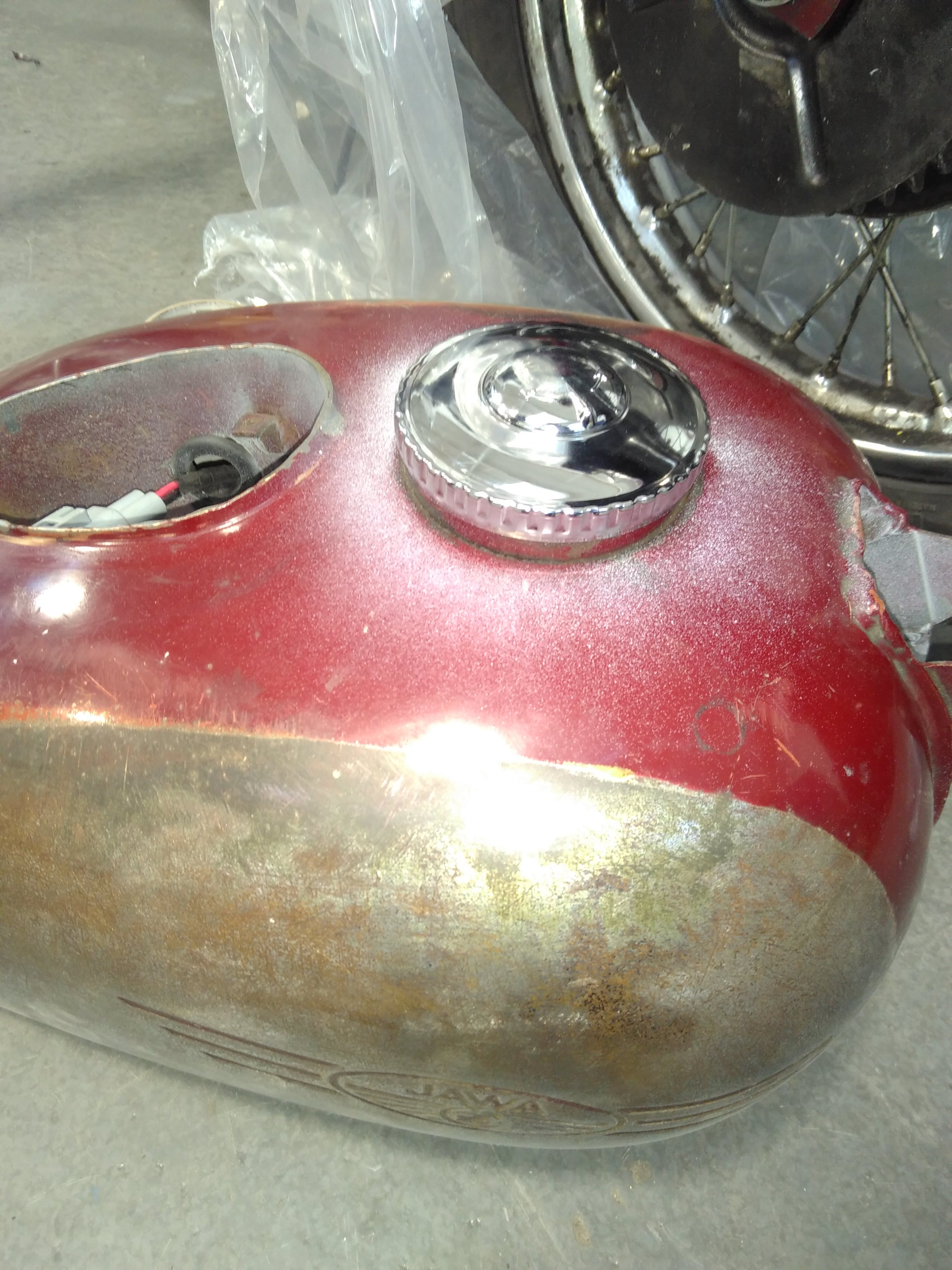

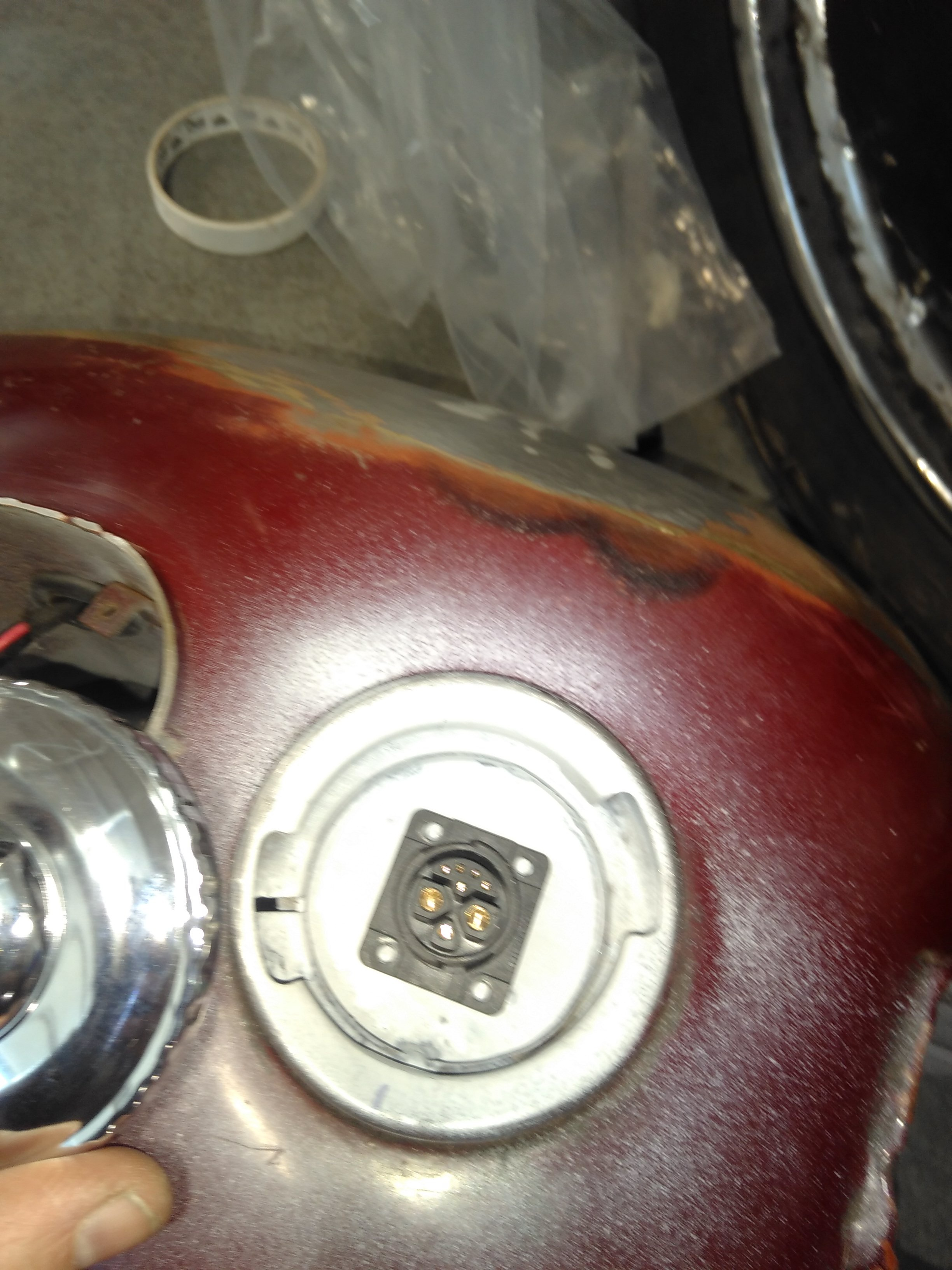

You want photos? You get photos!
Mit diesen Blechen wird der Akku und das "Loch" verkleidet. Früher waren im "Loch" mal Kühlrippen.

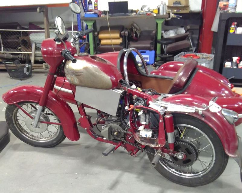

Und so sieht sie jetzt aus. Ich konnte jetzt auch schon mal auf dem Hof fahren, mit einem Akku. Der Frühling kann kommen!
