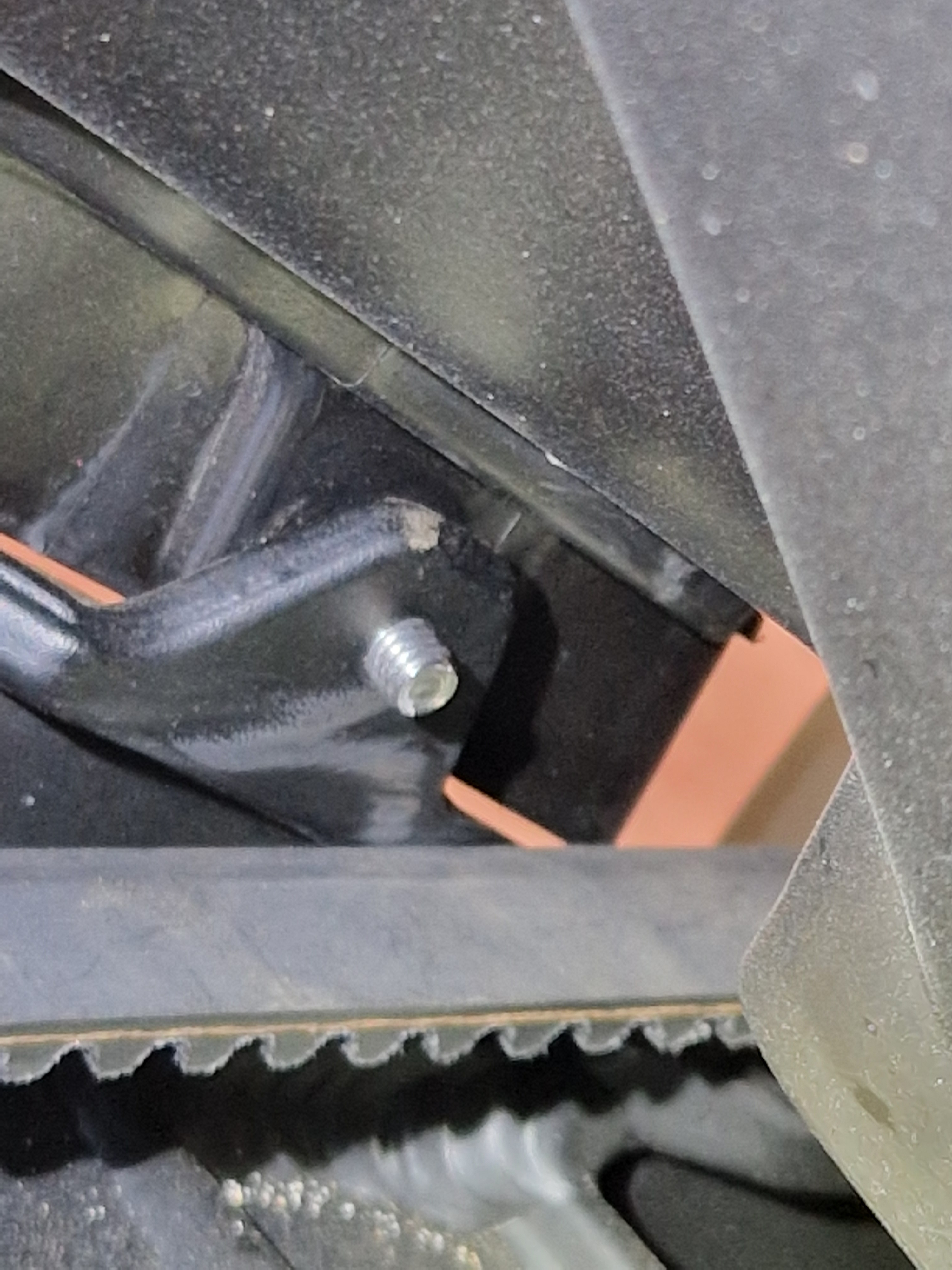

Ja, das hab ich auch 40-60. Habe da Getriebeöl gewechselt auf andere ist tick leiser geworden. Aber trotzdem finde zu laut.
Und habe Riemen-da auch nicht bis Ende verarbeitet!
Quattro1983Tinbot
Beiträge: 3
Registriert: So 28. Jul 2024, 20:37
Roller: Tinbot rs1
PLZ: 52349
Re: TINBOT RS 1
Beitrag von Quattro1983Tinbot »
Riemen schleifte sich, und das bei neuem MotorraD
