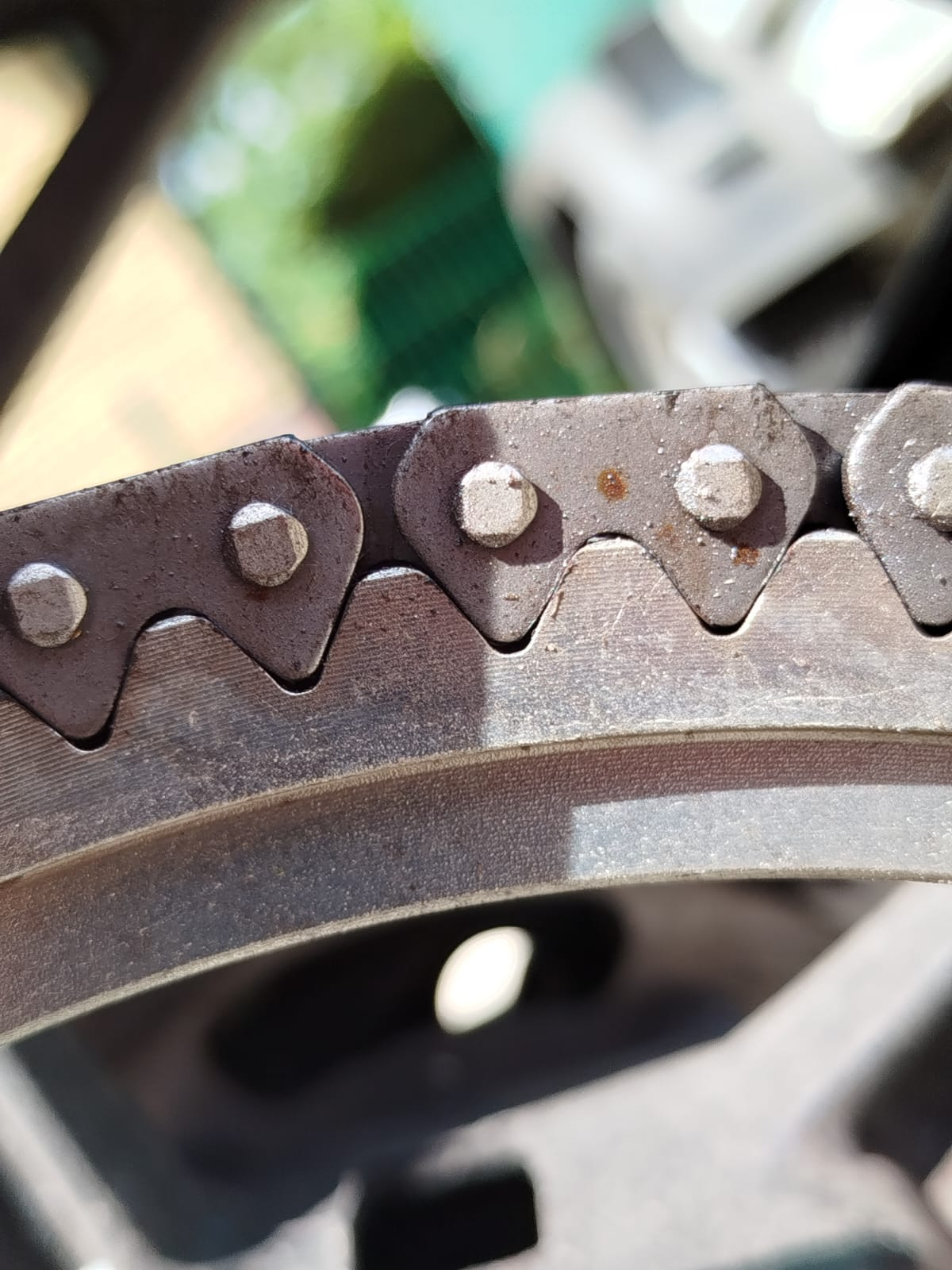

Re: TINBOT RS 1

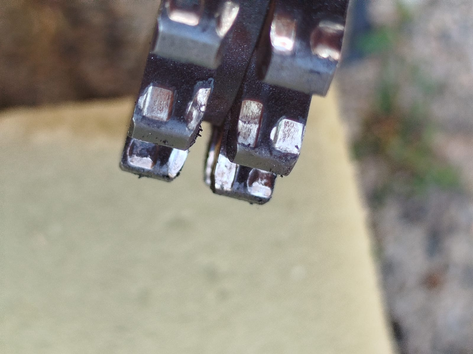

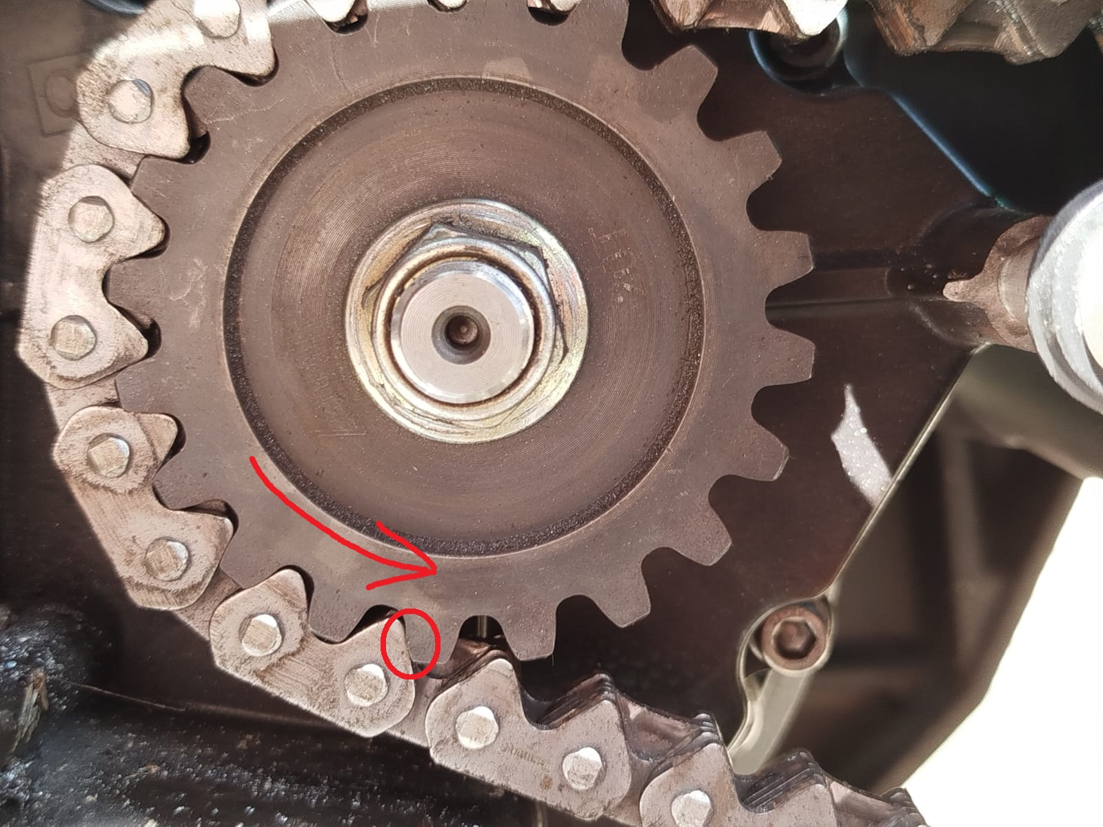

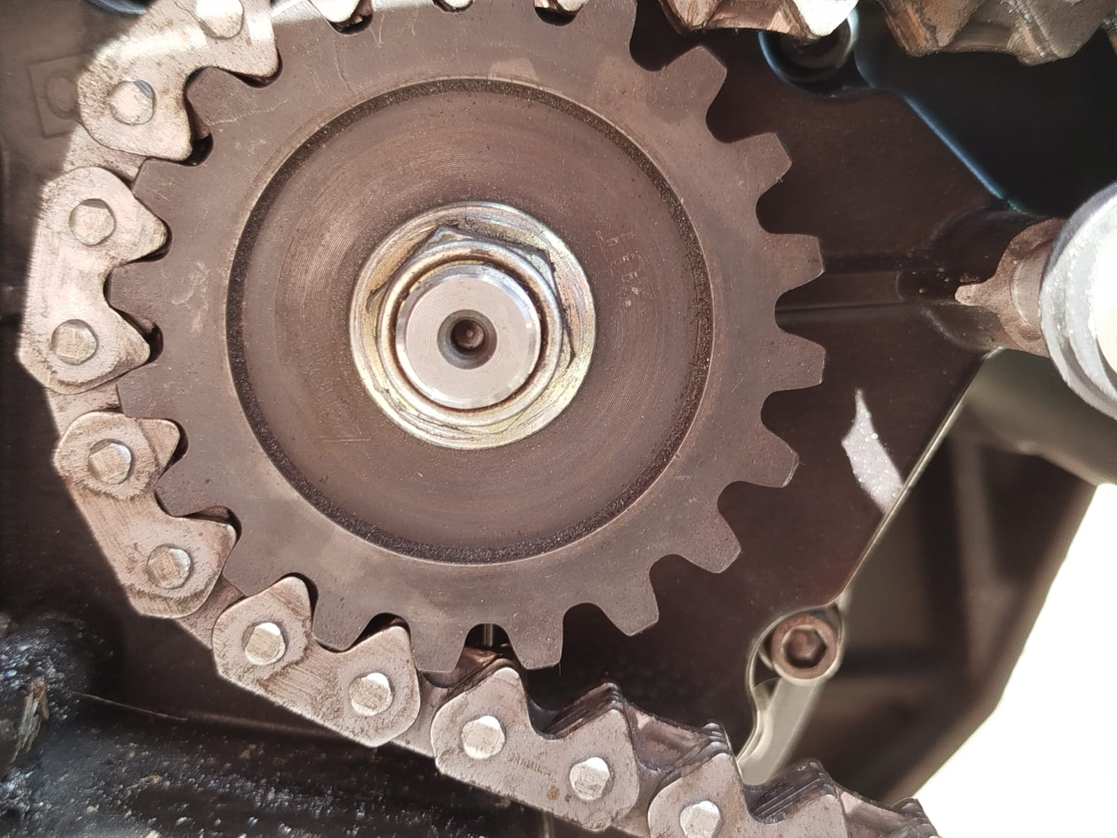

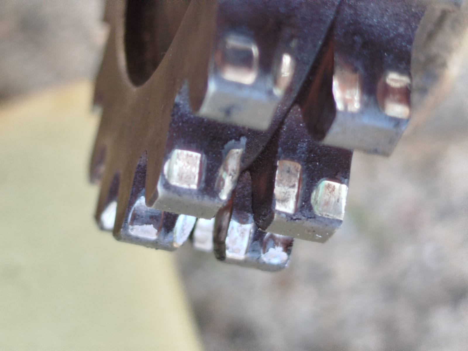

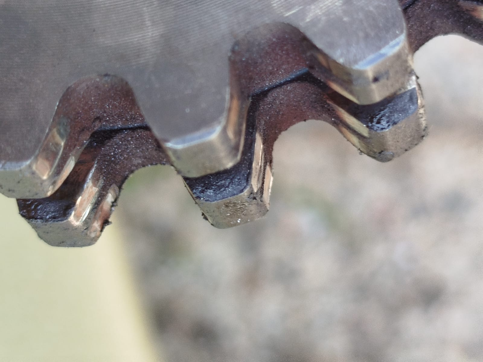

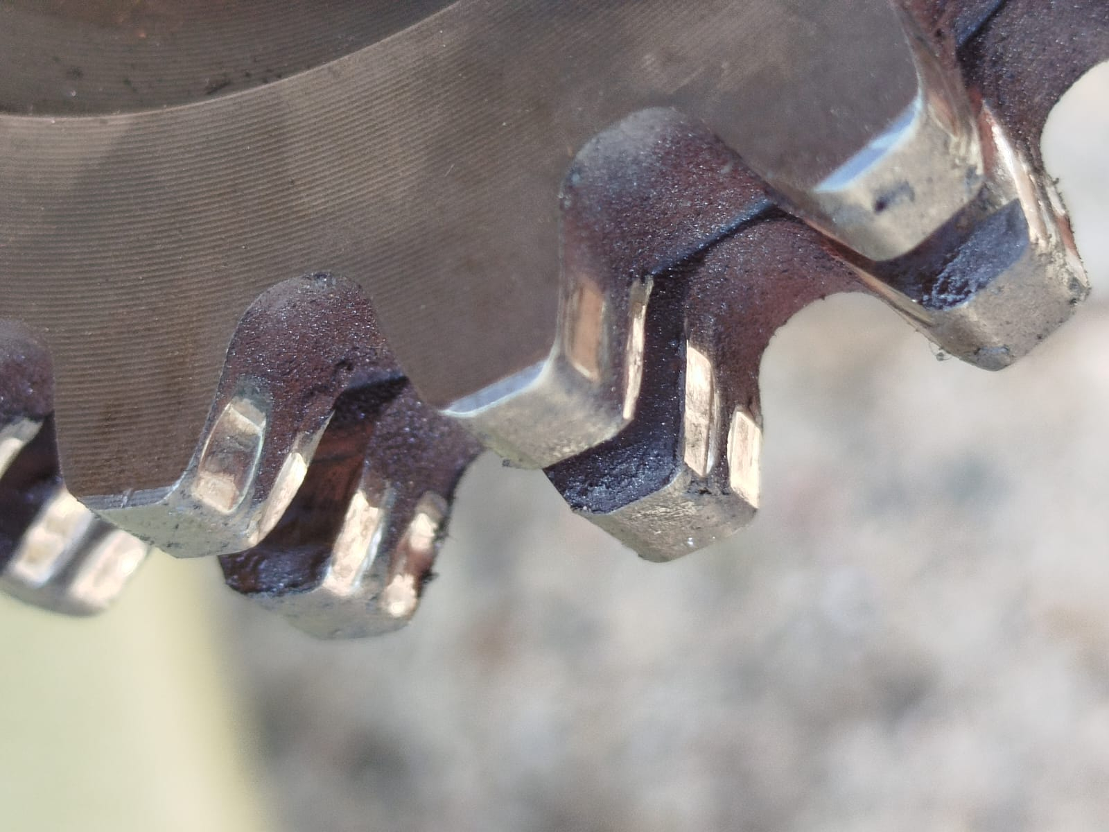

Heute bin ich dem "Knuspern" der Kette auf die Schliche gekommen. Das "Knuspern" entsteht wenn keine Last auf der Kette ist. Beim Langsam dahin Rollen (kurz vor dem Stillstand) oder beim vorwärts schieben, beim rückwärts schieben ist das Geräusch nicht da.
Als Erstes fällt mir auf da die Ritzel unterschiedlich sind von der Form her.
Das Ritzel am Rad ist sehr passgenau zu der Kette. Das Ritzel am Getriebe passt nicht so gut zu der Kette. Ich frage mich welchen Grund das ganze hat. Dadurch das die Kette da nicht schön drin liegt, entsteht hoher verschleiß am Ritzel. Durch den vorzeitigen Verschleiß des Ritzels am Getriebe, passt die Kette mit dem Ritzel nicht mehr überein. Die Kette bleibt im markierten Bereich am Ritzel hängen und durch das Lösen "Knuspert" die Kette. Je höher die Kettenspannung desto schlimmer das Knuspern. Die Kettenspannung ist nicht mehr 5-10mm, sondern eher 15-20mm. Laufleistung ist bei 1700km. Was mir noch einfällt um das Problem kurzzeitig zu lösen, ist das Ritzel einmal wenden.
Es gibt wohl gute Gründe warum die neuen Modelle mit Riemen ausgeliefert werden.
Sehr traurig das ganze.

Re: TINBOT RS 1
Wenn es keine Endloskette ist und sie auch nicht aus irgendeinem Grund laufrichtungsgebunden ist, könntest du zusätzlich auch die Kette drehen.
Bei einer Endloskette wäre die Schwinge dazu rauszunehmen oder nach hinten zu verschieben. - Vielleicht auch eine (zugegeben aufwändige) Möglichkeit.
Warum der Rest der Welt "normale" Rollenketten verwendet, würde ich gern mal einen der verantwortlichen TB Entwickler fragen.
Danke für die Erklärung und die eindrucksvollen Bilder.

Re: TINBOT RS 1
Sehr traurig, wirklich. Genau genommen sind Kette und Zahnräder wohl schon verschlissen. Das wird jetzt rasend schnell sich verschlechtern. Kennt man vom Fahrrad, wenn die Kette gedehnt, verschlissen ist werden die Ritzel auch schnell verschleissen, dann die vorderen Kettenräder. Austausch hält sich beim Rad aber im machbaren Kostenrahmen, wenn mans selber macht.
Hier ist kein solides Tragbild sichtbar. Technisch gesehen ist so Was nicht zumutbar. Wär's ein Lebensmittel " nicht verkehrsfähig ".
Ich war von Anfang an skeptisch, eine normale Rollenkette für wenig Geld in DIN Mass hätte es auch getan.
Ich hoffe es findet sich eine praktikable Lösung.

- Beiträge: 8409
Re: TINBOT RS 1
Hätte doch bloß irgendjemand auf den vorderen Seiten des Threads gesagt, was von der Kettenkonstruktion zu halten ist ...
Wenn ich die Bilder sehe, dann sehe ich eine trockene Kette. Kein Kettenfett, nichts. Und das gibt natürlich mächtiv Verschleiß, den man auch ohne Hinsehen erkennen kann, allein durch die unterschiedliche Geräuschkulisse beim vorwärts oder rückwärts schieben.
Klassische Ketten am Motorrad soll man alle paar hundert Kilometer fetten, und nach jeder Regenfahrt. Die Kette in der RS1 ist konstruktiv schlechter, läuft nicht im Ölbad wie es uns manch Youtuber weiß machen wollte (hätte doch bloß irgendwer auf den ersten Seiten des Threads darauf hingewiesen ...
), und können alle 300-400km eine gute Prise Kettenfett auf Kette und Ritzel vertragen. Jetzt ist die aber schon soweit auf den Bildern abgenudelt, da lohnt es sich nicht mehr.

Re: TINBOT RS 1
Da kennt sich jemand aus- so ist es.
Dieser Kettentyp ist "eigentlich" nicht schlecht, wenn er geschmiert ist und die Kettenspannung stimmt. Das vordere Ritzel muss von der Form so aussehen- liegt am engen Radius dem die Glieder folgen müssen. Dadurch entsteht innen diese Hohlkerbe wo vorne und hinten an den Zähnen die Kette aufliegt.
Während bei einer Rollenkette die ganze Kraft nur über die Rollen aufgenommen wird, geschieht das bei diesem System sowohl an den Außengliedern als auch innen- also "eigentlich" besser.
Die Abnutzung resultiert aus zu wenig Schmierung und evtl. falscher Kettenspannung. Würde beim Händler auf jeden Fall auf Austausch der Teile pochen.
Dieser Kettentyp findet eigentlich Anwendung im Maschinenbau, wo beide Kettenblätter einen starren Abstand haben. Dies ist jedoch zwischen Schwinge und Ritzel nie der Fall, da der Abstand durch das Ein- und Ausfedern variiert. Da ist hoher Verschleiß vorprogrammiert.
