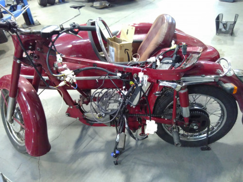

So sieht sie derzeit aus:
Kettenschutz kommt weg, Motor ist provisorisch befestigt, Controller an der Stelle des Ansaugtrakrs, DC/DC- Wandler usw im Seitenkästen.

Wow, das wird dann ein richtig cooles Elektro-"Geschoss" :D Danke für das Bild!
Warum Kettenschutz weg, wenn ich fragen darf?

Die Kette war ursprünglich auf der anderen Seite des Motorrads, alle Befestigungen für den recht massiven Kettenkasten müssten neu gemacht werden. Außerdem sieht es besser aus :D
Zudem ist das eine Sache, die ich später mal wirklich selbst machen kann; ist eh teuer genug!
Eine weitere gute Idee vom Meister:
Der 2. Akku (im Beiwagen) wird nicht fix angeschlossen, sondern mit Stecker; das heißt man könnte theoretisch die Jawa abmontieren und ohne Beiwagen fahren- das Sidecar als Range- Extender!
