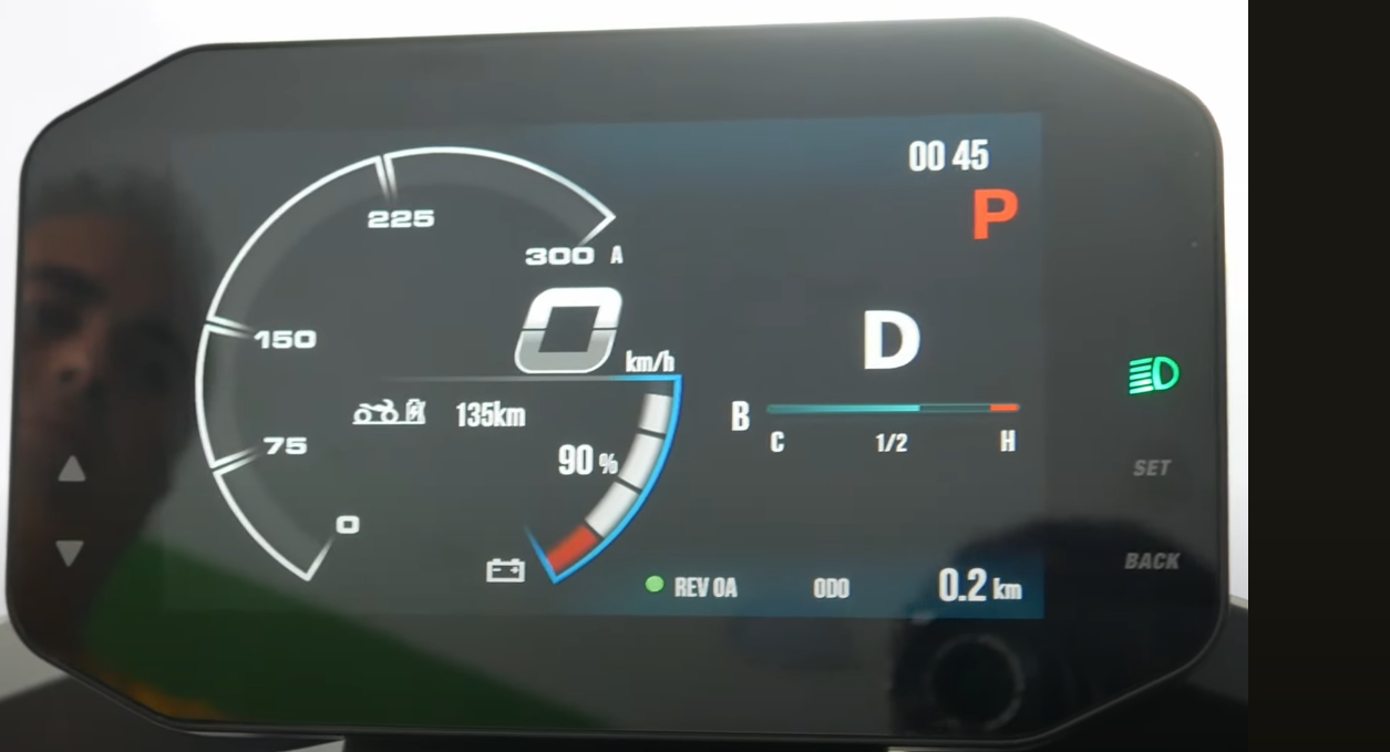

In diesem https://www.youtube.com/watch?v=M9L7p9lg03o Video kann man sehen das die Temperatur des Akkus auf dem Hauptbildschirm angezeigt wird.
Bei mir ist es aber die Motortemperatur. Wie lässt sich das umschalten?

Ich beantworte mir das mal selber. Das geht über das Menü. Eigentlich habe ich gedacht man kann damit die Temperatur Warnungen einstellen, die aber nie funktioniert haben.koka_S hat geschrieben: ↑Mo 20. Mai 2024, 09:49In diesem https://www.youtube.com/watch?v=M9L7p9lg03o Video kann man sehen das die Temperatur des Akkus auf dem Hauptbildschirm angezeigt wird.
