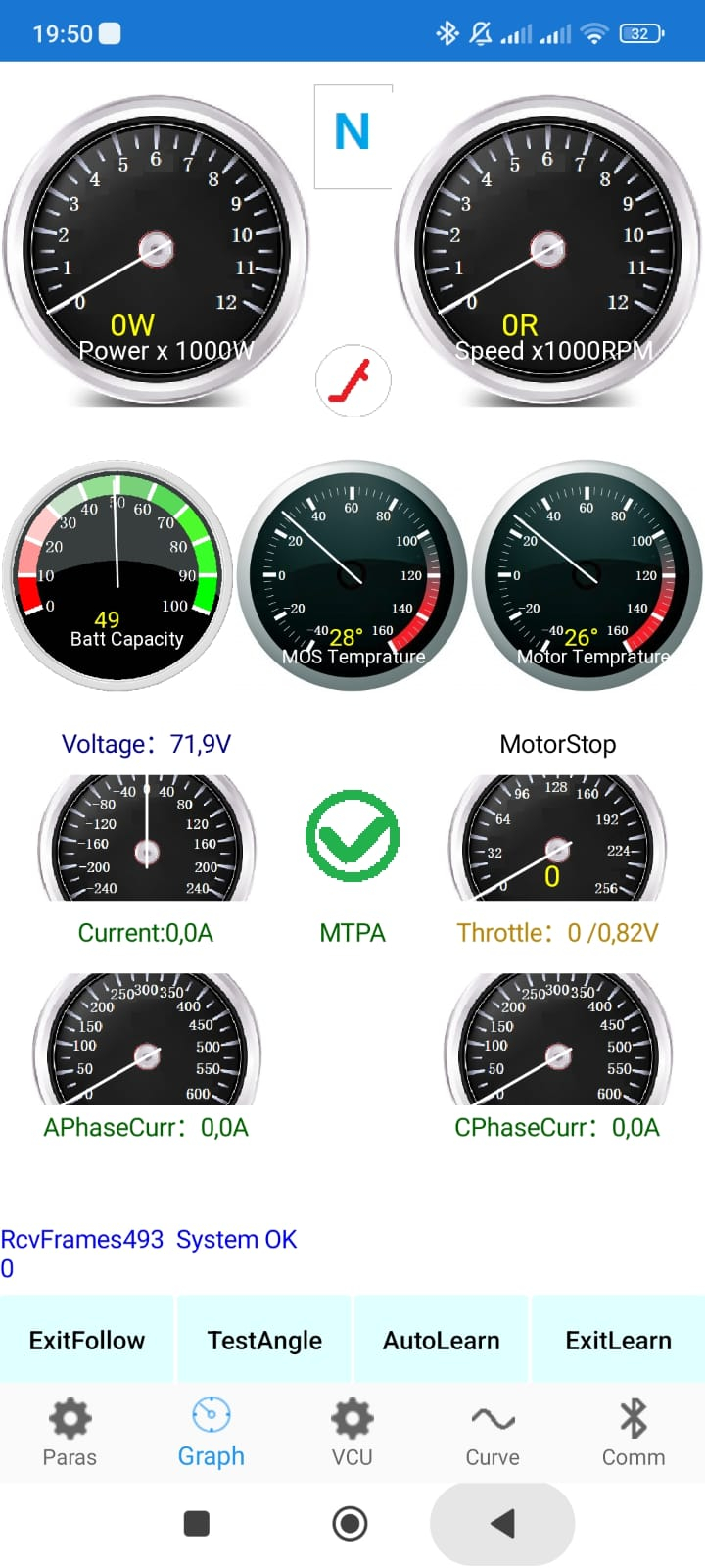

Wie kann ich den diese Variante einstellen?
was mir noch aufgefallen ist. Im Bild bei der Batt Capacity steht 49% aber das Display zeigt einen wert von 20%. Ist das eine Kalibrierungssache oder ein Fehler? Gibt es eine Möglichkeit den Tacho an die wirkliche Geschwindigkeit über die App anzupassen?

Der Batteriestand in der App wird über zwei Werte definiert
Obere und untere Spannung.
Full bat coeff und 0 batt xoeff.
Wenn Akku voll geladen dann den Fullbatcoeff so lange ändern bis 100% angezeigt wirdbeim 0 batt wenn der Akku leer ist.

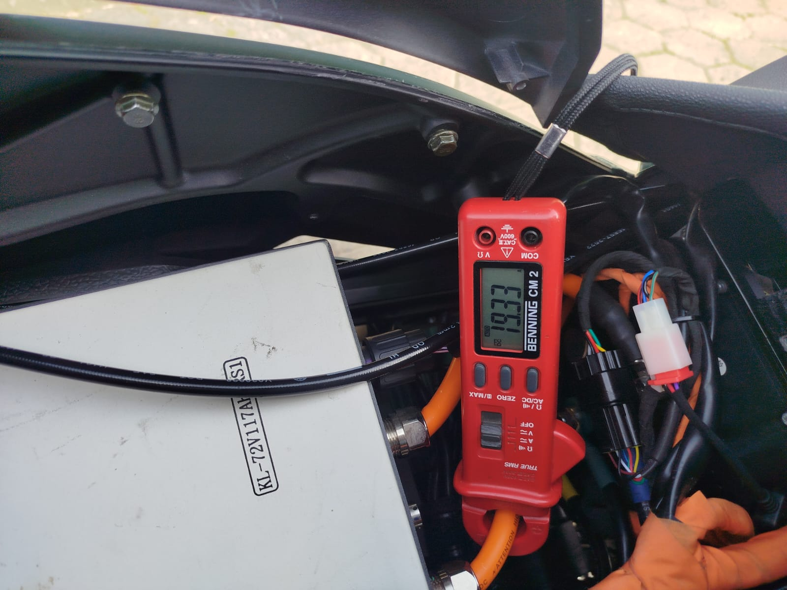

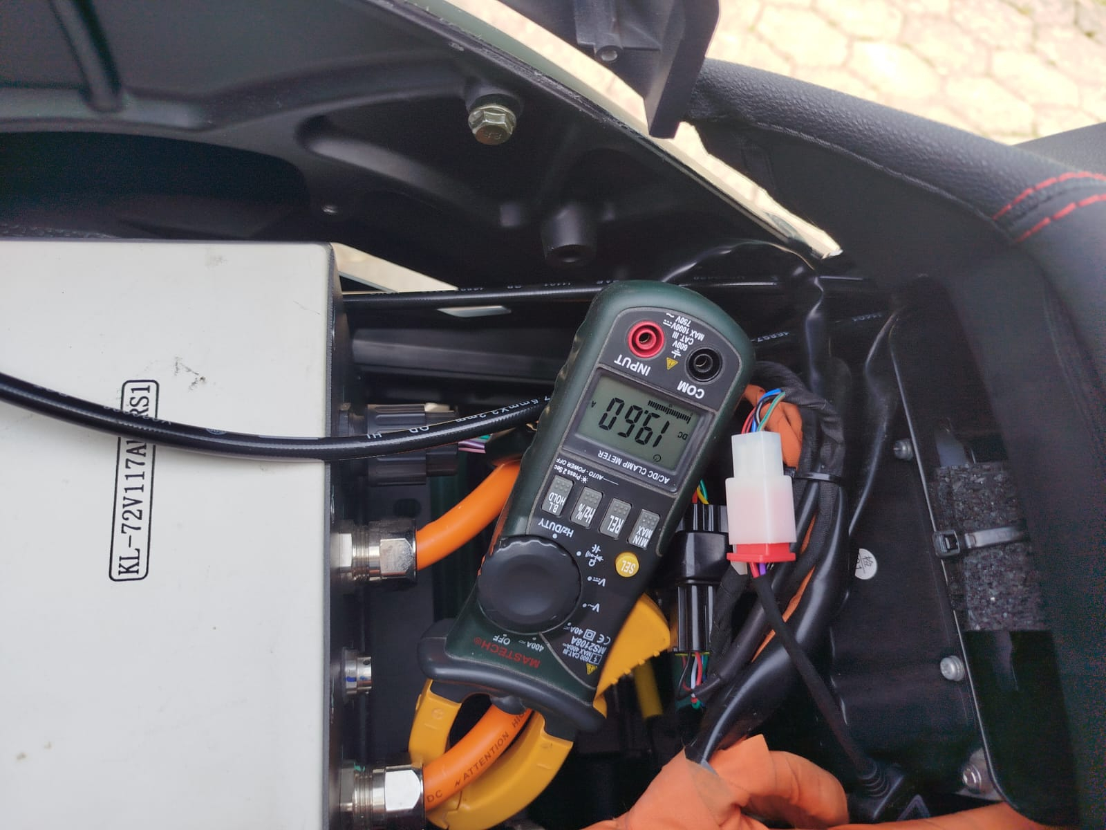

Beim Laden mal die Messzange mit einer anderen von einem Namenhaften Hersteller abgeglichen. Meine Mastech hat 2% Messabweichung, die von Benning hat wahrscheinlich weniger. Das ist mir beim Leerfahren noch aufgefallen, ich habe in der App keinen Einfluss auf die Max Line Current. Die sinkt mit dem Akkustand, bei 1% Akku hatte ich nur noch 54A Line Current. Wenn der Akku Voll ist, steht da bestimmt auch eine größere Zahl als 235A.
Das EABS habe ich jetzt auf Bremsgriff und auf 20/40 eingestellt. Bremst recht gut und maximalen Strom habe ich jetzt bei 32A gemessen.

Die gemessenen Stromwerte kommen mir alle etwas zu hoch vor.

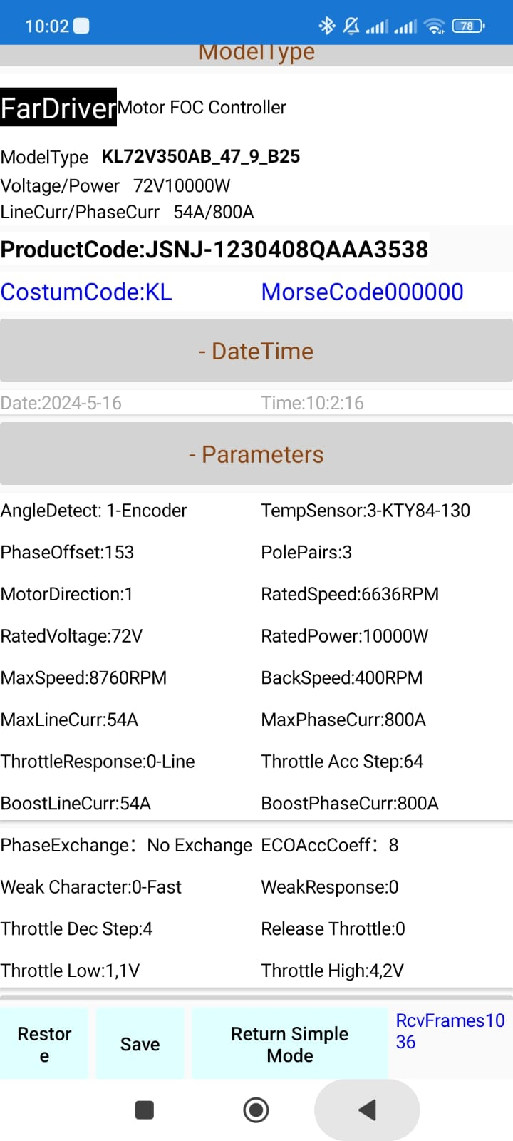

Wenn ich 45/80A einstelle komme ich nie über 50A und es wird zügig auf 45A eingeregelt, auch stimmen bei mir die Line Current Einstellungen mit den Messwerten der Messzangen überein. Eventuell passt die Software auch nicht zu 100% zum Controller und es stehen halt zu niedrige Werte in der App.

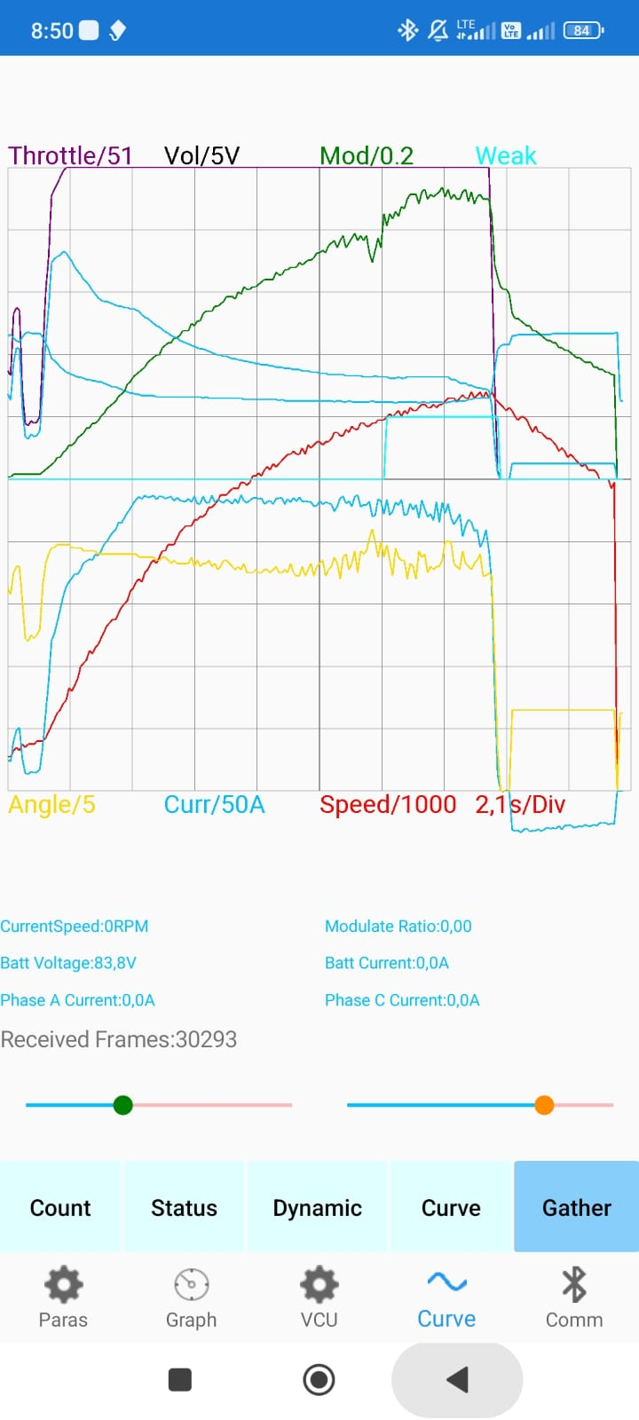

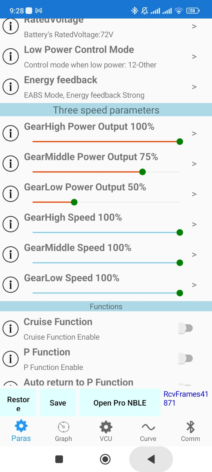

Habe jetzt mal auf 25/50 eingestellt, die Tinbot rekuperiert ganz schön. Leider kann man den negativen Strom nicht genau deuten wegen dem fehlenden Raster. Zange zeigt 32A max. aber die zeigt auch 250A max. beim beschleunigen, obwohl der Controller auf 235A begrenzt ist. Muss ich mir wohl ne neu Zange anschaffen.dominik hat geschrieben: ↑Do 16. Mai 2024, 12:11Die gemessenen Stromwerte kommen mir alle etwas zu hoch vor.
Steht noch immer bei 235A obwohl Akku voll ist.
Hab da jetzt 65 eingestellt.
Wenn es noch jemand doof findet wie die "Gänge" begrenzt sind, (Eco und Drive) werden unsauber begrenzt über die Drehzahl. Dadurch stoppelt die Maschine sobald die Drehzahl überschritten ist. Der kann das über die App ändern, in dem er einfach die Geschwindigkeit auf 100% setz aber die Leistung reduziert.

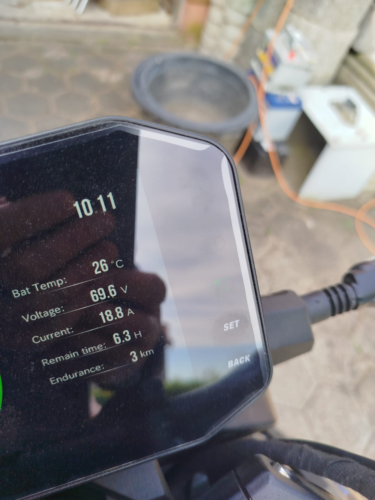

Akku aufladen von 1% auf 100% hat 6 Stunden gedauert und hat 9,6kwh verbraucht. Der Verbrauch kommt mir etwas hoch vor, ich werde das nochmal mit einem anderen Energie Messgerät prüfen.

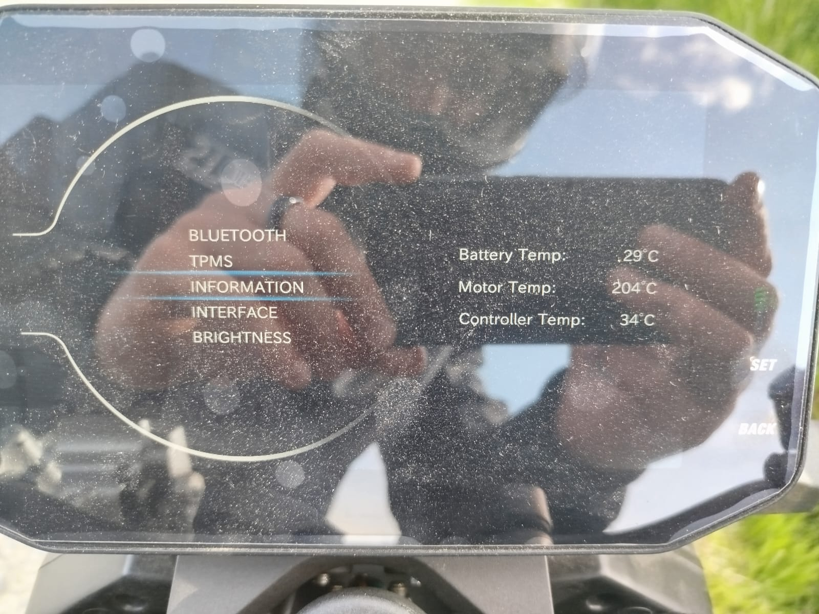

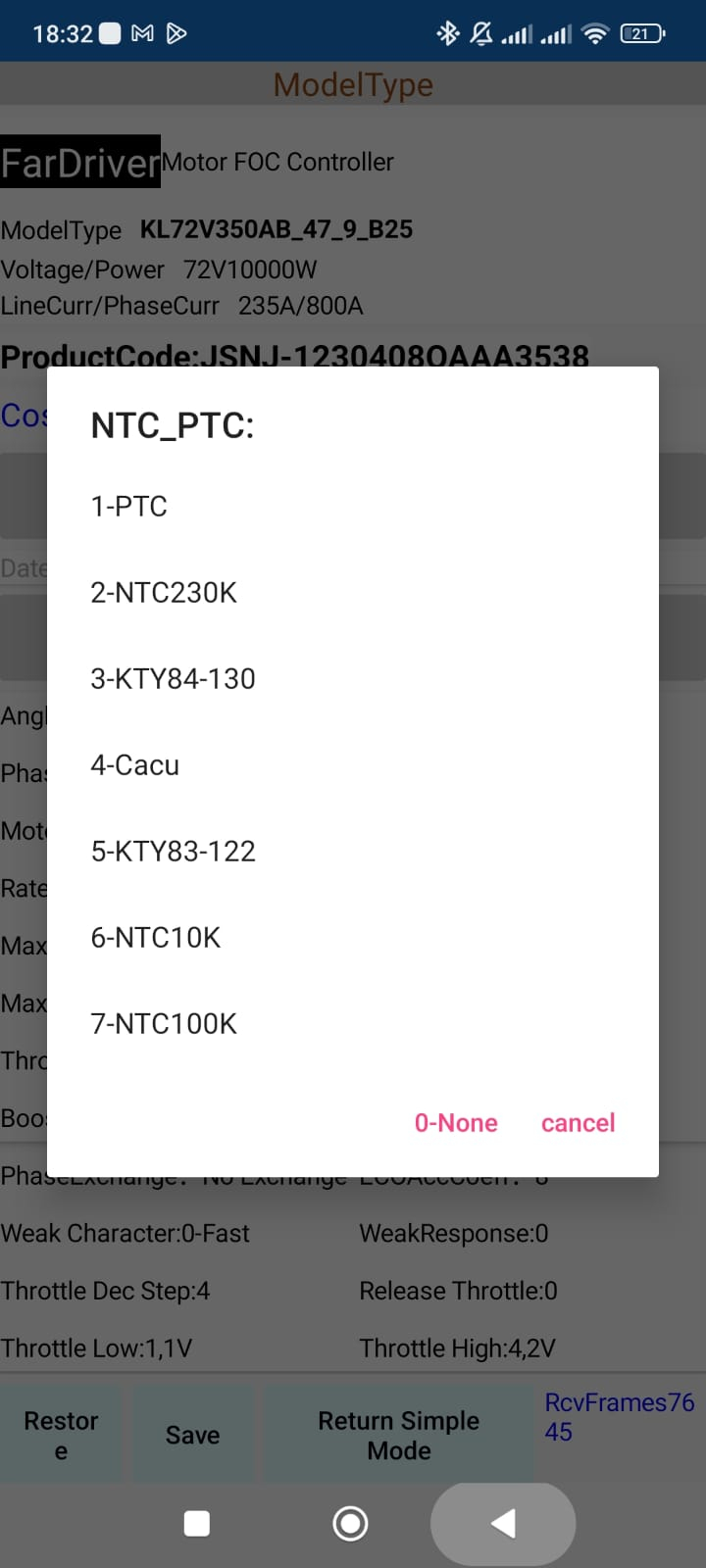

Wollte heute mal eine kleine Runde drehen, nach ca. 15km war Motor Temperatur Scala rot.
Das zeigte mir die Information an. Aber der Motor war gerade mal 46 grad, die Anzeige springt hin und her. Zeigt auch mal minus Werte an. In der App steht Motor Temperatur bei 0 Grad.
Zuhause dann mal am Kabel gewackelt, ist nix passiert. Dan habe ich den Stecker vom Motor abgezogen und die Temperatur Anzeige ging auf 207 Grad. Also bedeutet es das der Temperatur Sensor unterbrochen ist.

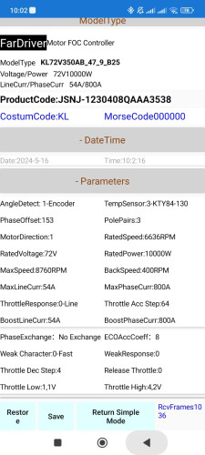

Dann mal in der App geschaut unter Einstellungen. Es ist der KTY84-130 Temperatur Sensor. Wenn ich jetzt den -PTC auswähle wird die Temperatur korrekt angezeigt. Also gehe ich davon aus das der Motor min. zwei Temperatur Sensoren hat. Hat schon jemand so ein Problem gehabt?

Ich hab eine ältete digitale Messzange und Vergleiche die ab und an mit frisch kalibrieren auf der Arbeit, dann weiß ich wie gut oder wie weit daneben sie ist.
Wegen 5% mache ich mir aber nicht uns Hemd.
Bei einer Spannungsmessung darf und sollte es etwas genauer sein, aber ob die Zange nun 235 oder 250A anzeigt ist doch völlig egal.
