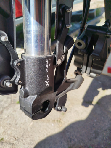

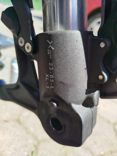

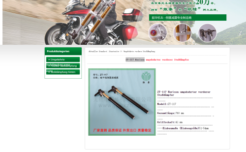

Das hier sind übrigens die Federbeine vorne die bei der Tinbot eingebaut werden. Leider habe ich keine Ersatzteile gefunden ( Gleitbuchsen, Abstreifer usw..)
http://www.cnshock.com/ProductView.asp? ... SortID=198 Und das sind die Klötze Vorne.

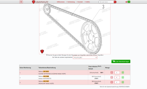

Edit: Hier habe zufällig Teile für die baugleiche Masai RS1 gefunden https://www.azmotors.fr/PIECES_MASAI/MO ... RROIE.html
Die Version hat hinten ein kleineres Kettenrad Drauf mit nur 64 Zähnen. Somit ist die Endgeschwindigkeit um Theoretische 6 km/h schneller.
