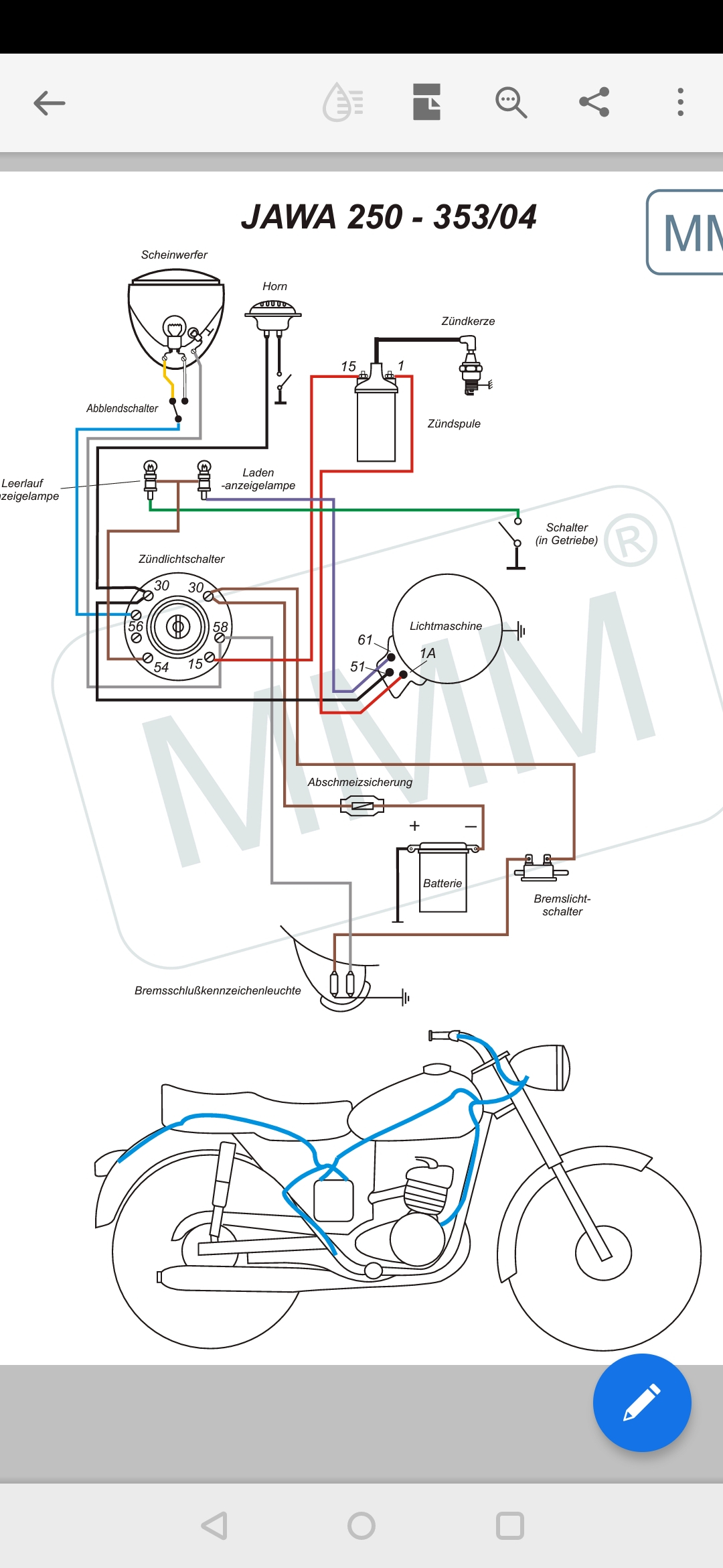

Wenn du einen Schalter hast passt das doch, dann brauchst du nur ein Blinkrelais und ein Ochsenauge für links, 1 Gehäuse Blinker für rechts, Bremslicht würde ich einfach auf 2 Fadenbirne umrüsten. So sieht es bei einen GoE unter der Verkleidung aus.
viewtopic.php?f=45&t=5361&hilit=Zusatzs ... r&start=10
Bei eBay gibt es das Sortiment, 700x Blockstecker mit 580x Schrumpfschlauch Sortiment Set Tüte Schrumpfschläuche, da lassen sich sinnvolle Sachen paaren und verpolungssicher montieren.
https://www.motorradmeistermilz.de/Scha ... -fuer-jawa
Rein theoretisch brauchst du ja keine Blinker, aber da kann man ja was zeitgenössisches montieren.

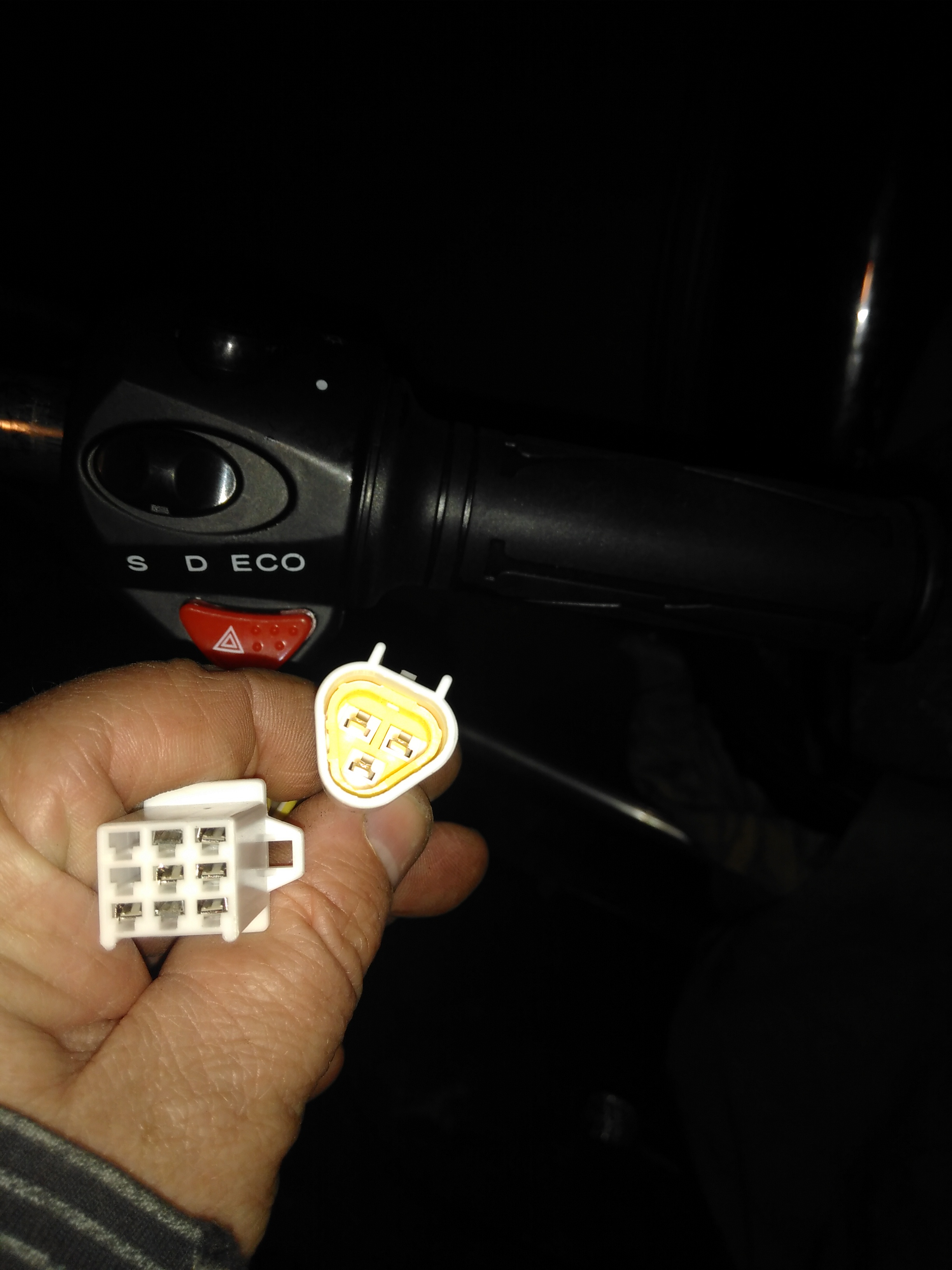

Ich zeige euch mal ein Bild von Gasgriff und Steckern.
Das Dreieckige ist das "Gas".
Dann sind da noch Bedienelemente für
- Fahrmodus
- Abblendlicht
- Warnblinker
Habt Ihr eine Ahnung ob man die Elemente nutzen kann? Wie finde ich das raus?
- Fahrmodus
- Abblendlicht
- Warnblinker

Können alle benutzt werden und sind original auch in Verwendung.
Einfach mal durchmessen (Widerstandsmessung) und am Controller entsprechend anschließen.

Nein, die Jawa 353 hat kein Bremslicht. Sie hat eine Beleuchtungs-Blechnase, die gleichzeitig Rücklicht und Kennzeichenbeleuchtung ist. Bremst man mit der Fußbremse, dann wird per Seilzug ein kleiner Schalter betätigt, der einen Widerstand überbrückt. Dadurch wird das Rücklicht heller. 1959 war solch eine Beleuchtung auch ohne Blinker völlig ausreichend.
