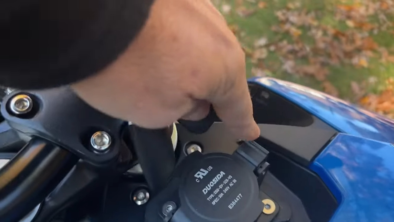

Hier mal ein Bild vom Typ 2 Anschluss bei der Kollter RS1:
Da kann man unschwer lesen, dass 240 V 30 A Spec drauf zu lesen ist.
Also eine ganz andere Typ 2 Buchse bei einem anderen Markt (USA/Kanada)
