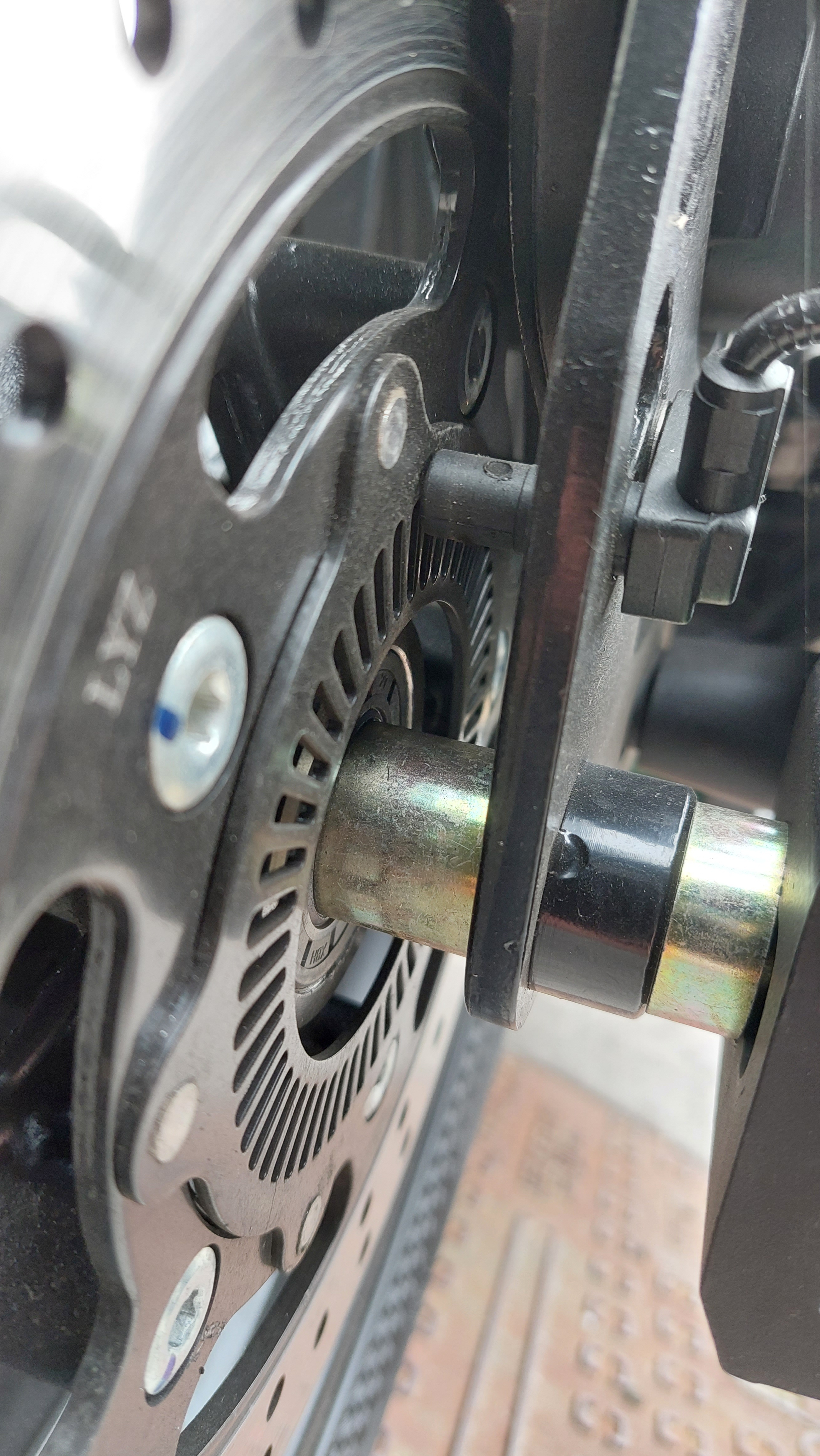

Hier das Foto: Schade das zwischen uns über 800km liegen, sonst hätten wir die Motoren/Motorgeräusche man vergleichen können

Danke für das Bild. Liegt bei dir der Sensor genau mittig in den Öffnungen? Bei mir ist der ganz am Rand, das muss ich noch einstellen. Mit dem Motorgeräusch könnte die Einstellung was bringen.

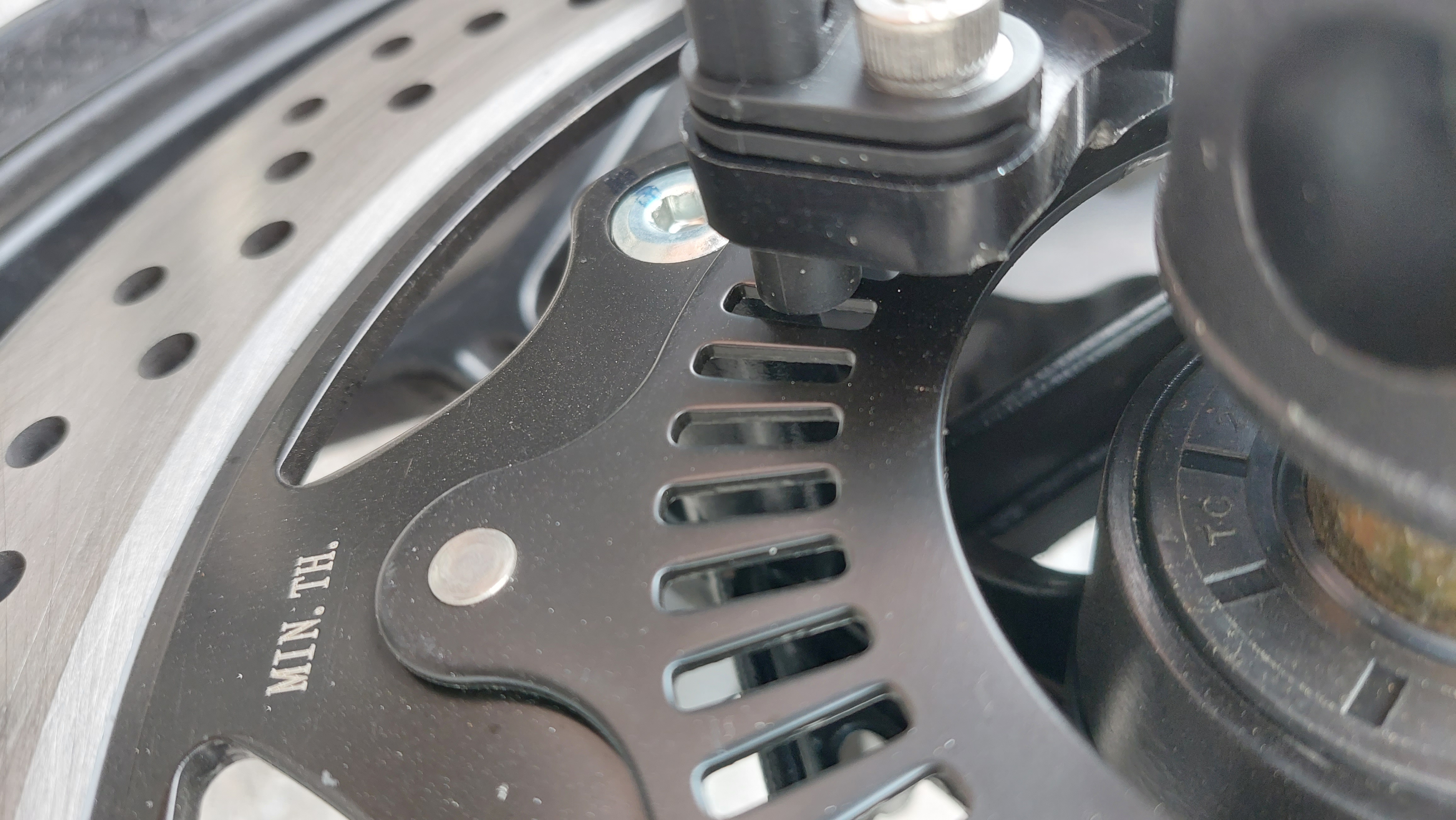

Guter Hinweis... Hier das Bild des Sensors vom Vorderrad, alls tip top und schön mittig:
Wenn ich dich also richtig verstehe, sollte das Sensor hinten wohl etwas weiter "runter"

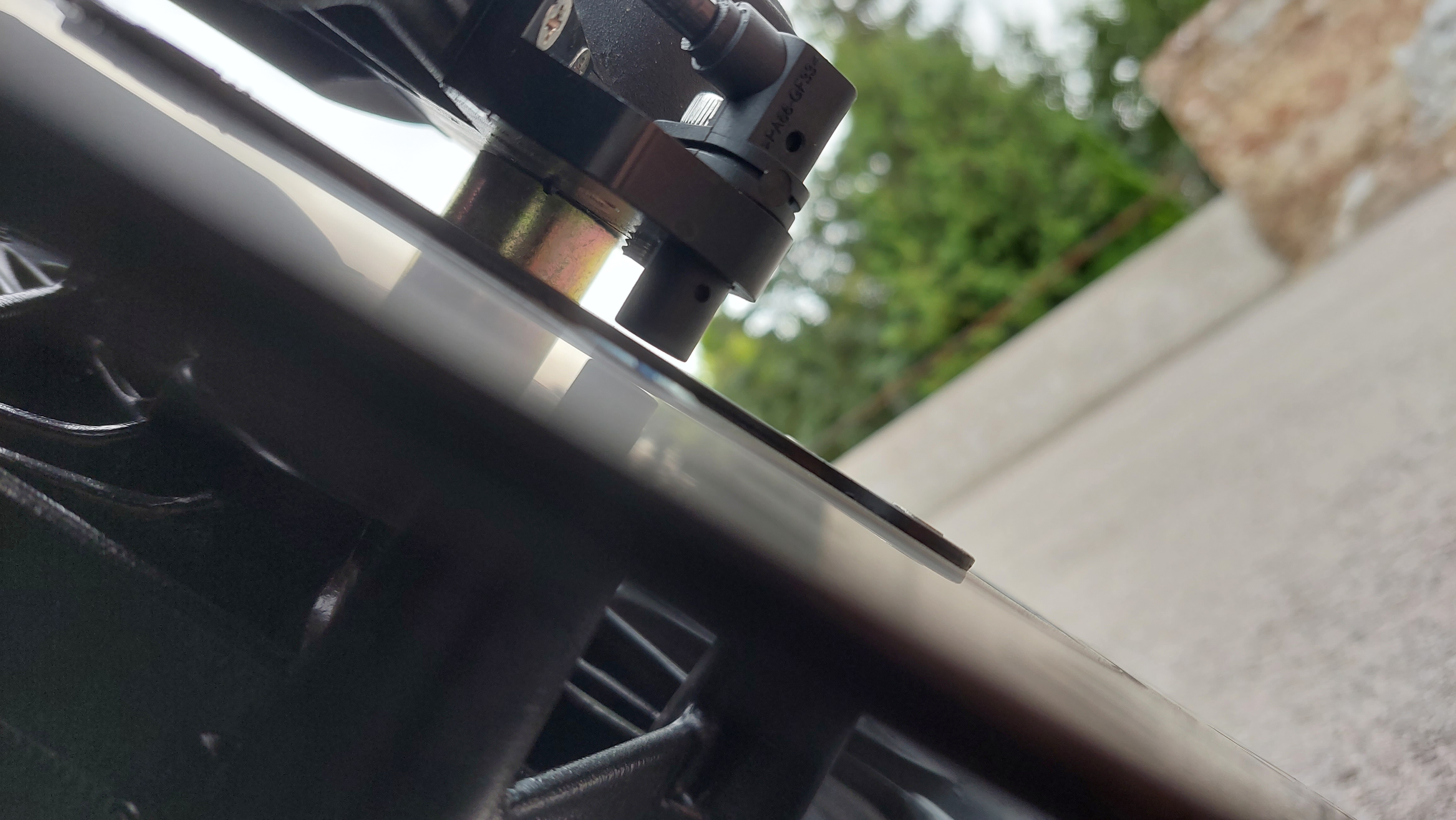

Aber so siehts hinten aus

Ja, der sollte so sitzen wie der vorne, genau mittig. Komischerweise geht bei mir hinten das ABS, Fehlermeldungen habe ich trotzdem schon bekommen vom hinteren Sensor. Dachte ich mir, das es bei dir genauso aussieht, könnte sein, das du bei Verschmutzungen auch Probleme damit bekommst.
