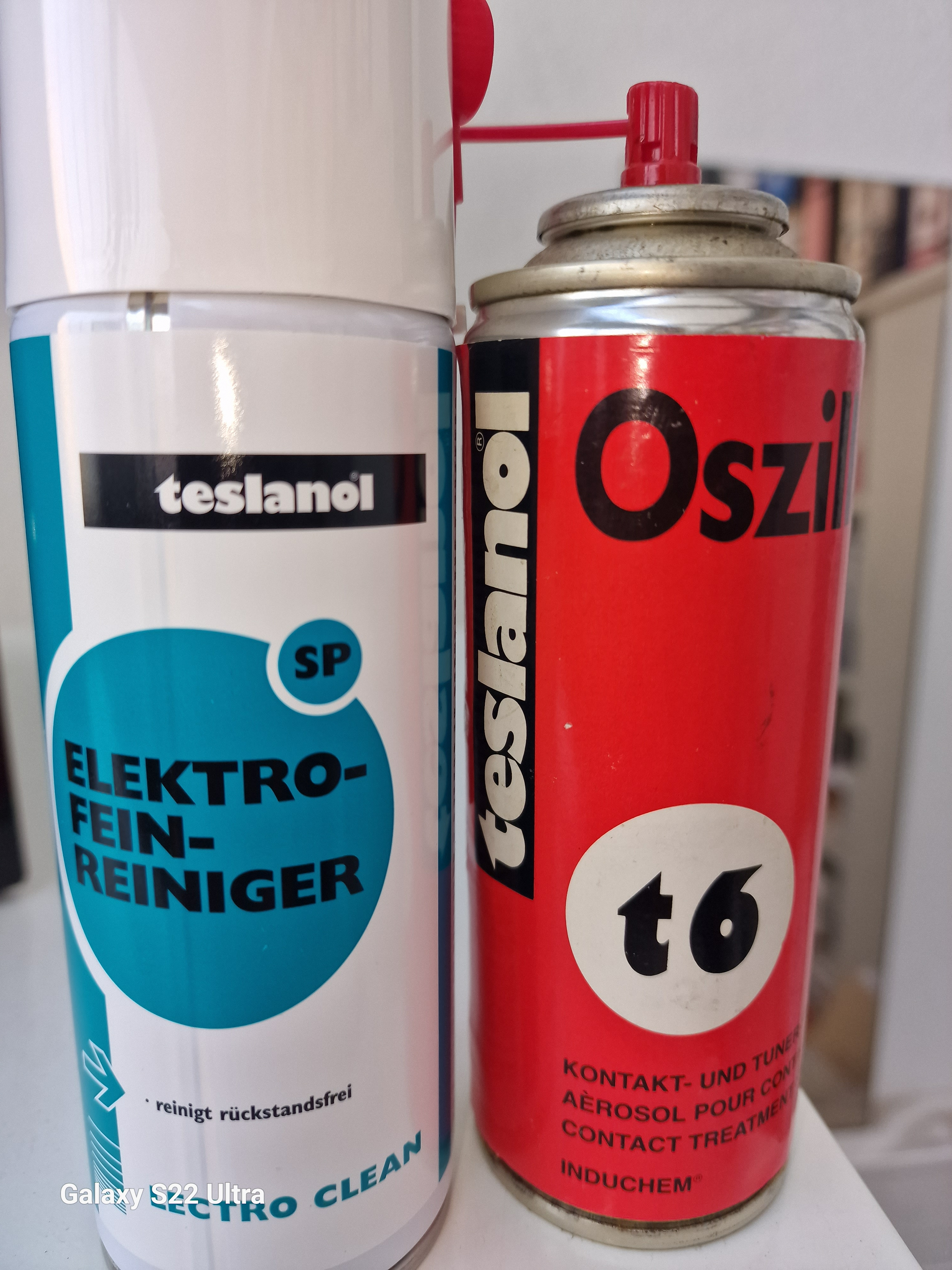

Re: TINBOT RS 1
Hier übrigens 2 Sachen, um jahrelang Spaß zu haben mit der Buchse
