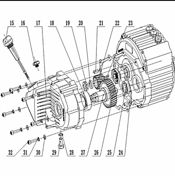

Für alles die es interessiert hier die Expolsionsdarstellung vom Getriebe der Tinbot.

				Goggl
 - Beiträge: 2013
 - PLZ: 63
Re: Zu schwache Lager in Motor/ Getriebe?
Danke, also schrägverzahnt.
						- ionenfeuer66
 - Beiträge: 136
 - Registriert: Fr 20. Nov 2020, 10:30
 - Roller: Tinbot Esum Pro
 - PLZ: 77704
Wo sind die Lager der Antriebswelle?
Wenn ich das richtig deute ist No.18 der Simmerring und
die No.25 ein Lager zwischen Motor und Getriebe.
Aber kein Lager zwischen Getriebe und Simmerring.
