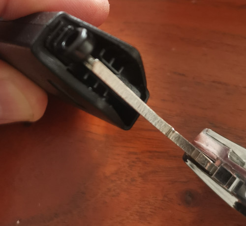

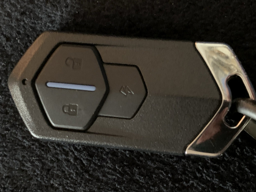

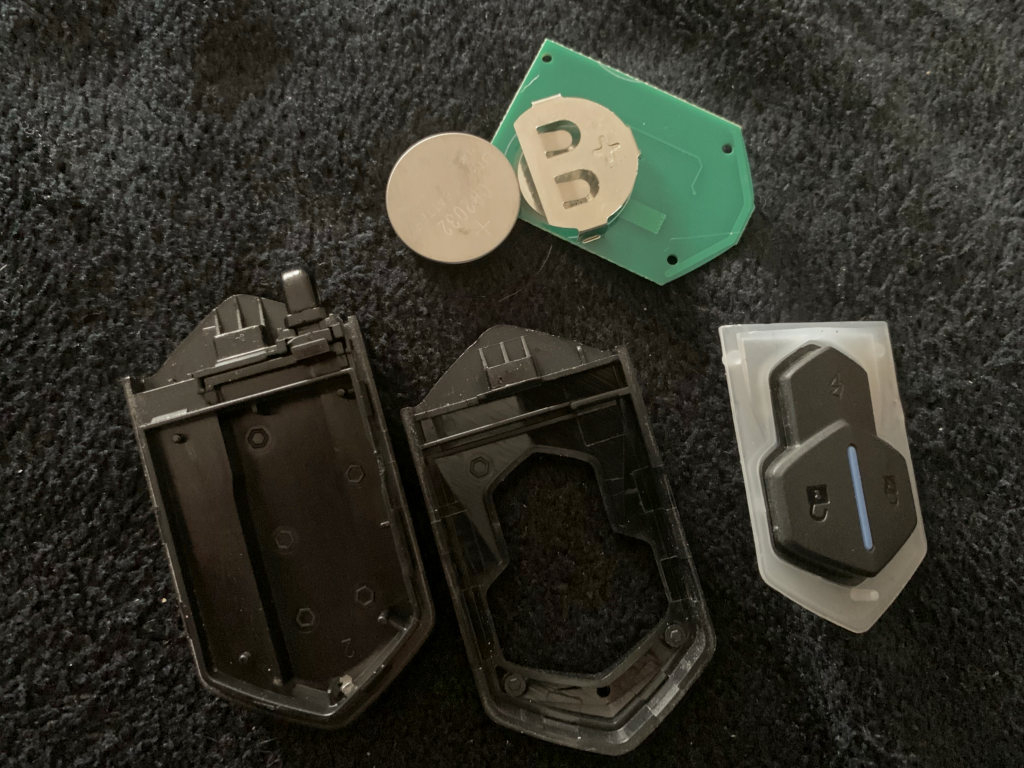

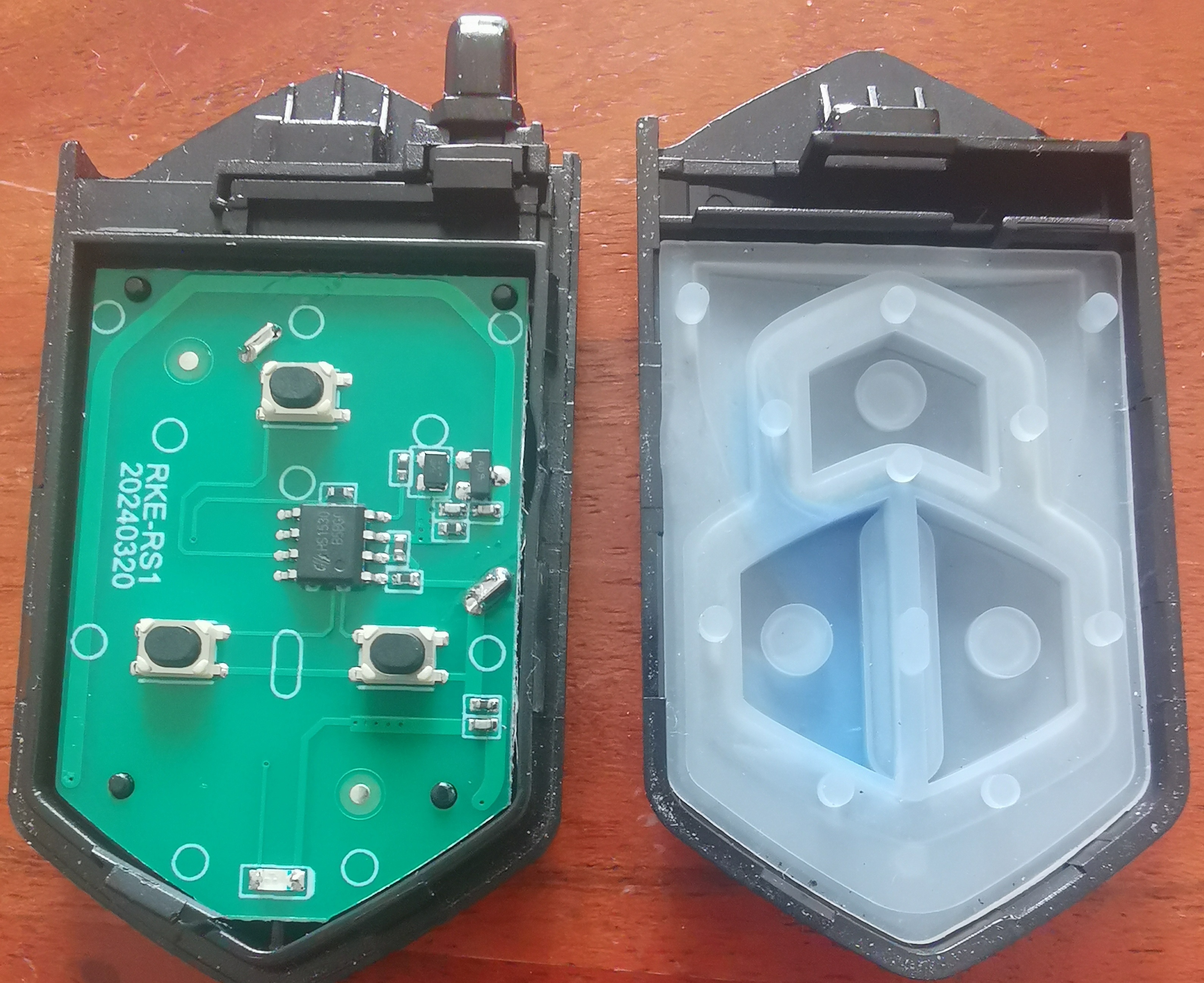

Das mit dem Schlüssel interessierte mich auch. Vor allem als ich sah, dass der Batteriewechsel nicht in der Bedienungsanleitung stand, oder steht. Also habe ich mich selbst daran gewagt.
Du musst den Schlüssel aus dem Gehäuse ziehen und in oben wie auf dem Foto als Hebel ansetzen um das Gehäuse auseinander zu drücken. Ähnlich wie bei VW oder Mercedes. Dann siehst du die Innereien vor dir.

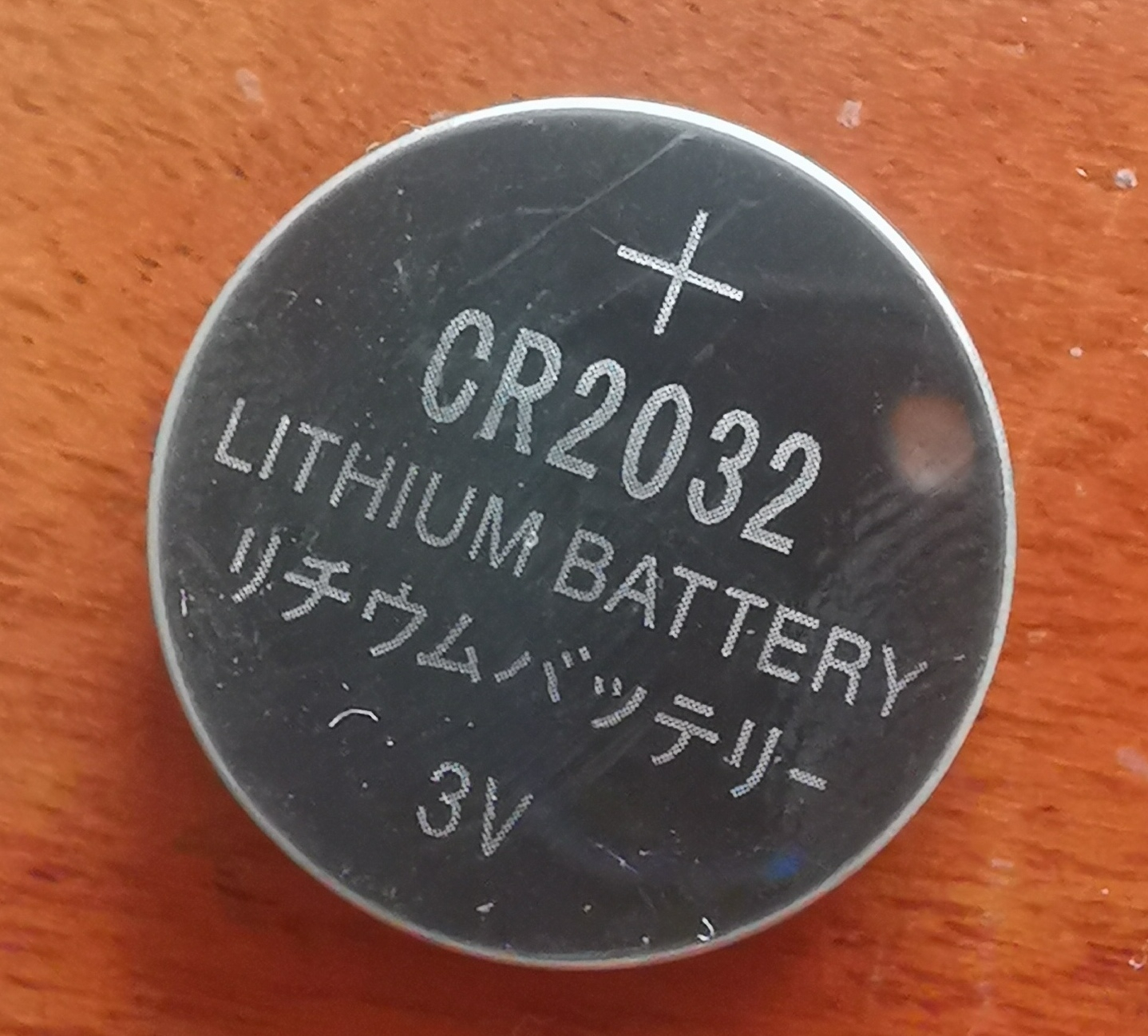

Die Batterie ist eine CR2032.
