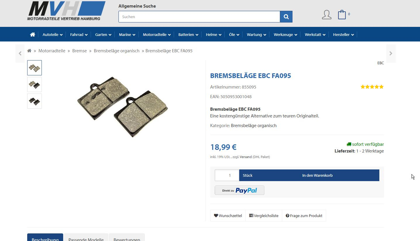

Ich habe wieder mit anderen Bremsbelägen für vorne experimentiert. Dieses mal sind es wieder Organische aber von EBC. https://www.mvh-shop.de/Motorrad-Bremsb ... 9sg4&gQT=2
Nach kurzem Einfahren muss ich sagen das die viel besser sind als die von Ferodo, quietschen kaum noch und packen sehr gut. Als nächstes teste ich dann die Brembo 07BB15SA, aber dafür müssen diese erstmal alle werden.

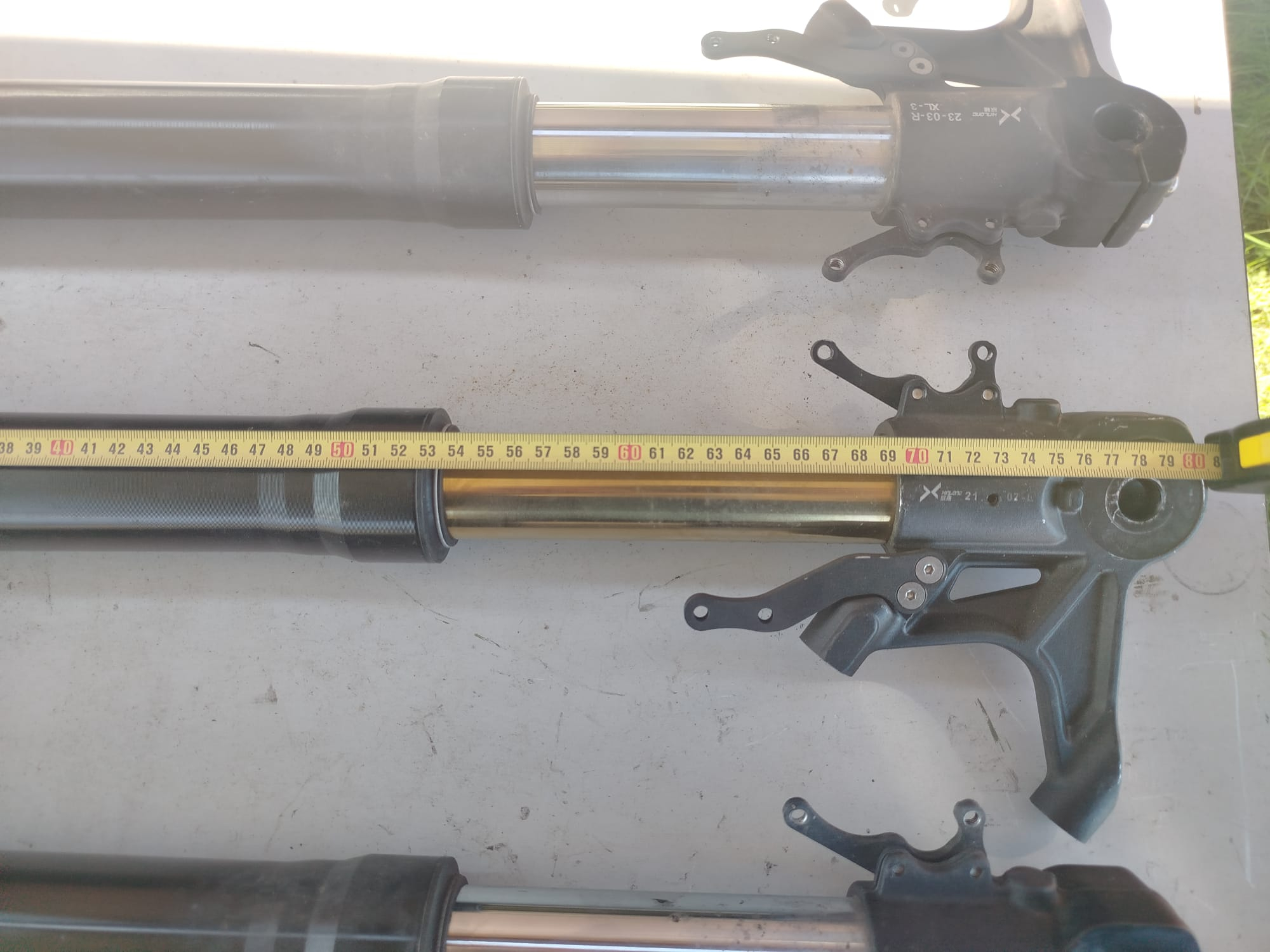

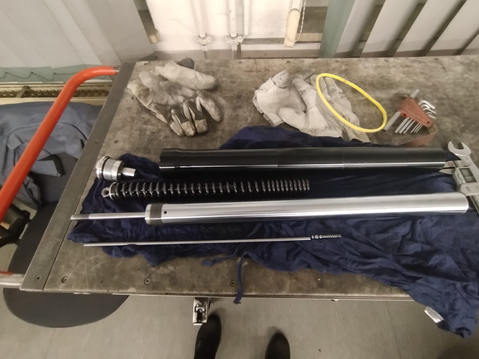

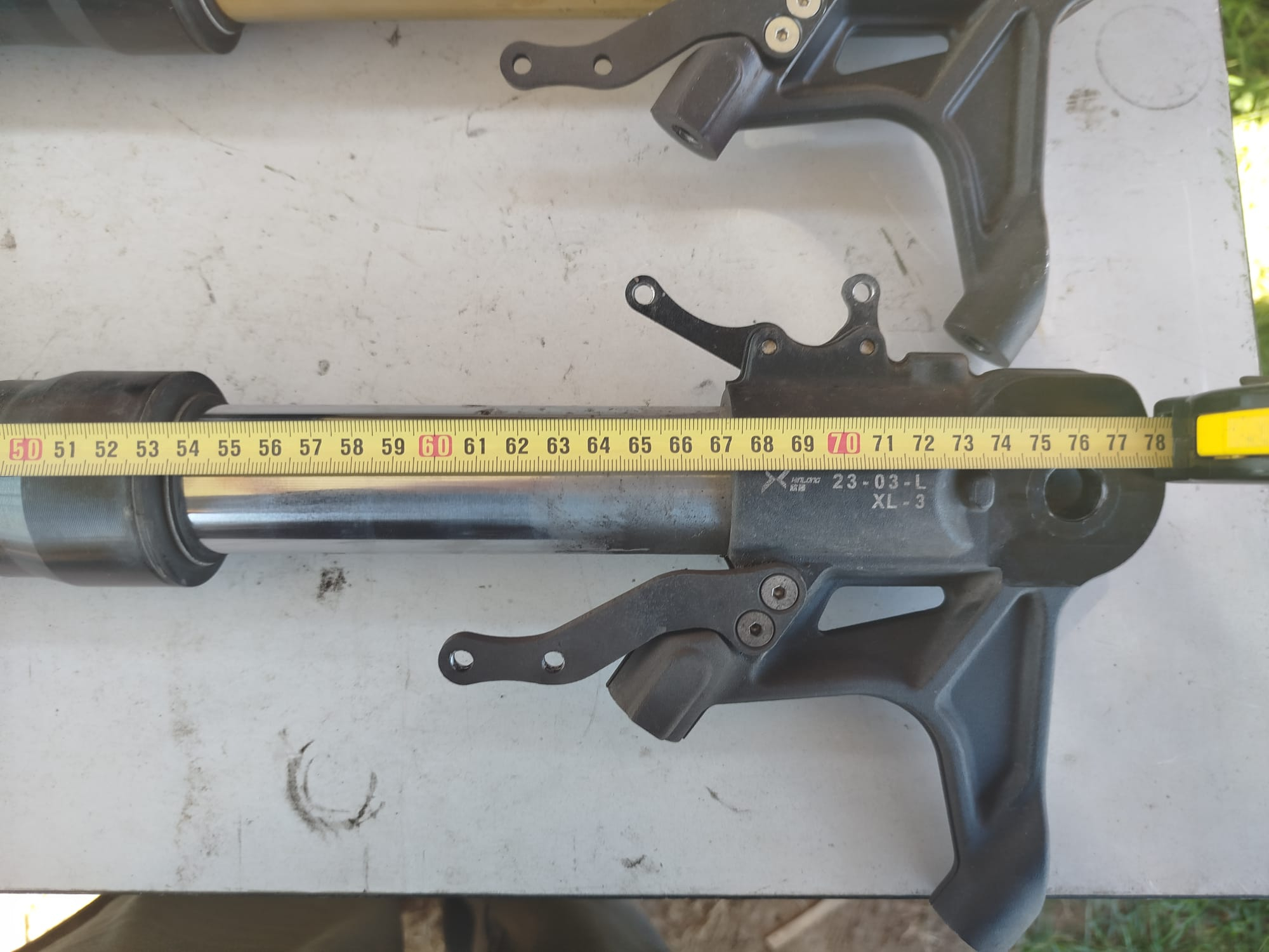

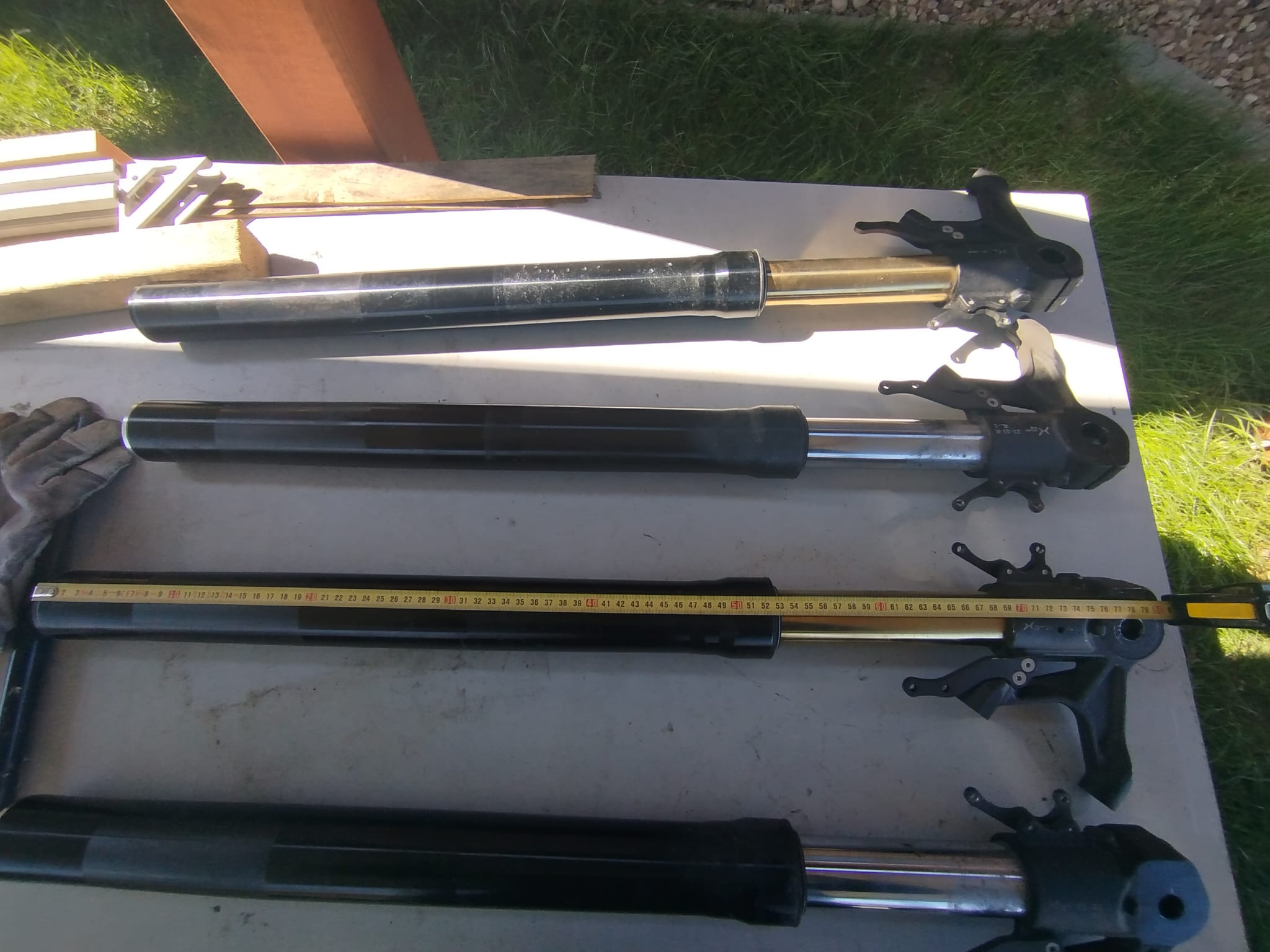

Heute habe ich mir spontan die Zeit genommen um die Federbeine von der Alrendo L (die aktuell auf zwei Ersatzzellen aus China wartet) die Federbeide vorne in die RS1 zu bauen um dann die RS1 Federbeine zu zerlegen und alles neu zu machen. Die Alrendo Federbeine sind fast identisch, nur das die Holme 2cm länger sind als die von der RS1. Der Einbau war einfach. Musste nur den Bremsverteiler, der unter der Gabel hängt, näher zum Rad bringen da die Bremsschläuche sonst auf Spannung waren. Leider ist das Schlagen noch immer da und jetzt sogar lauter als vorher. Habt ihr eine Idee was es sein kann?
Anbei ein Video.
https://www.facebook.com/share/v/16MN78mvcU/
Ich habe die Befürchtung es sind die Lagerschalen des Lenkkopflagers im Rahmen (also der Lagersitz).
Positiv ist, das ich die Federbeine ausschließen kann. Das Gabelservice der RS1 mache ich trotzdem, da die Federbein von der Alrendo sich viel besser anhören beim Einfedern.
Ein paar Fotos dürfen nicht fehlen. Die Goldenen sind die von der Alrendo.
Anbei ein Video.

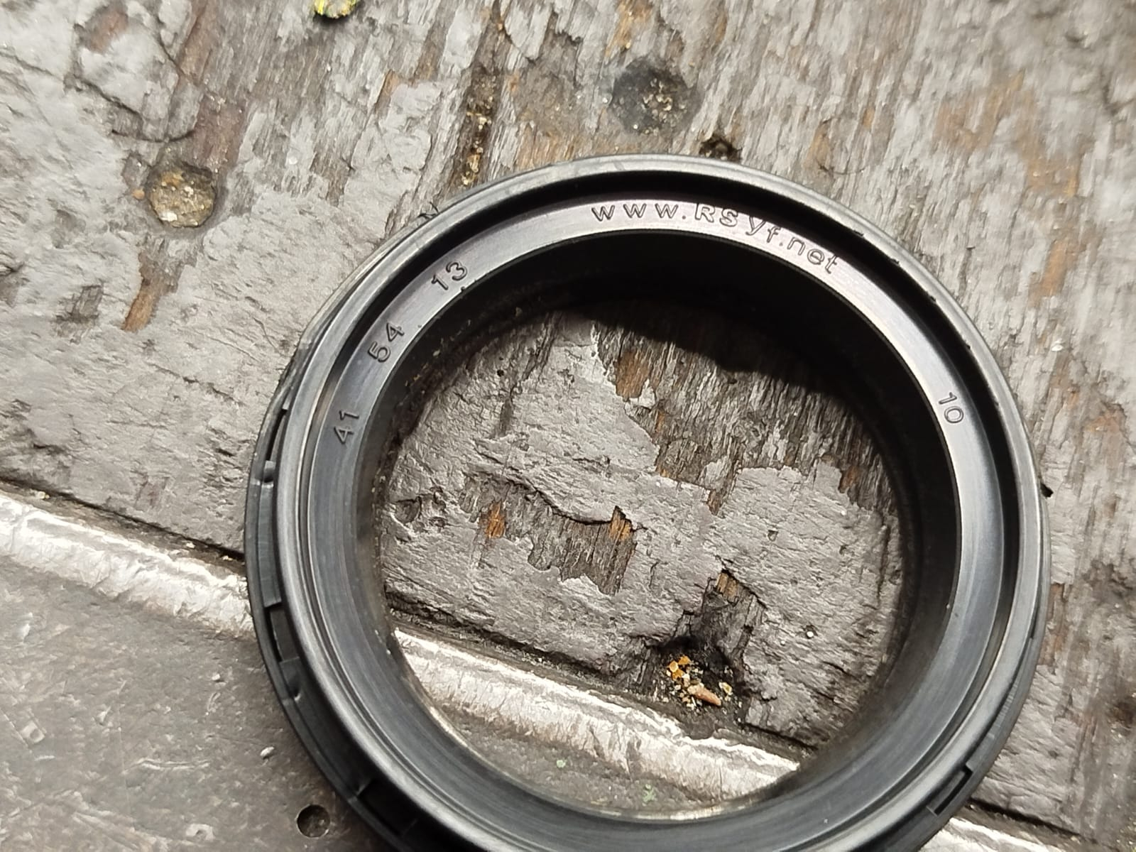

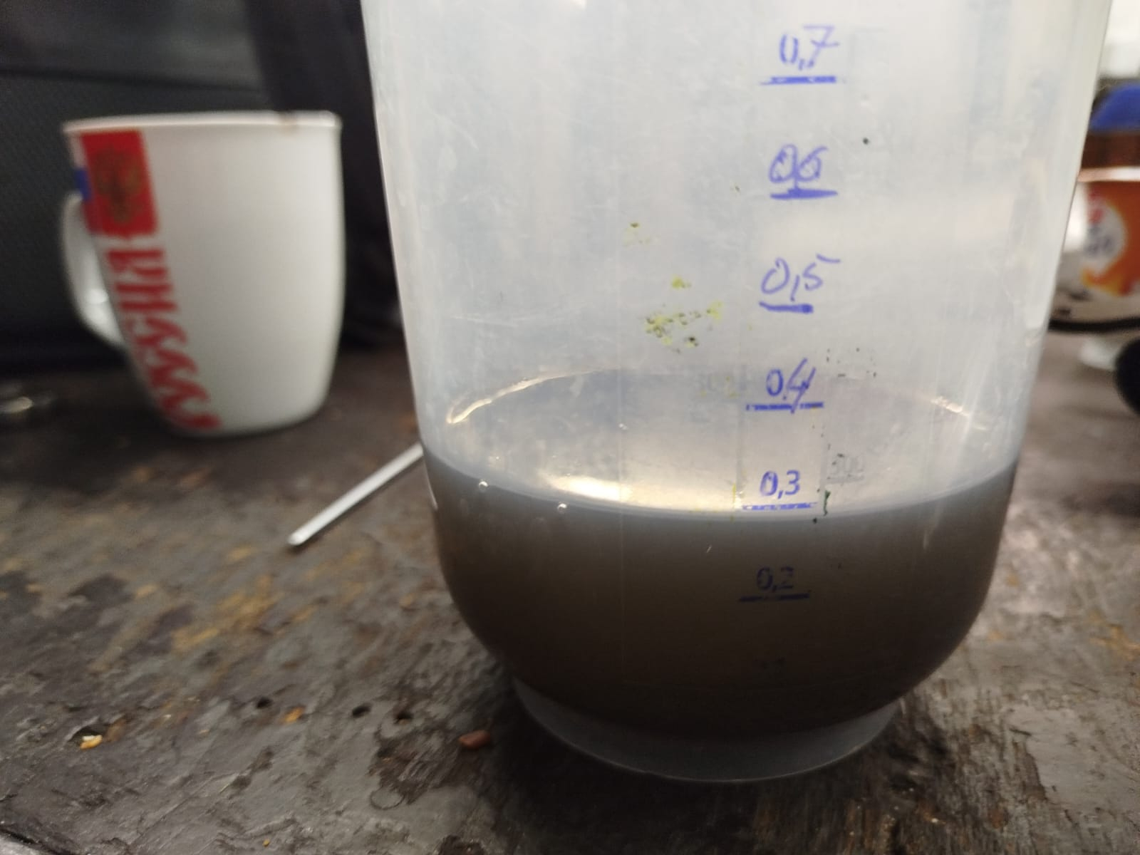

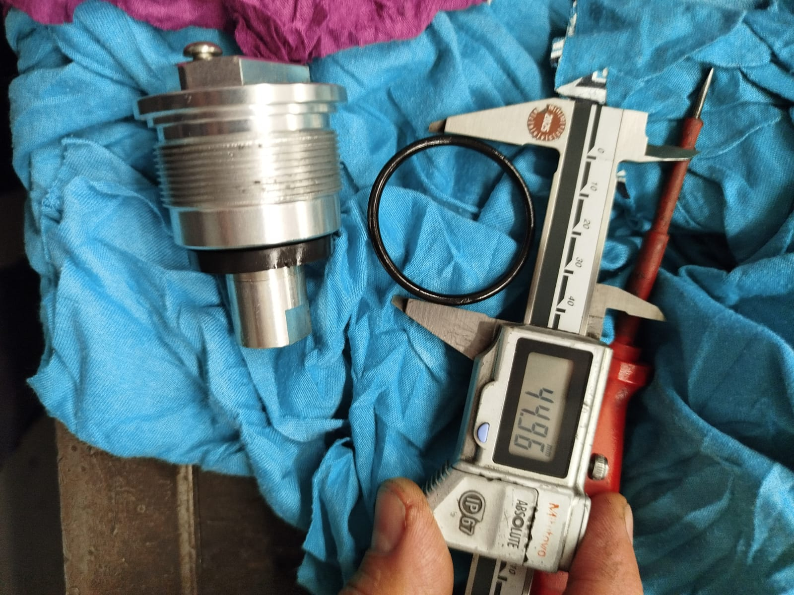

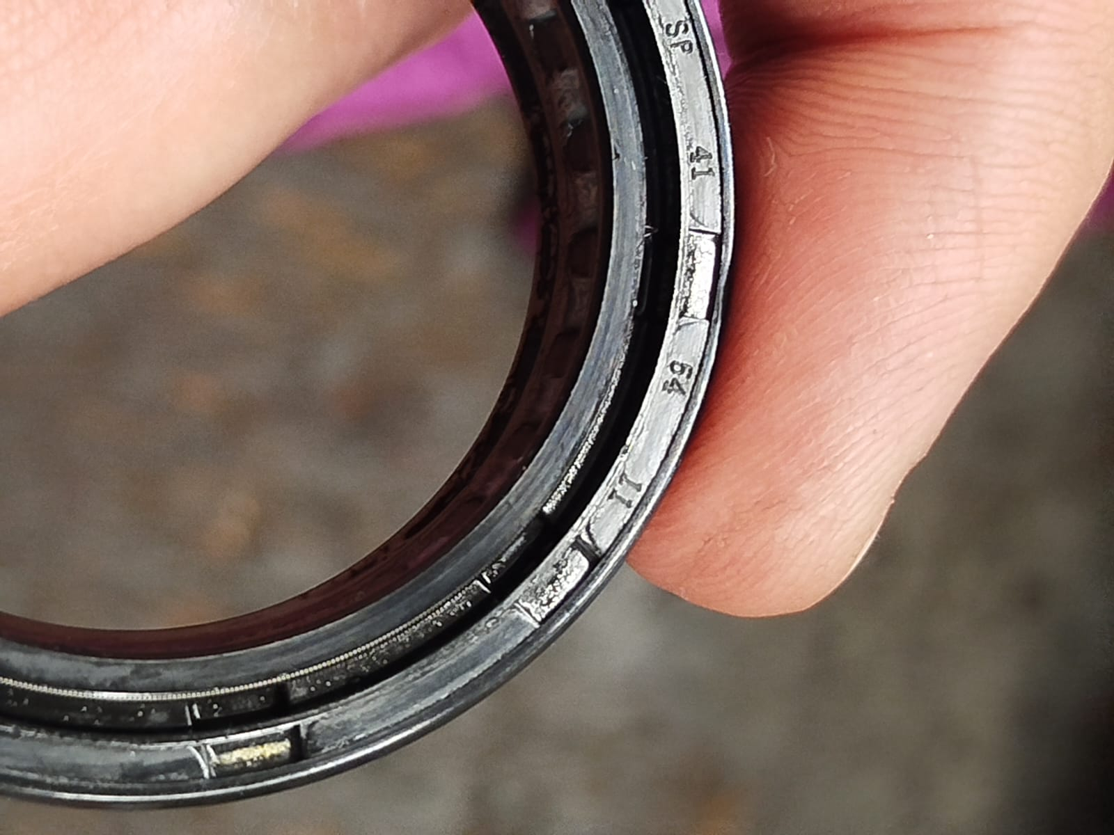

Hier ein paar Infos zu den Federbeinen:
Abstreifer und Dichtring:41x54x13- 41x54x11
https://www.disa-mopedstore.de/2x-Gabel ... da-SM.html
O-Ring Kappe: 45x3 Gleitbuchsen Gabelholm: 41x20x2mm Beschichtung innen
https://www.schneider-consulting-elektr ... -41x20x2mm
Gleitbuchsen Gabelrohr: 40 x 42 x 20
https://www.schneider-consulting-elektr ... -F27604101
Füllmenge Öl und Viskosität: 300ml, Viskosität unbekannt (werde mal den Support fragen und hier ergänzen) Komponenten:
