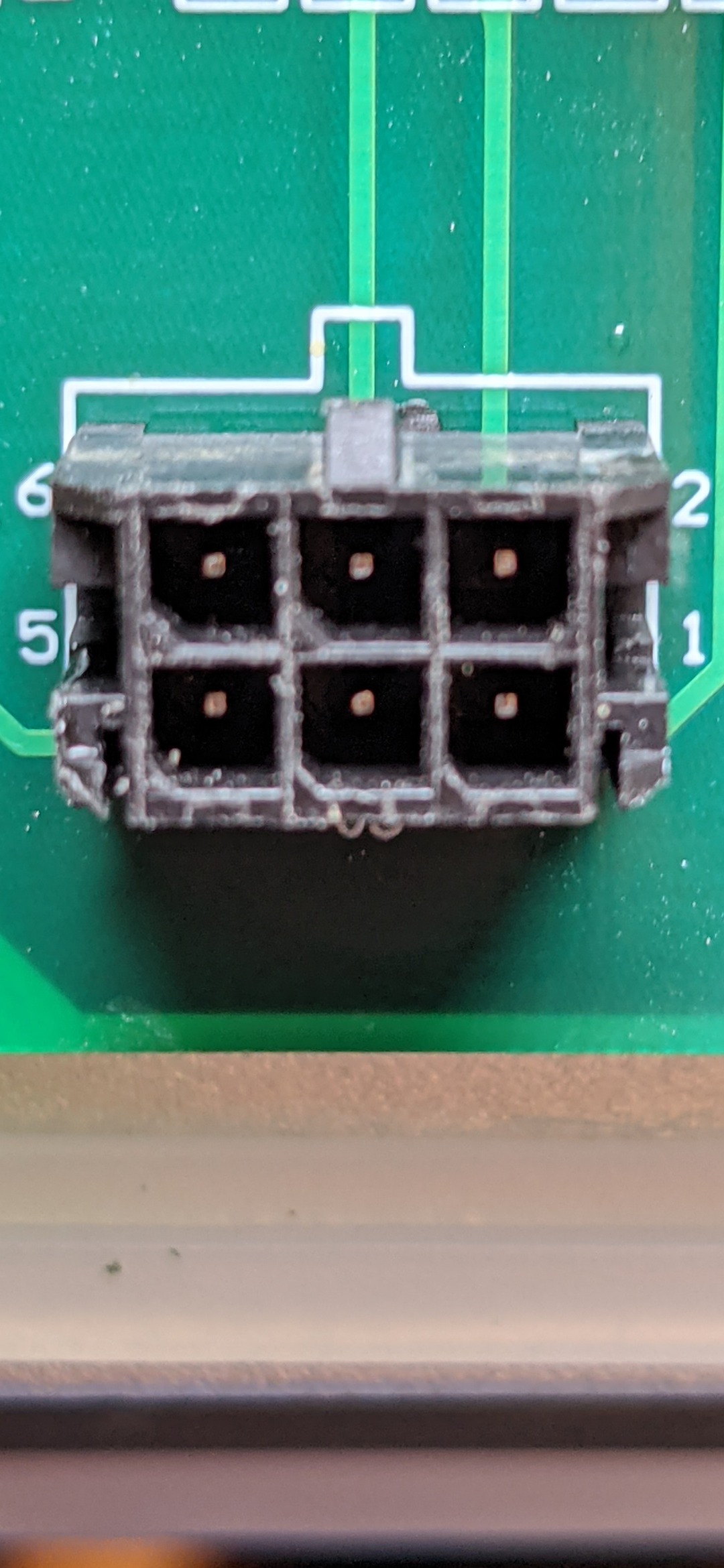

Hier das Fotos des 6 poligen Programmieranschluß des Lingbo Controllers mit Zahlen an den Pins:
Pin1: GND (Masse)
Pin2: nicht verwendet
Pin3: TX
Pin4: nicht verwendet
Pin5: RX
Pin6: + 3,3 Volt

Jetzt ergibt das alles einen Sinn.
Bin davon ausgegangen erste Reihe ist 1-3 und die zweite 4-6.
Somit richtig sind oben die geraden und unten die ungeraden Zahlen.
Ich hatte matflix nur die Positionen genannt (oben links, unten rechts usw.) Auf den Steckern konnte ich keine Zahlen finden.
Jedenfalls ist die Pinbelegung so wie es funktioniert.

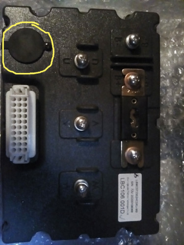

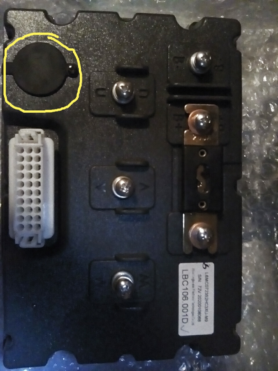

Schick mir bitte vorher ein Foto, weil es einen Lingbo gibt den ich
nicht programmieren kann.
Die Buchse zum Programmieren sollte einen runden Gummideckel haben. Schöner ist es, wenn man die Einstellungen vor Ort testen kann und ggf. noch was ändern.
