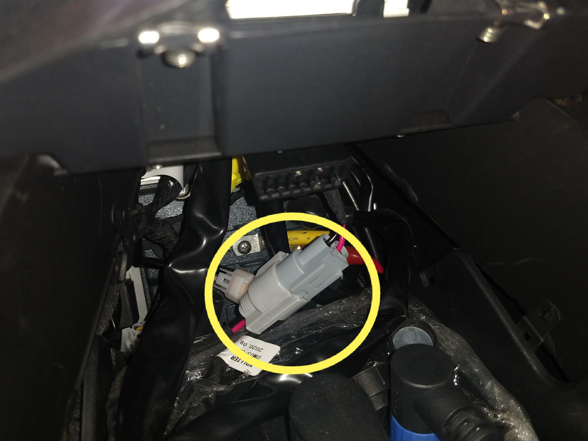

Wegen Steckererwärmung : Ich habe gestern rd. 3,5 Stunden geladen, Stecker nicht erwärmt. Behalte es aber im Auge.

Inzwischen habe ich herausgefunden, dass der Stecker geändert wurde.
Die neueren Modelle haben jetzt einen grauen Stecker. Es ist zu hoffen, dass sich das Thema damit erledigt hat.

Richtig, ist bei mir grauer Kunststoff ! Trotzdem vielen Dank für den Hinweis !

Danke für den Hinweis...bei mir ist der Stecker zum Glück auch grau...

Ich komme jetzt mal zum Fahrtrichtungszeigerausfall hinten links zurück.
Mein Händler hat das jetzt instand gesetzt. Vielen Dank @ e-moto, es ist wirklich diese Schwachstelle im Kabelbaum, total schludrig, keiner europäischen Norm entsprechende Kabelverbindung. Das ganze Gewurstel wird auch noch auf Zug und Druck beansprucht, das kann original nicht lange gutgehen. Hier also schon fernöstliches Scheissgelumpverreggts. Muss meinen Händler ausdrücklich loben, zum Teil neue Kabel eingezogen und Zugbelastungen entfernt.
Händler:Rollershop Bachgau ! Sehr engagiert und zielführend geschafft, alles auf Garantie.
Nicht auszudenken wenn jemand jetzt so ein Moped per Internet gekauft hat, und kein Händler bemüht sich aus verständlichen Gründen um die Instandsetzung !
Danke auch ans Forum und nochmals an e-moto !

Hallo Goggl,
freut mich, dass die Reparatur geklappt hat.
Ich werde Mal anfangen die Zipperlein an der Esum und Esum Pro über die Zeit zu sammeln und hier in einem Post zu veröffentlichen.
Vielleicht hilft es ja dann einigen bei der Fehlersuche bzw. Fehlerbehebung.
