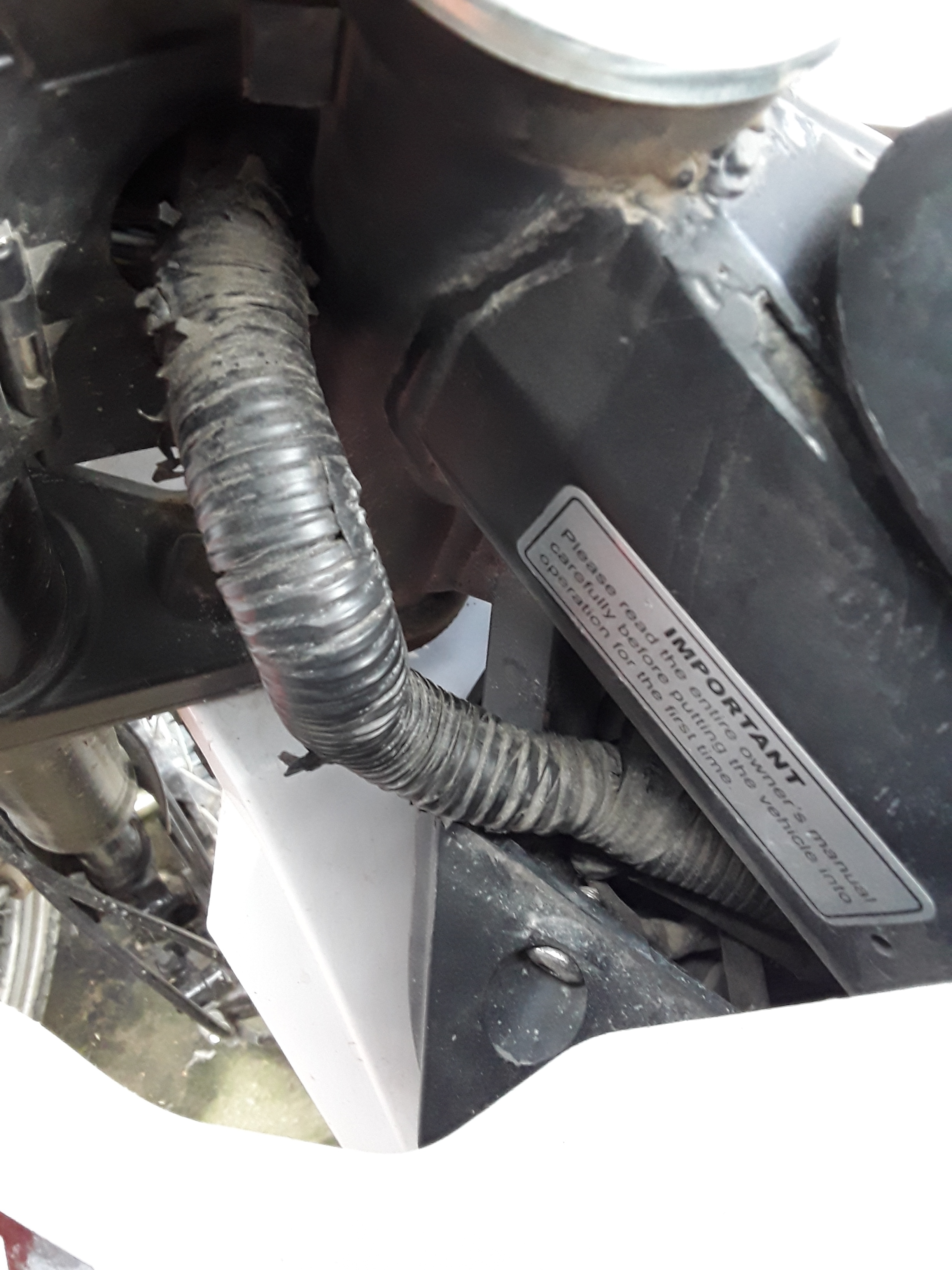

Andre, ich bin da überfragt, weil meine Esum ohne Probleme fährt. Es gibt aber eine Sollbruchstelle, ob es mit euren Problemen zusammenhängt weiss ich nicht. Und zwar wird ein Kabelhauptstrang links vom Steuerkopf u. U. beim starken Lenkeranschlag gequetscht. Das führt zum Kabelbruch. Man muss dann etwas Plastik von Verkleidungsteilen abschneiden. Das hatte ich und andere Foristen auch schon. Bei mir war Licht , Blinker und so tot. Eine Kontrolle hier kann zumindest nicht schaden. Dürfte auch noch in älteren Beiträgen hier unter TINBOT zu lesen sein... und ein Nachtrag. Ich habe soeben auch die Schraube die das besagte Verkleidungsteil hält ca 5mm gekürzt. Das Schraubenendteil steht sonst deutlich über und hat Kontakt zum Kabelstrang resp. einem Abzweig davon. Da hat es auch schon dezent angefangen zu scheuern.

Vor Allem auch die gefährdete Stelle mehrfach mit gutem Band umwickeln. Das mache ich überall wo Scheuerstellengefahr besteht. Wehret den Anfängen!
