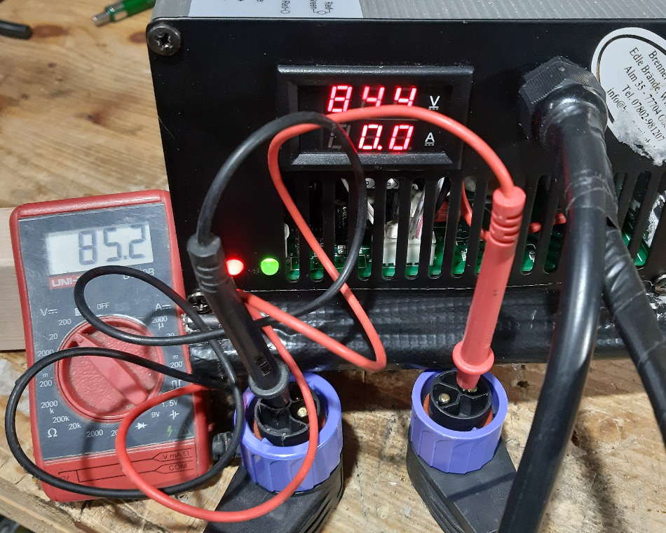

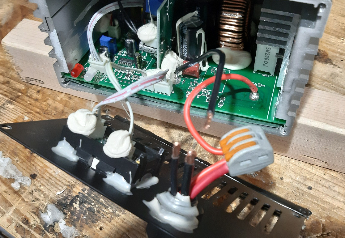

Gleichzeitiges Laden von zwei Akkus mit einem original Ladegerät ausserhalb der Maschine:
Ich habe herausgefunden, wie man die Akkus ausserhalb der Maschine mit nur einem Ladegerät (15A) gleichzeitig läd. Dazu braucht man ein separates Kabel mit 2+1+5 Stecker.
Wenn der am Ladegerät parallel angeschlossen wird und das Kommunikationskabel abgetrennt ist(Wichtig), verteilt sich der Ladestrom auf beide Akkus gleichzeitig. Sind die beiden Akkus auch ausserhalb der Tinbot mit dem Kommunikationskabel verbunden, funktioniert das Laden nicht! Bei einem vollverkabelten 2+1+5 Kabel muss man vor Allem die 5 kleinen Pins im Stecker entfernen. Ansonsten die Kabel sauber gegen Kontakt sichern.
Zum Laden werden nur das (+) rot und (-) schwarz benötigt.
Den Rest regelt das im Akku verbaut BMS.

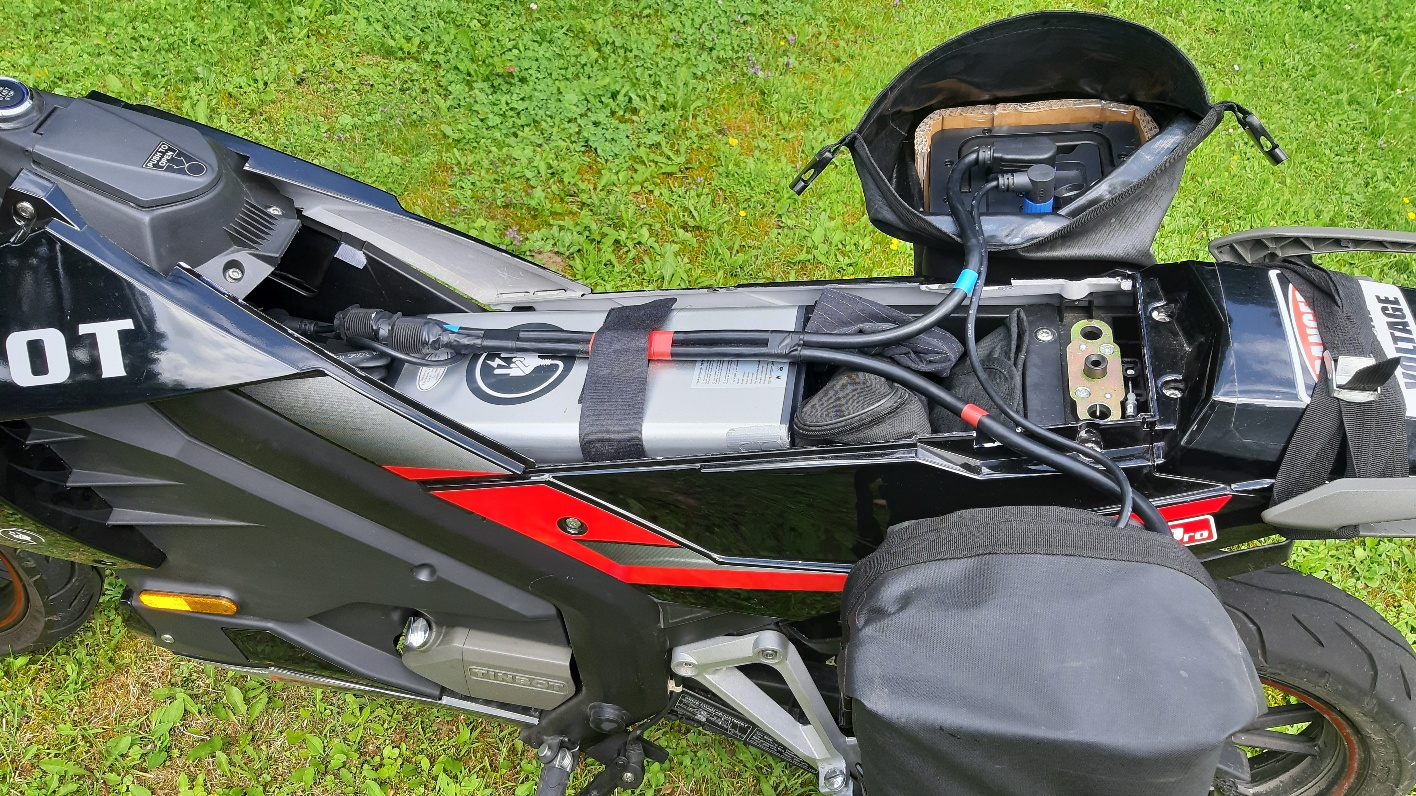

2x Verlängerungskabel 80 cm für die Zusatz Akkus
1x Minimalkabel für Akku intern waagerecht – damit er nicht jedes Mal herausgenommen
werden muss zum umstecken!
1x Kabel zum parallel Laden von zwei Akku – für zweites Ladegerät!

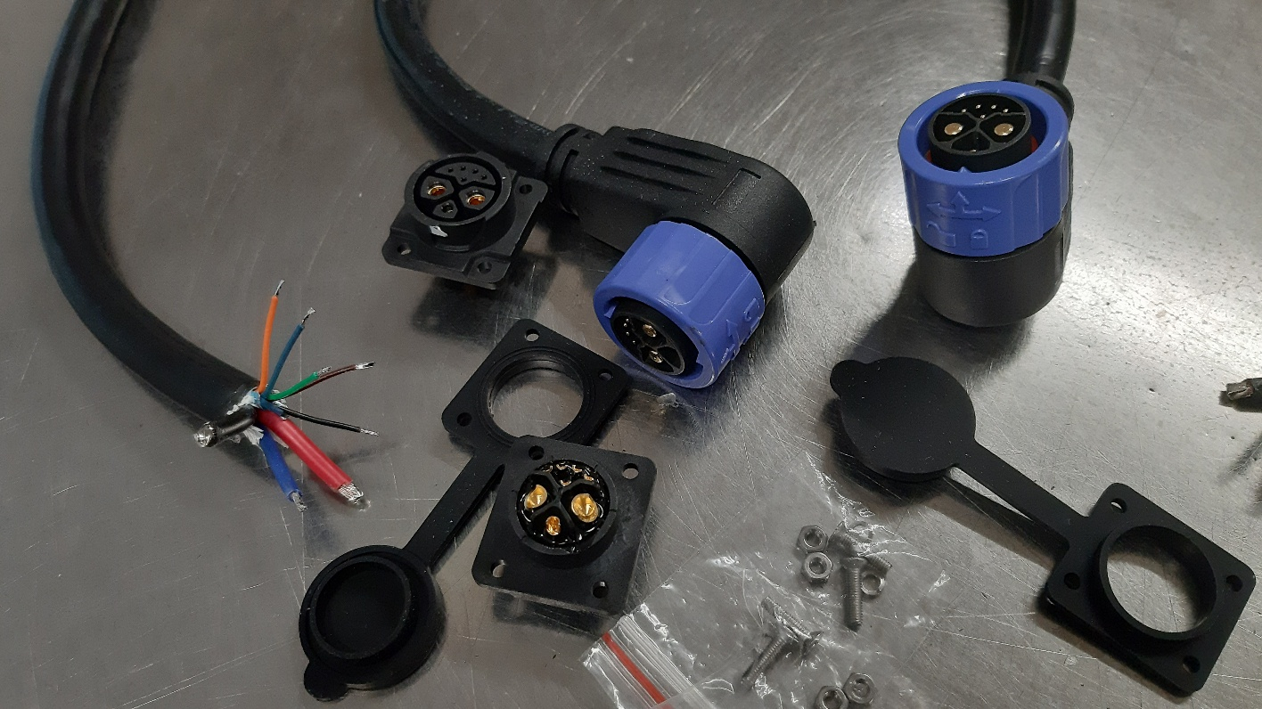

könnt ihr mittlerweile auch einzeln bestellen.
Auf Aliexpress nach M23 2+1+5 plug suchen. Kabellänge könnt ihr auch nach Wunsch bestellen.
https://de.aliexpress.com/item/10050046 ... qqyf2QJHQm
Achtung beim 2+1+5 sind auch noch andere Stecker unterwegs. Die 5 kleine Pins dürfen beim Stecker nicht durch eine Plastikbrücke getrennt sein.
Für das Ladekabel braucht es nur ein Stecker mit 2 Pole.
Sollte kein grosses Hexenwerk sein.
