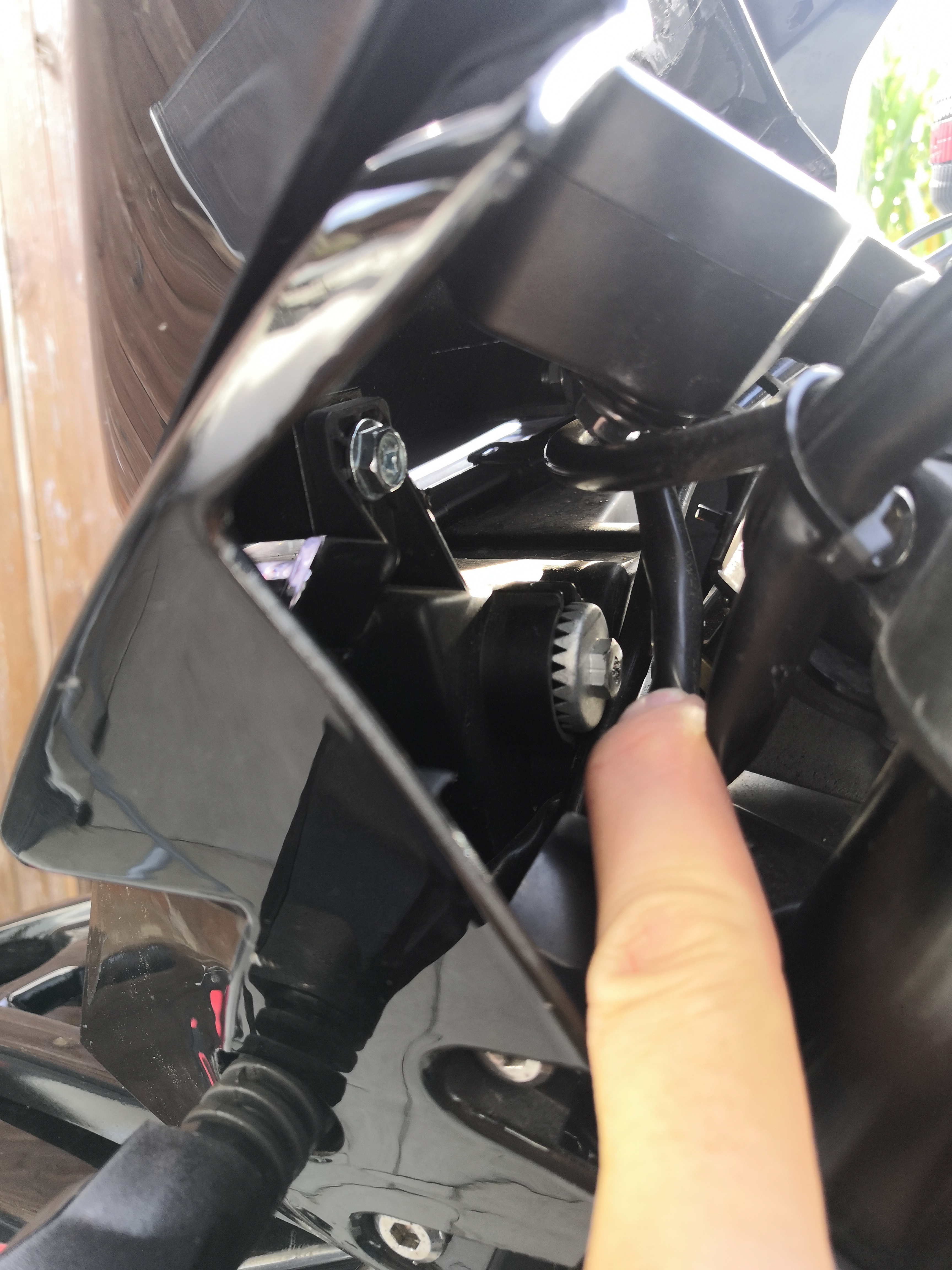

Hi Leute,
bin gerade unterwegs und finde der Scheinwerfer könnte deutlich höher sein. Hab jetzt so auf die schnelle nichts gefunden und im Handbuch steht auch nicht ob oder wie man die einstellen könnte. Hat das jemand von euch schon gemacht?

Zur Info für euch, da gibt's eine Schraube zum einstellen. Mit einem Maulschlüssel kommt man ganz gut von der Seite ran. Hab ich leider erst entdeckt, nachdem ich fast alles auseinander gebaut hatte :-)

Bei Auslieferung ist der Scheinwerfer immer zu tief eingestellt.
Man setzt sich drauf und passt es an, hab mein Garagentor dafür genommen.

Danke, die Schraube hatte ich auch gemeint. Da läuft nochmal das gleiche Thema bei "Tinbot esum pro ", im tread
